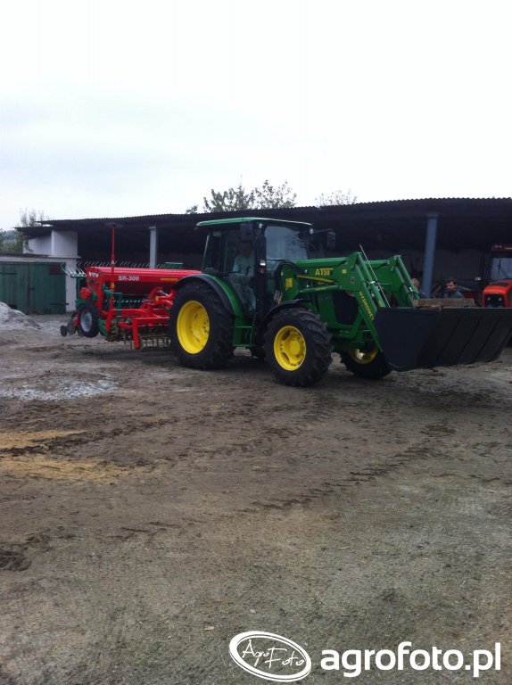

Co myślicie o ładowacza hydrometalu ? Jest ponad 15 tysięcy tańszy od oryginalnego John deere nie wiem co o tym myślec ?
ja bym nie wierzył w jakieś spaw mety hydromety i tak dalej, ja mam TURa 6, i nie polecam, jest po remoncie siłowników, bo opadały, aż w końcu wcale nie chciał sie oderwać od ziemi ogólnie rdzewieje, jęczy nie wiadomo dlaczego pomimo smarowania, ogólnie, jeśli chcesz już ten nieszczęsny ładowacz, to nie polski, a najlepiej kup jakąś ładowarkę, bo przy ładowaczu ciągnik cierpi i to bardzo, ja w JD przy 4tys godzin wymieniałem główki z przodu, opony się ścierają w oczach ( a zaczęły przez wyrobione główki) w skrócie
Ładowarka-Tak
Ładowacz-stanowcze Nie ;)
( u mnie też robi przy hodowli, słoma obornik i inne pierdoły )
nie wiem czy w tym ciągniku JD masz pół biegi, bo jak tak  to pewno tur z JD będzie miał wkomponowany dżojstik w panel i możliwe , że będzie miał tez pół biegi w dżojstiku , a pół biegi w dżojstiku to super sprawa podczas pracy z turem, miałem przyjemność kilka razy pracować z turem i ciągnikiem JD
ale  nie wiem czy takiej opcji uświadczysz  w jakimś polskim producencie Turów...  no chyba że kwestią  jest kasa, to bym brał bez zastanowienia jakiś Polski, tylko zwróciłbym uwagę na montowanie tura do ciągnika i czy nie zmniejszy prześwitu, no i wysokość załadunku ;)
Nie bierz 5m tylko szukaj T5 albo farmall U ;) Skrzynia o niebo lepsza, silnik nie gorszy, a w tej samej cenie będzie miał EHR, opony 440/540 i z tyłu R38 w dodatku większa masa i gabaryt (przy 5m wygląda jak by miał ze 120 koni). Jeżeli trafi Ci się ciężki transport to zapomnij o ruszaniu z C1 na żółwiu, b3-b4 i wajchowanie na c1 tak żeby ciągnika nie zatrzymać, dodatkowo zakresy A i B niezsynchronizowane czyli przy zjeździe do pracy w polu albo zatrzymujesz się do 0 bo jak się lekko toczy to zgrzyta. Co do ładowacza to mam polski metal-technik, krótszy od h260, lżejszy, mniej ciąży na ciągniku, a co najważniejsze w cenie oryginalnego ładowacza JD mam dwa metal-techniki i osprzęt, a z tego co słyszałem seria H ładowaczy już nie jest tak wytrzymała jak np 533 czy 583 ;)

Ja też wolałbym Case albo NH, jakościowo wcale nie są gorsze od JD :D
jestem tego samego zdania co @rafi1999, jeśli jest cień szansy by w ciągu 2-3 lat pojawił się nowy ciągnik z prawdziwego zdarzenia radzący sobie dość dobrze ze stawianymi przed nim oczekiwaniami jako główny do harówki i zakupiony na jakieś dofinansowania itp.itd. to tak,  jest sens na jakieś 105-115 KM co dałoby rade (jeśli chciałbyś się rozwijać i zgarniać ziemię ku sobie) a jak nie nowy (bo tematy równie szybko umierają jak się rodzą ) to radzę jakiegoś agrotrona starego lub favorita z tego przedziału w przyzwoitym stanie obczaić
