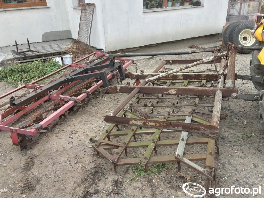

Zobaczymy co z tego wyda jak złożę to w całość ☺
seweryn20 827 Opublikowano 15 Września 2015 Te brony wywal i załóż z powrotem łapy kultywatora. Odnośnik do komentarza https://www.agrofoto.pl/forum/gallery/image/599459-agregat-bierny/#findComment-1783440
Gość Profil usunięty Opublikowano 15 Września 2015 Dlaczego? Ja od lat używam bron i na moje gleby nie ma nic lepszego. Odnośnik do komentarza https://www.agrofoto.pl/forum/gallery/image/599459-agregat-bierny/#findComment-1783441
Andx 51 Opublikowano 15 Września 2015 Kultywator klasyczny mam, a zależy mi na szybkim wzruszeniu gleby i przy małym spalaniu Odnośnik do komentarza https://www.agrofoto.pl/forum/gallery/image/599459-agregat-bierny/#findComment-1783461
seweryn20 827 Opublikowano 15 Września 2015 Bo brony mają małą głębokość pracy. Grusza kilka bryłek na powierzchni a głębiej koła robią klepisko. Krótko mówiąc pole jedynie po górze uprawiają ładnie. Na piachu bym to olał ale na ziemi już nie jest to za fajne. Odnośnik do komentarza https://www.agrofoto.pl/forum/gallery/image/599459-agregat-bierny/#findComment-1783509
izydor6280 1285 Opublikowano 15 Września 2015 na lekkiej ziemi zrobi podobnie jak gruber, przed siew idealne rozwiązanie do mniejszych ciągników Odnośnik do komentarza https://www.agrofoto.pl/forum/gallery/image/599459-agregat-bierny/#findComment-1783510
zyzio405 13 Opublikowano 15 Września 2015 hm mam pytanie po co bronawac i odrazu walek wsadz w srodek siewnik badzie git Odnośnik do komentarza https://www.agrofoto.pl/forum/gallery/image/599459-agregat-bierny/#findComment-1783514
zyzio405 13 Opublikowano 15 Września 2015 A i jabym jak cos walki przymocwal lancuszkami do sztalwagi bron zebu ladnie sie holowaly Odnośnik do komentarza https://www.agrofoto.pl/forum/gallery/image/599459-agregat-bierny/#findComment-1783515
rafal4610 161 Opublikowano 15 Września 2015 ja mam taką brone, tylko na kątowniku i zęby wygięte i na ciężkich ziemiach super robi. Ładnie bryły porozbija, pole równe. Mam też agregat Bometa, to brona zrobi dużo lepiej. Odnośnik do komentarza https://www.agrofoto.pl/forum/gallery/image/599459-agregat-bierny/#findComment-1783538
sznajdik 573 Opublikowano 15 Września 2015 @seweryn20 powiedz mi czy po orce jedziesz kultywatorem i później siew czy bronujesz? ja nie widzę sensu jechania kultywatorem a później siewu agregatem znów z zębami po co 2 razy spulchniać? żeby przesuszyć chyba. U mnie po orce lecą brony 20 raz lub a w zależności od warunków a później agregat siewny także takie rozwiązanie wałków tylko wspomaga rozdrobnienie grud przed agregatem i jest git Odnośnik do komentarza https://www.agrofoto.pl/forum/gallery/image/599459-agregat-bierny/#findComment-1783579
Gość konteno Opublikowano 15 Września 2015 Te brony wywal i załóż z powrotem łapy kultywatora. to jaki to niby był kultywator? 2 rzędy zębów o takim rozstawie? bo nie wygląda jakby było tam na ramie kiedyś więcej rzędów zębów Odnośnik do komentarza https://www.agrofoto.pl/forum/gallery/image/599459-agregat-bierny/#findComment-1783725
seweryn20 827 Opublikowano 16 Września 2015 Jeśli masz agregat siewny to nie ma sensu ale sam widzisz że przed samym siewnikiem idą głębiej zęby. Sianie po samych bronach na ziemi (nie piachach) jest bardziej niż daremne. Klepisko i trochę luźnej ziemi na górze. Po orce przedsiewnie zapinam kultywator z bronami z tym że ja nie mam agregatu siać muszę samym siewnikiem. Wałków muszę się dorobić bo brony tylko kulają bryłami a roboty nie robią. Konteno konstrukcja ta sama co kultywatora brak tylko środkowej poprzeczki na zęby. Jaki problem? Odnośnik do komentarza https://www.agrofoto.pl/forum/gallery/image/599459-agregat-bierny/#findComment-1783790
