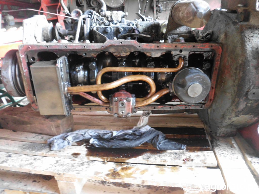

Stracił ciśnienie; kto zgadnie co było przyczyną?
Moorgi 646 Opublikowano 4 Września 2015 Całkowicie? Czy trzymał coś? Odnośnik do komentarza https://www.agrofoto.pl/forum/gallery/image/597924-silnik-sw-400/#findComment-1779625
Arek2266 2 Opublikowano 4 Września 2015 Słaba pompa Olejowa. Odnośnik do komentarza https://www.agrofoto.pl/forum/gallery/image/597924-silnik-sw-400/#findComment-1779628
lamboEVO100 655 Opublikowano 4 Września 2015 Olej wyciekł. Przypomniało mi się jak we wsi 2 "mechaników" zrobiło kapitalkę we władku, wszystko cacy poskładali, odpalili i sobie przypomnieli, że olej nie wlany jak silnik się zatrzymał :lol: :lol: Odnośnik do komentarza https://www.agrofoto.pl/forum/gallery/image/597924-silnik-sw-400/#findComment-1779632
asasinator666 109 Opublikowano 4 Września 2015 Niestety nikt nie trafił. Zdjęcie zrobiłem po tym jak zdjąłem misę i jeszcze nic nie było ruszane w nim. Moorgi Spadło praktycznie do zera. Po odpaleniu wskazówka tylko delikatnie drgnęła. Arek2266 Pompę wymieniliśmy, tak dla świętego spokoju bo po sprawdzeniu jej na maszynie nie była za dobra. lamboEVO100 Oleju miał w normie zawsze. Tata o olej w silnikach dba bardziej niż o własne dzieci. :lol: Odnośnik do komentarza https://www.agrofoto.pl/forum/gallery/image/597924-silnik-sw-400/#findComment-1779659
Rolnik2517 387 Opublikowano 4 Września 2015 pęknięta rurka ? Odnośnik do komentarza https://www.agrofoto.pl/forum/gallery/image/597924-silnik-sw-400/#findComment-1779660
marobas 234 Opublikowano 4 Września 2015 sprężynka od zaworu przelewowego? Odnośnik do komentarza https://www.agrofoto.pl/forum/gallery/image/597924-silnik-sw-400/#findComment-1779692
asasinator666 109 Opublikowano 4 Września 2015 Rolnik2517 zgadłeś. Zapraszam na browara. Górna rurka ze zdjęcia przy pompie. Ciśnienie uciekało do misy. marobas Sprężynkę też mam zamiar wymienić. Odnośnik do komentarza https://www.agrofoto.pl/forum/gallery/image/597924-silnik-sw-400/#findComment-1779703
Rolnik2517 387 Opublikowano 4 Września 2015 nie zgadłem tylko to najczęstsza przyczyna zaniku ciśnienia a ciśnienie zmalało szybko ? czy po woli ? Odnośnik do komentarza https://www.agrofoto.pl/forum/gallery/image/597924-silnik-sw-400/#findComment-1779724
asasinator666 109 Opublikowano 4 Września 2015 Tego niestety nie wiem bo zerkam na zegar co chwilę i akurat trafiłem na zanik ciśnienia- Bizon ZO-50. Na drugi sezon robię dźwiękowy sygnalizator zaniku ciśnienia. Odnośnik do komentarza https://www.agrofoto.pl/forum/gallery/image/597924-silnik-sw-400/#findComment-1779762

yogi 18 Opublikowano 14 Grudnia 2015 mam podobny problem kupiłem niedawno okazyjnie bizona który pare lat stał i mryga w nim kontrolka po wykręceniu czujnika oleju na chodzącym silniku idzie raz olej a za chwile powietrze... co to będzie? pewnie się smok oberwał albo coś. dodam ze jak dolałem oleju z 2cm ponad max to się uspokoiło ale i tak ma niskie ciśnienie około 2 bar. czeka mnie wyciąganie silnika :huh: Odnośnik do komentarza https://www.agrofoto.pl/forum/gallery/image/597924-silnik-sw-400/#findComment-1829244
asasinator666 109 Opublikowano 14 Grudnia 2015 Najprawdopodobniej rurka pękła bo i u nas to już drugi przypadek- wcześniej pękła ta krótka, która jest w innym kolorze niż reszta. Ten silnik odkąd pamiętam pracował przy 1,5 atm na rozgrzanym. Po wymianie rurki podłożyłem też dwie podkładki pod stary zawór (wcześniej nie było żadnej) i ciśnienie do ponad 3 skoczyło. Kupiłem też nowy zawór i sprężynę + dwie podkładki. Tobie też radzę wymienić zawór i sprężynę bo przez lata się wypracowują. Wracając do sygnału dźwiękowego zaniku ciśnienia to może jednak zrobić to nie bezpośrednio do czujnika, tylko poprzez stycznik 24v bo nie jestem pewien czy wnętrzności czujnika wytrzymają przepływający prąd- w końcu on jest stworzony pod małą żarówkę. Piszę o takim http://agri-truck.pl/czujniki-czujnik-cisnienia-oleju-bizon-sw-400,c71,p9168,pl.html Prowizorka tego układu już działała i myślę, że te kilka złotych może uratować przed kosztami remontu. Odnośnik do komentarza https://www.agrofoto.pl/forum/gallery/image/597924-silnik-sw-400/#findComment-1829359
yogi 18 Opublikowano 14 Grudnia 2015 no jak już się tyle namęczę żeby go stamtąd wytachać to pewnie bedzie nowa pompa zawór może pierścienie ogólnie przeglądzik... Odnośnik do komentarza https://www.agrofoto.pl/forum/gallery/image/597924-silnik-sw-400/#findComment-1829511
asasinator666 109 Opublikowano 14 Grudnia 2015 Zawór można bez wyciągania silnika wymienić bo jest łatwo dostępny. Odnośnik do komentarza https://www.agrofoto.pl/forum/gallery/image/597924-silnik-sw-400/#findComment-1829516
