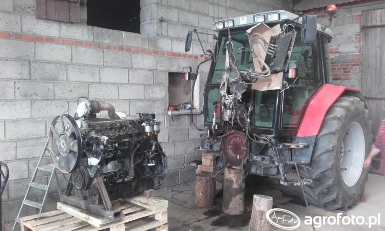

Po rozpoławianiu ciągnika już miałem tyle rozebrane więc przodek raz dwa rozebrałem i silnik zawizłem do naprawy bo już w tym roku już tak nie chodził jak kiedyś a pisałem już na forum że na dwóch tłokach już takiego ciśnienia nie miał i pompa wtryskowa też ciśnienia takiego nie dawała no zobaczymy co bedzie jak napprawią jaka będzie zmiana a już dzwoniłem do serwisu i jutro podobno bede miał do odbioru wymieniono cylindry,pierścienie, panewki,wał do polerowania,głowica tylko dwa zawory do wymiany,i pompa wtryskowa tzn wtryski do wymiana a w pompie głowica rotacyjna.......

przynajmniej będzie wiedział co ma, ciągnik używany to loteria praca w polu sie zacznie terminy gonią a ty myślisz zepsuje się czy jeszcze sezon porobi. Teraz akurat troche wolnego czasu jest to można remontować a potem palić i w pole.  :D  :P
No chyba, że przekładnia dupnie a tak w ogóle ile MF ma godzin?

No kasę trochę wyłoze ale co zrobię na nowego mnie nie stać a używany to wolę już tego zrobić a godzin to już ma ponad 8,5 tys wiec to juz chyba duzo co?
mialem sam robic ale twierdzilem ze tak bedzie lepiej bo jakbym sam robil to i tak nie wiem jakie wymiary wszystko powinne byc pompe,głowice,turbo itd bym musial gdzies zawiesc pozniej składanie i cos nie pasuje czy cos nie gra a tak wedlug mnie swiety spokój
aha ciagnik rozpolawialem bo tlumnik drgan sie rozlecial i przez to silnik dalem do naprawy zeby dwa razy nie robic .mam w galeri zrobione zdjecie tego tłumnika drgan

Tłoki też ci wymieniali? Bo jak nie to lipa trochę. Nowe tuleje je zetrą przy docieraniu i będzie zbyt luźne pasowanie. Niby silnik będzie jeździł, ale to nie to co nowy tłok i tuleja dotarte razem. Głowicę trzeba było zrobić całą. Zawory niby teraz szczelne ale za 500 h nie wiadomo. Za remont całej głowicy w podobnym silniku (planowanie, wymiana wszystkich zaworów, prowadnic, gniazd i uszczelniaczy) zapłaciłem 500 zł na wiosnę. Oszczędności nie wielkie. A i wiele zakładów nie chce się podejmować takich cząstkowych napraw.

tłoki nie wymienili bo wymiar miały taki sam jak nowe więc lepiej zeby te zostały napewno są lepsze niz teraz te kupne a tuleje już nie miały wymiaru więc trzeba było i pierścienie i zaworami też tak samo ale dzwonili do nas i się pytali czy wymieniamy czy zostają.no zobczymy jak długo pochodzi każdy robi sobie jak uważa i każdy ma inne zdanie a pozatym dziś odebrałem silnik i od jutra bede skręcał za naprawe zapłaciłem 13tyś ha ha za silnik 5,5 a reszte pompa wtryskowa i wtryski więc sam nie wiem czy dobrze zrobiłem czy nie co będzie to będzie

Sęk w tym, że stara tuleja jest gładka i nie ściera tak tłoka. Nowe tuleje mają ślady po obróbce - honowaniu. I właśnie te ślady zanim się zetrą/dotrą będą ścierać stary tłok. Docieraj go delikatnie ze 100 godzin zrób zanim w pole wyjedziesz do orki czy innej ciężkiej pracy.
Za remont silnika nawet dobra cena. Ale pompa i wtryski to sporo.
Sam zrobiłem podobnie jak ty. Miałem ciągnik na handel. Silnik perkins 1000.6 trochę był dojechany. Wymieniłem pierścienie i tuleje, aby tanio go ogarnąć. Tłoki raz, że drogie a dwa, pomyślałem podobnie jak ty po co badziew pchać jak oryginały dobre. Wał i panewki były ok -3,5 bara na biegu jałowym i ciepłym silniku. Więc nawet ciągnika nie rozpoławiałem. Tak to poskładałem i spoko. Ciągnik docierał się z 50 h. Potem wziąłem go na wiosnę do bronowania pola starymi bronami 5. Potem siew samym siewnikiem. Jakieś tam drobne prace wożenie siana po żniwach talerzówka 2,4 m. No i gdy  miał już z 70 godzin to delikatnie orałem nim pod oziminy. Nie dużo.z 7 ha Do tego bronowanie po orce itd. Dodam, że mf 4270 liczy motogodziny. A ciągnik tylko pod domem na biegu jałowym z 50 - 60 zegarowych przepracował. W między czasie stwierdziłem, że to fajny ciągnik i postanowiłem sprzedać inny jaki miałem. Na wiosnę tego roku postanowiłem zrobić mu głowicę za te 500 zł jak pisałem. Skoro sobie zostawiam a silnik ma ponad 7 tys h to się przyda. Dodam jeszcze, że od orki na oziminy do wiosny tego roku zauważyłem lekki spadek mocy. Orałem nim w styczniu czy lutym 2 ha. Zimą też powyżej - 10 ciężko odpalał. Zaczął tez leciutko dymić z odmy.  Zacząłem podejrzewać, że stało się to co pisałem wyżej. Zdjęcie głowicy potwierdziło moje przypuszczenia. Ciągnik jest dalej ok. Remont silnika z głowica kosztował mnie może 3,5 tys. Gdybym wiedział, że sobie zostawię zrobił bym porządnie a tak było na raty i polepione. Ale jeździ, Na moje 15 ha onego wystarczy.

o teraz super śmiga jest Wielka różnica spalanie mniejsze i w polu czuć wogole się nie dusi
