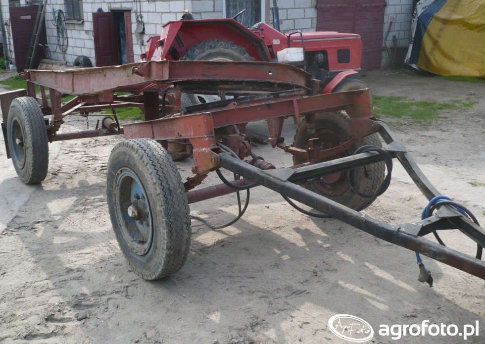

tomekzet 78 Opublikowano 25 Maja 2015 Konkretne wyzwanie przed tobą doprowadzic to do prostej ramy Odnośnik do komentarza https://www.agrofoto.pl/forum/gallery/image/578485-przyczepa-d-47/#findComment-1727130
boku27 226 Opublikowano 27 Maja 2015 Chyba najsłabsze przyczepy na naszym rynku Odnośnik do komentarza https://www.agrofoto.pl/forum/gallery/image/578485-przyczepa-d-47/#findComment-1728309
misio3p 2441 Opublikowano 27 Maja 2015 Jakby ładowano na nie tyle, ile jest wklepane w dowodzie, to by były wytrzymałe Odnośnik do komentarza https://www.agrofoto.pl/forum/gallery/image/578485-przyczepa-d-47/#findComment-1728313
fubus84 20 Opublikowano 27 Maja 2015 A co to się narobiło, że rama taka "prosta" jest :blink: Odnośnik do komentarza https://www.agrofoto.pl/forum/gallery/image/578485-przyczepa-d-47/#findComment-1728364
samezetor96 20 Opublikowano 28 Maja 2015 Tomekzet Rama juz naprawiona , wstawione nowe ceowniki boku27 Prawdopodobnie tak , ale trzeba tez umiec posługiwac sie wywrotem misio3p Co racja to racja fubus84 Taką kupilismy ale była w starsznym stanie , podejrzewam ze z dwa razy to minimum była złamana Ale teraz prawie wszystko nowe cała rama Gość twierdził ze pozyczył sasiadowi a ten zabezpieczył ja po przekątnych, gaz w podłoge i taki efekt Odnośnik do komentarza https://www.agrofoto.pl/forum/gallery/image/578485-przyczepa-d-47/#findComment-1728687
rukleekipa 14 Opublikowano 28 Maja 2015 opłaci się ją naprawiać? Odnośnik do komentarza https://www.agrofoto.pl/forum/gallery/image/578485-przyczepa-d-47/#findComment-1728847
samezetor96 20 Opublikowano 29 Maja 2015 Okaże się po skończeniu , ale mam nadzieje ze tak Odnośnik do komentarza https://www.agrofoto.pl/forum/gallery/image/578485-przyczepa-d-47/#findComment-1729116
Gość ROTODISEL Opublikowano 1 Czerwca 2018 wszystko można naprawić ja przy swojej też miałem w hu... roboty ale dało rade czekam na efekt finalny twojego remontu,ja założenie miałem takie kupić jak najtaniej w jak najlepszym stanie pracowałem nad nią 3 tygodnie dzień w dzień dzieśiątki tarcz do szlifierki elektrod kilka litrów farb podkładu koloru wiele cierpliwości pomysłowości efekt moim zdaniem mojej pracy jest zadowalający oceń zobacz w galerii dwuosiowe renówka z BSS Odnośnik do komentarza https://www.agrofoto.pl/forum/gallery/image/578485-przyczepa-d-47/#findComment-2328281
Esab200 360 Opublikowano 1 Czerwca 2018 Ja swoją robiłem rok sam tylko że po godzinach jak czas miałem 😊☺ Odnośnik do komentarza https://www.agrofoto.pl/forum/gallery/image/578485-przyczepa-d-47/#findComment-2328287
tytanowyJanusz 5475 Opublikowano 1 Czerwca 2018 to nie remont to gruntowna odbudowa, można powiedzieć że nowa przyczepa będzie:) abyś zdążył do żniw Odnośnik do komentarza https://www.agrofoto.pl/forum/gallery/image/578485-przyczepa-d-47/#findComment-2328299
Gość ROTODISEL Opublikowano 1 Czerwca 2018 jak zwał tak zwał remont czy odbudowa jeden h ważny efekt Odnośnik do komentarza https://www.agrofoto.pl/forum/gallery/image/578485-przyczepa-d-47/#findComment-2328309
lukasz0920 447 Opublikowano 1 Czerwca 2018 Te przyczepy to taczki, ale mają wywrot na tył przez co chwale tanie i te 6 t w żniwa da radę w dmuchawe bez roboty. Odnośnik do komentarza https://www.agrofoto.pl/forum/gallery/image/578485-przyczepa-d-47/#findComment-2328316
izydor6280 1327 Opublikowano 5 Czerwca 2018 wywrot na 3 strony to zaleta jak i wada tych przyczep, głównie przez słabą, zimnogiętą ramę, choć całość jest zrobiona z kiepskiego materiału, bo z pewnością nie jedna ma ugiętą oś, krzywy czy już lepiony dyszel Odnośnik do komentarza https://www.agrofoto.pl/forum/gallery/image/578485-przyczepa-d-47/#findComment-2329646
Esab200 360 Opublikowano 5 Czerwca 2018 Co prawda nigdy nie miałem d47 ale wydaję mi się że przyczepy na prostej hutniczej ramie typu hl6011 czy choćby d46 przerobiona na wywrotkę jest dużo wytrzymalsza ? 😎 Widziałem kiedyś jak kumple taką d47 wcisnął w ziemię złożyła się jak kartka i ładunek było trzeba ręcznie zwalać 😖 Odnośnik do komentarza https://www.agrofoto.pl/forum/gallery/image/578485-przyczepa-d-47/#findComment-2329658
