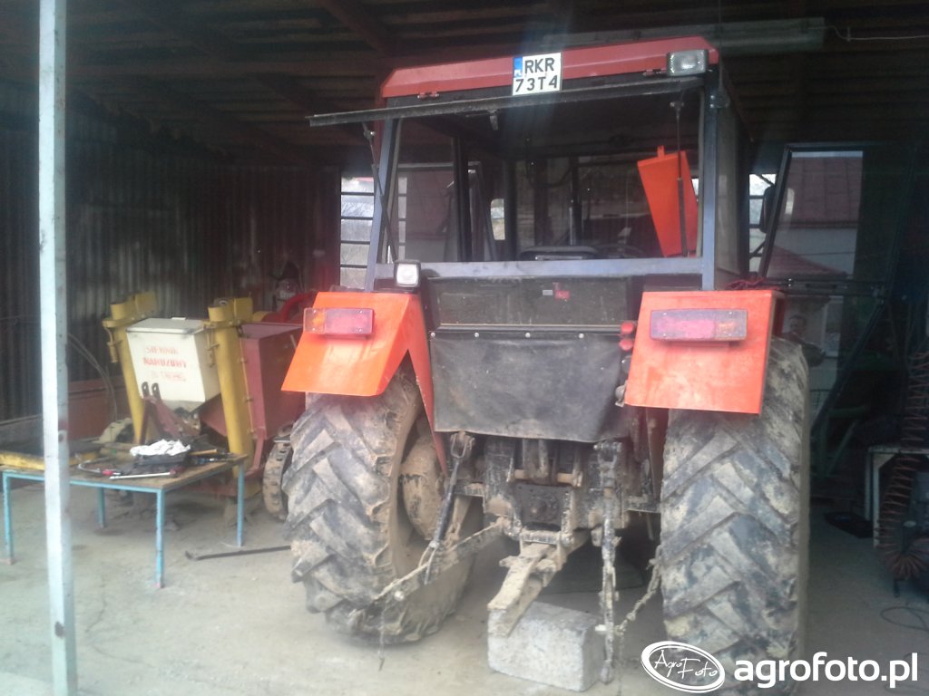

Pompa hydrauliczna wymieniona , zdjąłem dekiel od skrzyni i większość kolegów miała rację koło reduktora w środku ma już przyjechane zęby , to drugie koło które zazębia się z tym od reduktora też ma troszkę starte , i zapuściłem magnes do skrzyni bo mi się korka nie chciało od spodu okręcać to wyciągnąłem jakieś malutkie wałeczki trochę mi nie pasują od łożyska bo zbyt chude są , tak czy inaczej skrzynia do remontu ........ pany żeby powymieniać tryby to ciągnik trzeba rozjechać na 3 części ?? mam nadzieję że z mostu nie trzeba będzie ściągać plecaka i odkręcać tryba co na atak idzie ??
ja z wujkiem z 30 walczymy już od 5 dni mieliśmy robić tylko łożysko w prawym kole ale jak już zwolnica zdjęta to hamulce robimy, z drugiej strony musimy wiercić nowe dziury w pochwach po śruby gwinty pościnało w zwolnicy i tak się dłubie a to po części a to pomyśleć trzeba i czas leci, a jak ktoś do pracy chodzi i nie ma czasu to lepiej rzeczywiście mechanika wziąć, chyba że czas masz to robienie skrzyni to żadna filozofia trzeba patrzeć przy rozbieraniu i potem tak samo złożyć
