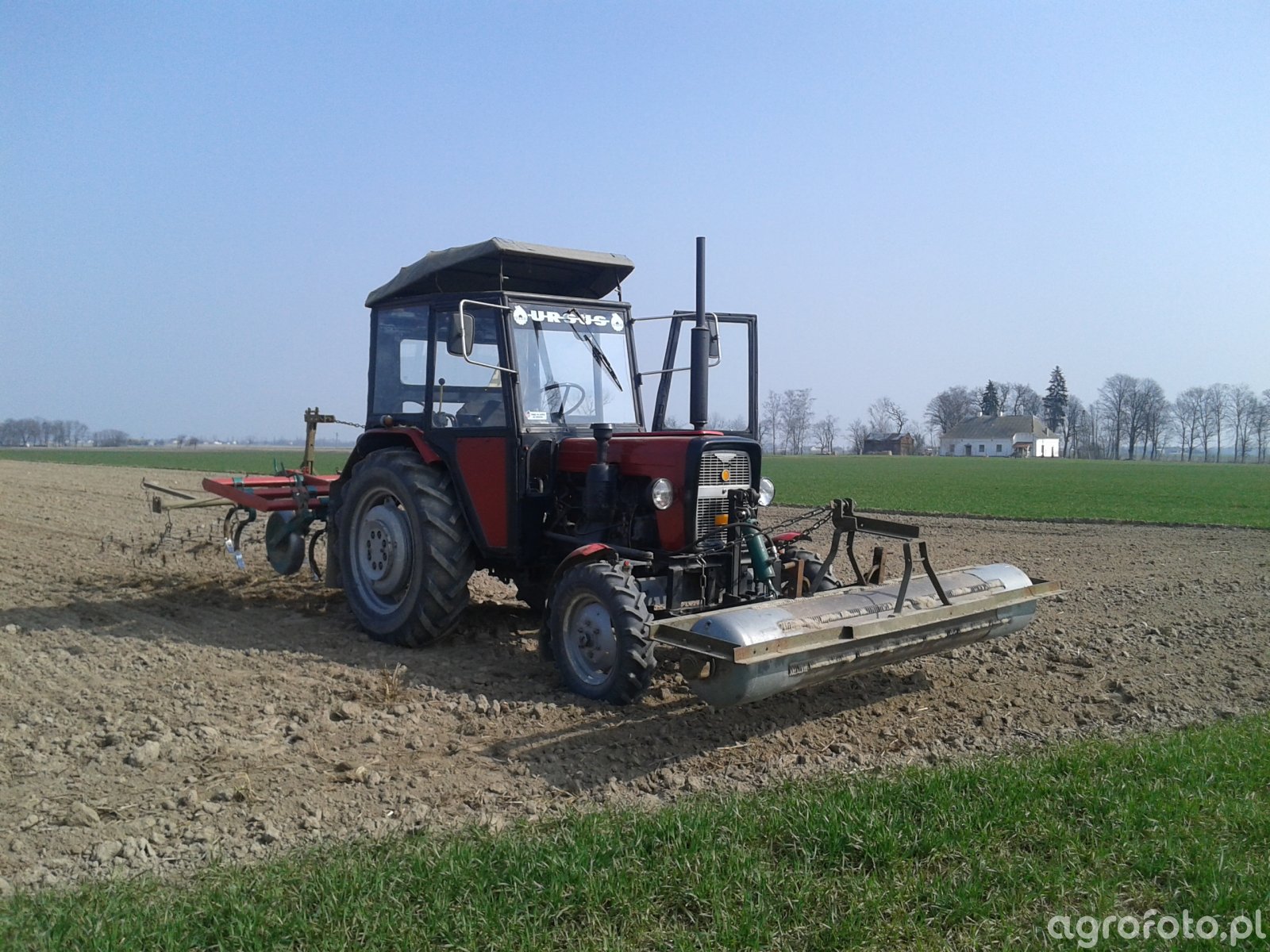

Ursus C-330 + Kultywator + Brony + Wał
piotrk1233
Uprawa pod jęczmień :)
Wał jak najbardziej spełnia swoje zadanie. Ciągnik praktycznie go nie odczuwa.
Film z likwidacji gorczycy
Produkcja Kaskadera :D
Fajnie , ale po co najpierw ubijać ziemię wałem a następnie spulchniać kultywatorem ?
  Chyba gdyby był z przodu wał strunowy , dobrze dociążony wtedy miałoby to sens :) Ewentualnie podczas siewu z przodu ten wał gładki miałby jakiś sens .
  Wał zrobiony z bojlerów ? jaka szerokość ? możesz go zalać wodą ?
@pawlus224 - Tutaj nie chodzi o ubicie, lecz o rozbicie grud. Kultywator przy uprawie pod siew ustawiany jest na max. 5 cm, tak żeby nie wyciągał zbrylonej ziemi, więc wał ma za zadanie rozbić to, z czym nie radzą sobie brony. Strunowy na pewno więcej by rozbijał, ale narazie nie pcham się w koszty. Wał chodził by przed siewnikiem, ale jest za wąski ;)
Wał jest zrobiony z bębna młocarni i na bokach dołożone po kawałku bojlera. Szerokości ma ok. 2,20m. Wodą nie dam rady go zalać gdyż na łączeniach są "dziury" :)
@Uziu92 - Dokładnie o to chodzi :D
@pawlus224 - Jeden z niewielu na AF, który stara się nie sprzeczać i szanuje zdanie i opinię innych użytkowników ;)
Źle mnie zrozumiałeś. Te bryły co bronami musiałbym robić dwa razy, żeby je rozkruszyć, teraz robię za jednym przejazdem :)
