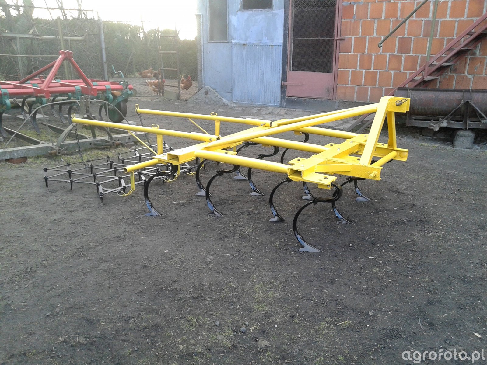

Jak wszystko się sprawdzi to podorywki będą szybsze
Kondziu1832 202 Opublikowano 5 Marca 2015 To do C330? 5 Odnośnik do komentarza https://www.agrofoto.pl/forum/gallery/image/550454-agregat-podorywkowy/#findComment-1673390
michal97 92 Opublikowano 5 Marca 2015 Jak będzie wilgoć w ziemi to robotę będzie robił Odnośnik do komentarza https://www.agrofoto.pl/forum/gallery/image/550454-agregat-podorywkowy/#findComment-1673392
erykc4011 234 Opublikowano 5 Marca 2015 fajny sprzet 5:) Odnośnik do komentarza https://www.agrofoto.pl/forum/gallery/image/550454-agregat-podorywkowy/#findComment-1673418
kuba55 501 Opublikowano 5 Marca 2015 najlepszy to do 330 jest plug podorywkowy 5 skibowy podorywkowy tym tylko slome posciagasz na kupy Odnośnik do komentarza https://www.agrofoto.pl/forum/gallery/image/550454-agregat-podorywkowy/#findComment-1673434
agro1991 237 Opublikowano 5 Marca 2015 zamiast bron mogłeś zrobić jakiś wał, bo brony będą wyciagać resztki na wierzch a wał ładnie by je mieszał i dobijał do podłoża Odnośnik do komentarza https://www.agrofoto.pl/forum/gallery/image/550454-agregat-podorywkowy/#findComment-1673440
Patrick345 149 Opublikowano 5 Marca 2015 11 takich szerokich łap i do C-330? Z wydechu iskry a kolektor czerwony, przy 11 zwykłych łapach z kultywatora na ściernisku ma co robić a co dopiero czymś takim. Odnośnik do komentarza https://www.agrofoto.pl/forum/gallery/image/550454-agregat-podorywkowy/#findComment-1673491
Gość Opublikowano 5 Marca 2015 Gdzie takie łapy kupiłeś i po ile? Odnośnik do komentarza https://www.agrofoto.pl/forum/gallery/image/550454-agregat-podorywkowy/#findComment-1673497
sznajdik 573 Opublikowano 5 Marca 2015 Nie ma szans tym zrobić podorywki te zęby będą zbierać resztki i się zapychać Odnośnik do komentarza https://www.agrofoto.pl/forum/gallery/image/550454-agregat-podorywkowy/#findComment-1673498
Gość Opublikowano 5 Marca 2015 Po pierwsze to c330 tego nie uciągnie po ściernisku. Pierwsze 2 rzedy powinny być zwykłe. Odnośnik do komentarza https://www.agrofoto.pl/forum/gallery/image/550454-agregat-podorywkowy/#findComment-1673503
BiedronaAndSutill 10 Opublikowano 5 Marca 2015 No lekko to ona raczej w tym miała nie będzie ale co.. trzydziecha nie da rady ? Wszystko zależy od gleby i jej wilgotności Odnośnik do komentarza https://www.agrofoto.pl/forum/gallery/image/550454-agregat-podorywkowy/#findComment-1673606
ovi 244 Opublikowano 6 Marca 2015 330 napewno nie da rady a jeżeli tak to teżeli będzi sucho to te zęby albo sie wyprostują albo połamią, wiem z własnego doświadczenia. Odnośnik do komentarza https://www.agrofoto.pl/forum/gallery/image/550454-agregat-podorywkowy/#findComment-1673849
piotrk1233 27 Opublikowano 6 Marca 2015 @Kondziu1832 - Dzięki, tak do C330 @michal97 - Właśnie na takie warunki liczę @erykc4011 - Dzięki @kuba55 - Próba w ściernisku już była i nawet na poprzeczniaku nie robił żadnych kup. Już widziałem jak ten pług pracuje, to szczerze mówiąc nie chciał bym tego u siebie. @agro1991 - Brony to rozwiązanie tymczasowe. O ile dobrze pójdzie to wał będzie jesienią @Patrick345 - Już pracowałem na tych łapach w żniwa, bo przekładałem do kultywatora i odczuwa podobnie jak pług 3 skibowy w podorywce @danielursus3p - Łapy miałem w garażu. Jeszcze w sklepie nigdzie się z takimi nie spotkałem. Wiem że trzydziestka da sobie w tym rade bo już testowałem i nie potrzeby żeby były dwa rzędy zwykłych łap. Tym bardziej, że jakbym założył dwa rzędy zwykłych, to nie podcinało by mi całej powierzchni. @sznajdik - Spokojnie da radę. Na tych zębach wszystko ładnie przeskakuje do tyłu. Jest większy rozstaw niż w kultywatorze i też dlatego się nie zapycha. @BiedronaAndSutill - Opór jaki stawia można porównać do 3 skibowego pługa w podorywce (jest u mnie w galerii). Trzydziestka spokojnie da radę, przecież nie trzeba od razu ryć na 20 cm. Gleby mam średnie, a starał też się będę robić tym po lekkim deszczyku @Jak już pisałem wcześniej, pracowałem już takim i to nie mało i trzydziestka idzie bez problemu. Zacznijmy od tego, że jak będzie tak sucho, że łapy by się mogły łamać, to na pewno agregat nie wejdzie w ziemie. Odnośnik do komentarza https://www.agrofoto.pl/forum/gallery/image/550454-agregat-podorywkowy/#findComment-1674004
kevin25 185 Opublikowano 13 Marca 2015 Gdzie kupowana gęsiastupka? i po ile dawałem bo też myślę nad takim rozwiązaniem Odnośnik do komentarza https://www.agrofoto.pl/forum/gallery/image/550454-agregat-podorywkowy/#findComment-1678868
piotrk1233 27 Opublikowano 13 Marca 2015 @kevin25 - Gęsiostópki możesz kupić w niektórych agromach. Jedna około 15 zł. Łap takich jak u mnie już w sklepach nie dostaniesz, jedynie zwykłe od kultywatora i dokupić na nie te gęsiostópki. Odnośnik do komentarza https://www.agrofoto.pl/forum/gallery/image/550454-agregat-podorywkowy/#findComment-1678874
kevin25 185 Opublikowano 13 Marca 2015 no ja chciałem zamontować je na zębach orginalnych kultywatora Grudziądz Odnośnik do komentarza https://www.agrofoto.pl/forum/gallery/image/550454-agregat-podorywkowy/#findComment-1678885
PatrykCichy 2 Opublikowano 2 Kwietnia 2015 Robilismy cos podobnego tylko my dospawalismy same haki pod brony do sprężynówki Odnośnik do komentarza https://www.agrofoto.pl/forum/gallery/image/550454-agregat-podorywkowy/#findComment-1693390
ursusmaniak 3 Opublikowano 6 Kwietnia 2015 ciekawy pomysł Odnośnik do komentarza https://www.agrofoto.pl/forum/gallery/image/550454-agregat-podorywkowy/#findComment-1696536
kamil040193 31 Opublikowano 24 Sierpnia 2015 mialem taki do c330 i szalu nie bylo. kupilismy plug podorywkowy 5 skibowy i odrazu lepsza robota Odnośnik do komentarza https://www.agrofoto.pl/forum/gallery/image/550454-agregat-podorywkowy/#findComment-1774730
piotrk1233 27 Opublikowano 24 Sierpnia 2015 @kamil040193 - Miałeś ale podobny. Szału nie było, gdyż u Ciebie nie podcinał całej powierzchni. Czy po pługu lepsza robota? Nie powiedziałbym. W uprawie pożniwnej chodzi o wymieszanie resztek z glebą a nie ich przykrycie. Już nie wspominając o różnicy w orce po podorywce a po gruberze.. Przejeździłem teraz cały sezon z nim i powiem Ci, że do podorywki już nie powrócę. Z efektu jestem zadowolony PS. Brony zostały zastąpione wałkiem Odnośnik do komentarza https://www.agrofoto.pl/forum/gallery/image/550454-agregat-podorywkowy/#findComment-1774948
