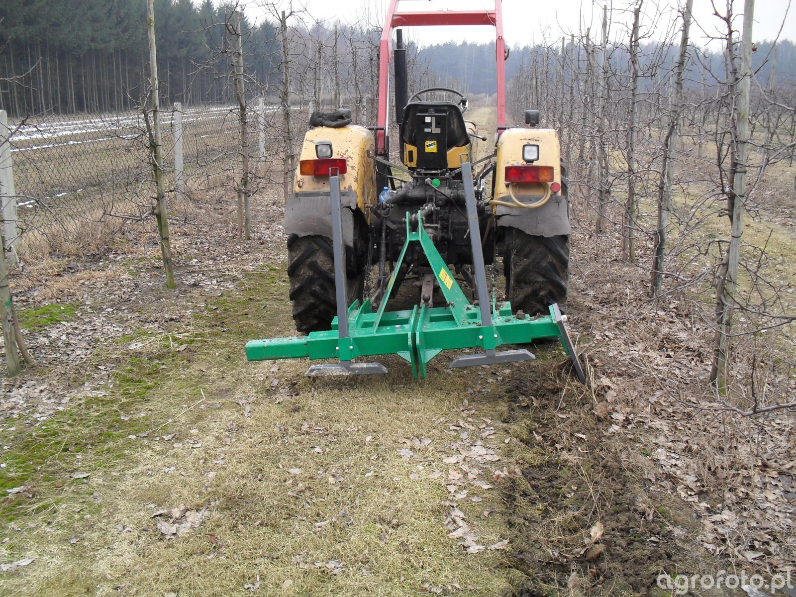

traktorzystac330 578 Opublikowano 5 Marca 2015 Ja bym jeszcze kółko dorobił z lewej strony Odnośnik do komentarza https://www.agrofoto.pl/forum/gallery/image/550323-ursus-c-360-podcinacz-do-korzeni-mcms/#findComment-1672974
Rafallll360 991 Opublikowano 5 Marca 2015 Nie źle musi ściągać na prawą stronę.Jeździłeś na terenowych ? Używasz funkcji dociążanie ?5 leci Odnośnik do komentarza https://www.agrofoto.pl/forum/gallery/image/550323-ursus-c-360-podcinacz-do-korzeni-mcms/#findComment-1672978
Bartek976 16 Opublikowano 5 Marca 2015 jeżdzilem 2 szosową, no ściagało jak bylo tylko błoto, i trzeba bylo dociazac sie a podcinacz jest nie moj tylko mojego kumpla, wiec nie bede ingerować w niego, zresztą przeszkadzało by potem bo to podcinaczo głębosz jest, zdejmuje sie nóż od podcinacza a zaklada sie ząb głebosza na środku Odnośnik do komentarza https://www.agrofoto.pl/forum/gallery/image/550323-ursus-c-360-podcinacz-do-korzeni-mcms/#findComment-1673005
KarolTD90 1535 Opublikowano 5 Marca 2015 A po co podcina się korzenie? Odnośnik do komentarza https://www.agrofoto.pl/forum/gallery/image/550323-ursus-c-360-podcinacz-do-korzeni-mcms/#findComment-1673052
Bartek976 16 Opublikowano 5 Marca 2015 w celu ograniczenia rośnięcia dzikich pędów tzw wilków, ponieważ na nich nie ma pąków owocowych, nie rosną na nich owoce tylko liście a to tylko zacienia i nie wybarwia się owoc, i zabiera na darmo składniki pokarmowe, podcina się tez żeby wzmogło się pąkowanie no potem stosuje sie jeszcze regulator wzrostu na wiosnę ktory tez ogranicza wzrost wilków, no i jak nie ma wilkow to oszczedzasz czas i pieniądze na cięciu, mnie trzeba ciąć gałęzi. Odnośnik do komentarza https://www.agrofoto.pl/forum/gallery/image/550323-ursus-c-360-podcinacz-do-korzeni-mcms/#findComment-1673055
kubaguzik 323 Opublikowano 5 Marca 2015 ogólnie stosuje się to po to, żeby ograniczyć wzrost wegetatywny drzew. Odnośnik do komentarza https://www.agrofoto.pl/forum/gallery/image/550323-ursus-c-360-podcinacz-do-korzeni-mcms/#findComment-1673300
