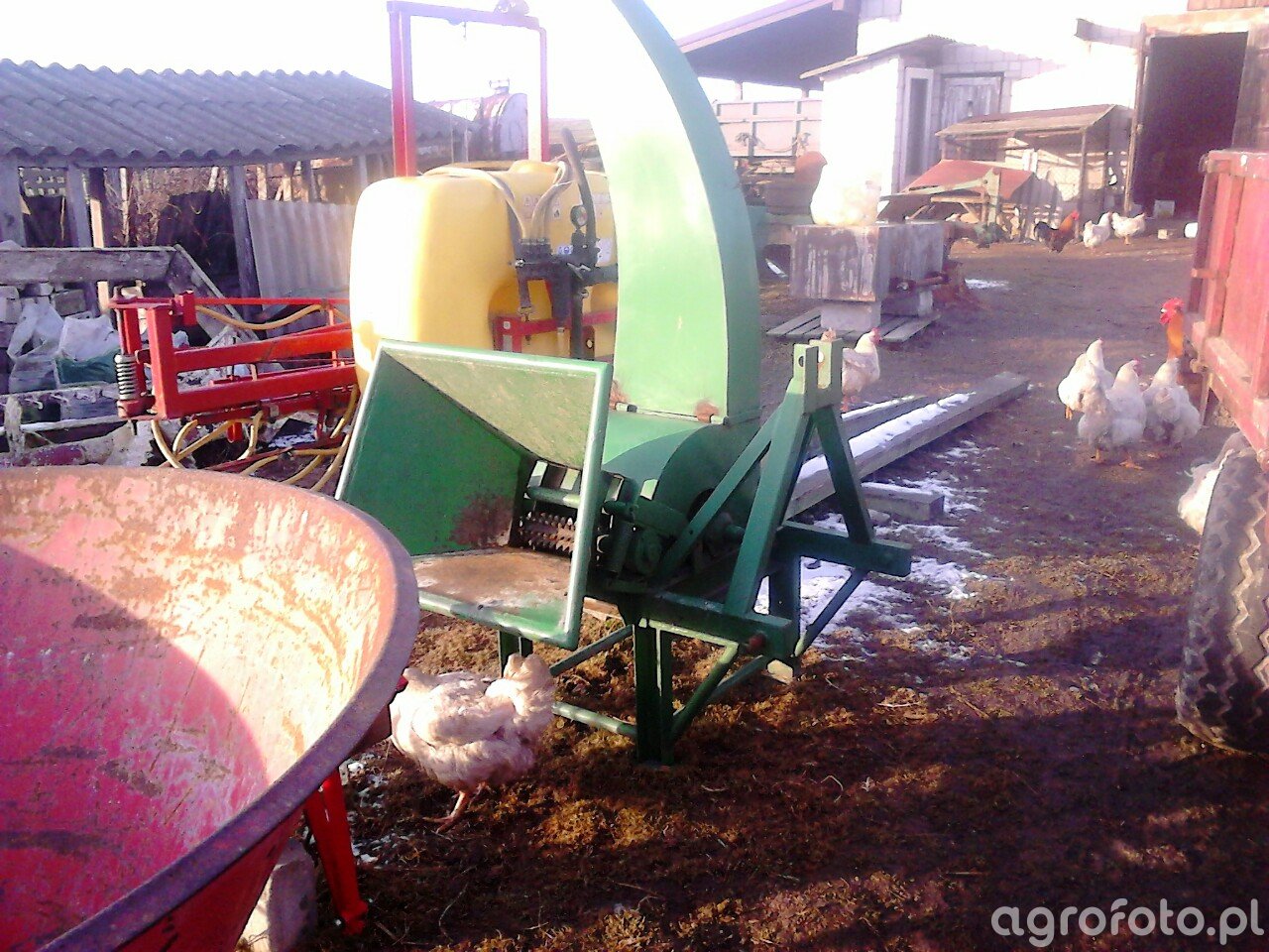

dawidpl2 16 Opublikowano 3 Lutego 2015 hej:-) ile trzeba się liczyć za taki rebak ? Odnośnik do komentarza https://www.agrofoto.pl/forum/gallery/image/545358-rebak/#findComment-1651699
MateuszCiurysek 7 Opublikowano 3 Lutego 2015 około 2000-3000 zł Odnośnik do komentarza https://www.agrofoto.pl/forum/gallery/image/545358-rebak/#findComment-1651728
sznajdik 573 Opublikowano 4 Lutego 2015 No to tanio ale szkoda ciągnika na taki sprzęt Odnośnik do komentarza https://www.agrofoto.pl/forum/gallery/image/545358-rebak/#findComment-1652666
MateuszCiurysek 7 Opublikowano 5 Lutego 2015 traktor niedostaje zabardzo tylko jak wsadzisz gałąź 6 cm to może stanąć traktor Odnośnik do komentarza https://www.agrofoto.pl/forum/gallery/image/545358-rebak/#findComment-1653058
dawidpl2 16 Opublikowano 5 Lutego 2015 mocny ciągnik to podstawa... chyba conajmniej 80 km Odnośnik do komentarza https://www.agrofoto.pl/forum/gallery/image/545358-rebak/#findComment-1653060
sznajdik 573 Opublikowano 5 Lutego 2015 Stanie raz stanie drugi a za kolejnym następnym stawaniem pujdą tryby w skrzyni i dopiero będzie impreza. Duży ciągnik wytrzyma ale czy się opłaci wtedy ten opał jak podłączysz 4cyl. a wiadomo że może napędzać 2cyl. jaki jest stosunek spalania ? dlatego trzeba zastosować pasy by napędzać bęben tnący wtedy pasy są po pierwsze sprzęgłem i przy zblokowanym bębnie pasy się ślizgają a po drugie tłumią drgania powodujące uderzenia noży w gałąź co nie odbija się na skrzyni. Ale po co robić czy kupować droższy i przemyślany rębak jak można kupić tańszy i włożyć różnicę w naprawę skrzyni...... Odnośnik do komentarza https://www.agrofoto.pl/forum/gallery/image/545358-rebak/#findComment-1653334
rafal0 33 Opublikowano 9 Lutego 2015 Grunt to aby rębak był na paski klinowe i ciągnik pracował na dość wysokich obrotach ,a nic się dla ciągnika nie stanie.A jak rębak ma jeszcze koło zamachowe to jest luks maszyna @sznajdik a jak tam twój rębak ,pamiętam z galerii że pracował z ursusem c 330 Odnośnik do komentarza https://www.agrofoto.pl/forum/gallery/image/545358-rebak/#findComment-1655989
sznajdik 573 Opublikowano 9 Lutego 2015 Mój śmiga aż miło z ciekawości podłączyłem do 80KM przełożyłem obroty na wałek na 1tyś.obrotów i szok wyrzuca na parę metrów a z ciapkiem na połowę obrotów silnika pracuje. Już tej zimy zrobiłem następny poszedł za 4 koła i jestem na etapie robienia kolejnego 4 już mojej produkcji Odnośnik do komentarza https://www.agrofoto.pl/forum/gallery/image/545358-rebak/#findComment-1656548
