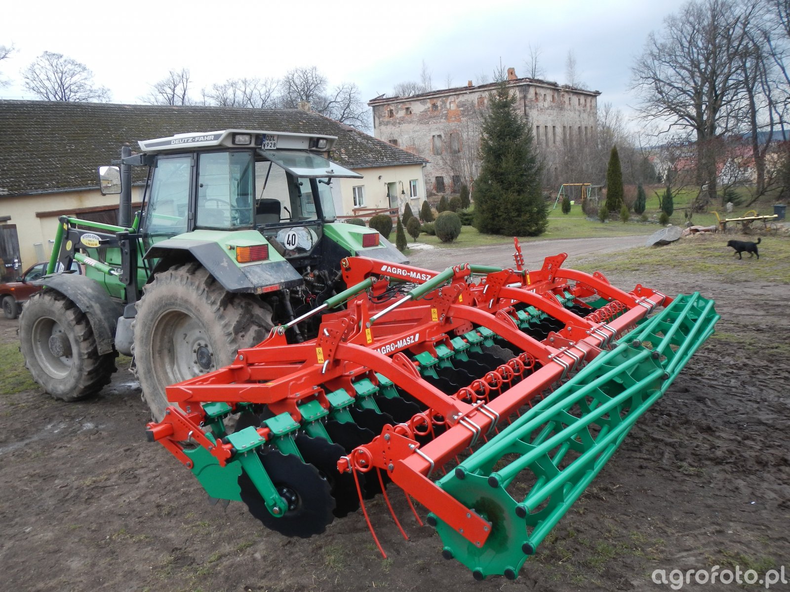

TheBociek1996 603 Opublikowano 1 Lutego 2015 Codziennie nowy Agro-masz na Agrofoto Na drugim planie to jakiś zamek, albo pałac? Odnośnik do komentarza https://www.agrofoto.pl/forum/gallery/image/544850-brona-talerzowa-bt50-agro-masz/#findComment-1650057

johnyrs 21 Opublikowano 1 Lutego 2015 Tak to ruiny pałacu poniemieckiego, cena 35000 brutto Odnośnik do komentarza https://www.agrofoto.pl/forum/gallery/image/544850-brona-talerzowa-bt50-agro-masz/#findComment-1650151
XTRO 1935 Opublikowano 1 Lutego 2015 ile ona waży ? Odnośnik do komentarza https://www.agrofoto.pl/forum/gallery/image/544850-brona-talerzowa-bt50-agro-masz/#findComment-1650163
marianekkk 847 Opublikowano 1 Lutego 2015 Ile km ma ten Deutz? Ładnie wygląda z tym agregatem! 5 jest Odnośnik do komentarza https://www.agrofoto.pl/forum/gallery/image/544850-brona-talerzowa-bt50-agro-masz/#findComment-1650354

robson1028 70 Opublikowano 1 Lutego 2015 A ja się bałem, że moje 130 KM na 4 metry to będzie za mało - koniec końców wziąłem TXL 3m, a chyba niepotrzebnie skoro tu 5m z ciągnikiem ok. 140 KM ma pracować. Odnośnik do komentarza https://www.agrofoto.pl/forum/gallery/image/544850-brona-talerzowa-bt50-agro-masz/#findComment-1650506
XTRO 1935 Opublikowano 1 Lutego 2015 do niej żeby ciągać swobodnie to <150 KM może nawet i lepiej, chyba że waży z 2400 Odnośnik do komentarza https://www.agrofoto.pl/forum/gallery/image/544850-brona-talerzowa-bt50-agro-masz/#findComment-1650529
romanekdeutz 88 Opublikowano 1 Lutego 2015 A deutz chyba specjalnie do współpracy z tą broną to tura dostał gratuluje Odnośnik do komentarza https://www.agrofoto.pl/forum/gallery/image/544850-brona-talerzowa-bt50-agro-masz/#findComment-1650632
Grzegorz8946 39 Opublikowano 1 Lutego 2015 Ma ktoś z was taką bronę ? może 3- 3,5 m?,jaki efekt pracy jest taką broną?ta wygląda na prawdę solidnie,lecz niestety w mojej okolicy krążą nie ciekawe opinie na temat Agro Maszu,ceny mają naprawdę korzystne,ale jak to odbija się na jakości?wizualnie,na obrazku wygląda to naprawdę nieźle ,ale jak w polu? Odnośnik do komentarza https://www.agrofoto.pl/forum/gallery/image/544850-brona-talerzowa-bt50-agro-masz/#findComment-1650789
johnyrs 21 Opublikowano 2 Lutego 2015 Wszystko się zgadza Brona waży ok 2,5t śmigać z tym będzie Agrotron 200 KM, ten DF 143KM bez odważników miał koła w powietrzu z tą broną, ledwo udało mi się ukierować by schować ją do magazynu. Dużego Deutza miałem zastawionego jakimiś gratami dlatego użyłem tego. Odnośnik do komentarza https://www.agrofoto.pl/forum/gallery/image/544850-brona-talerzowa-bt50-agro-masz/#findComment-1650852
bialy2005 585 Opublikowano 3 Lutego 2015 niestety ale to z czego sa ich maszyny wykonane to nie jest stal tylko glina zobaczymy za kilka lat. Ja mam talerzowy 3m 2010r i to jest złom. talerze pekaja, rama popekana w wielu nizliczonych mijscach, słupice sie gna. Jedynie robote robi przyzwoita na polu ale to zabawki na małe gospodartswa małe wykorzystanie. U mnie zasiał koło 500ha i troche scienisk może 250ha. Mój ma nr 55 moze dlatego ze to z poczatków produkcji ale naprawde porażka tylko cena zachecajaca. Odnośnik do komentarza https://www.agrofoto.pl/forum/gallery/image/544850-brona-talerzowa-bt50-agro-masz/#findComment-1651967
Tomek90 3192 Opublikowano 6 Lutego 2015 Czy ja wiem czy cena zachęcająca, jest sporo tańszych od agro-maszu, masa też porażka. Odnośnik do komentarza https://www.agrofoto.pl/forum/gallery/image/544850-brona-talerzowa-bt50-agro-masz/#findComment-1653851
krzysiek277 1479 Opublikowano 22 Lutego 2015 Powiem tak kolega w pracy też ma taką identyczną z tym wałem i ciąga to JOHN DEERE 6150M to jak dał po garach to osiągną 25km/h ale jezdzi tak z 16km/h bo niema co przesadzać a wydajność i tak mało co 4ha/h Odnośnik do komentarza https://www.agrofoto.pl/forum/gallery/image/544850-brona-talerzowa-bt50-agro-masz/#findComment-1665390
damianus2222 120 Opublikowano 13 Marca 2015 16 km/h u mnie jak polecisz 10 to jestes zadowolony. i oczywiscie jezeli nic z tylu nie zostawisz na kamieniu Odnośnik do komentarza https://www.agrofoto.pl/forum/gallery/image/544850-brona-talerzowa-bt50-agro-masz/#findComment-1678896
W_Z_R_B 46 Opublikowano 13 Marca 2015 a co myślicie o grano system z talerzami 560??bo mam na myśli taka nabyć,a co do agromaszu to jak komu pasuje ją robiłem i nie byłem z tego zadowolony a talerze w oczach lecą,ktoś coś wie o grano Potrzebuje informacji, Odnośnik do komentarza https://www.agrofoto.pl/forum/gallery/image/544850-brona-talerzowa-bt50-agro-masz/#findComment-1678904
Simmi 174 Opublikowano 13 Marca 2015 Mam Grano System Shark a znajomy Agromasz BT i Grano zdecydowanie lepiej rozdrabnia resztki pożniwne i mniej się zapycha dzięki innemu kątowi natarcia talerzy. Odnośnik do komentarza https://www.agrofoto.pl/forum/gallery/image/544850-brona-talerzowa-bt50-agro-masz/#findComment-1678908
damianus2222 120 Opublikowano 13 Marca 2015 agromasz tez ma w opcji inne talerze. Zobacz na stronie Odnośnik do komentarza https://www.agrofoto.pl/forum/gallery/image/544850-brona-talerzowa-bt50-agro-masz/#findComment-1679002
TheBociek1996 603 Opublikowano 13 Marca 2015 a co myślicie o grano system z talerzami 560??bo mam na myśli taka nabyć,a co do agromaszu to jak komu pasuje ją robiłem i nie byłem z tego zadowolony a talerze w oczach lecą,ktoś coś wie o grano Potrzebuje informacji, Grano System i Staltech mają talerze tego samego producenta co Agro-Masz i nie sądze że w Agro-maszu się szybko ździerają, szybciej w UNII Odnośnik do komentarza https://www.agrofoto.pl/forum/gallery/image/544850-brona-talerzowa-bt50-agro-masz/#findComment-1679009
bialy2005 585 Opublikowano 13 Marca 2015 U mnie naprzykład w AT30 nie zuzyły sie ale w 2 rzedzie praktycznie wszystkie popekały wokoło piasty juz spwałem kilka sztuk reszta juz naruszona i tylko patrze kiedy odpadna Odnośnik do komentarza https://www.agrofoto.pl/forum/gallery/image/544850-brona-talerzowa-bt50-agro-masz/#findComment-1679141
krzysiek277 1479 Opublikowano 13 Marca 2015 No i JD 6150M zrobił z agromaszem swoje przy prędkości 17km/h i się zgieła ,czyli materiał to marchew! Odnośnik do komentarza https://www.agrofoto.pl/forum/gallery/image/544850-brona-talerzowa-bt50-agro-masz/#findComment-1679148
johnyrs 21 Opublikowano 23 Maja 2017 Opinia o sprzęcie po przepracowanym ok 250ha uprawy i ok 200ha podorywek. Talerze bardzo mało się zużyły, żaden nie pękł, piasty wszystkie całe i bez luzów, wał cały nie uszkodzony łożyska ok. Rama nic nie pęka i nie zgina się. Złącza hydrauliczne przy siłownikach pocą się. Ogólnie jestem bardzo zadowolony i zaskoczony bo mam pola w terenie górzystym i kamienistym. Podorywka dobrze idzie jak jest miękko bo na twardym tylko "smyra". Bardzo ładnie uprawia i wyrównuje pole. Odnośnik do komentarza https://www.agrofoto.pl/forum/gallery/image/544850-brona-talerzowa-bt50-agro-masz/#findComment-2146467
Krzysztof81 9219 Opublikowano 23 Maja 2017 Do płytkiej uprawy scierniska jak najbardziej do jakiś poważnych zadań tylko klasyczna talerzówka. Odnośnik do komentarza https://www.agrofoto.pl/forum/gallery/image/544850-brona-talerzowa-bt50-agro-masz/#findComment-2146473
johnyrs 21 Opublikowano 14 Czerwca 2017 Tak zgadza się tak robimy Odnośnik do komentarza https://www.agrofoto.pl/forum/gallery/image/544850-brona-talerzowa-bt50-agro-masz/#findComment-2156274
