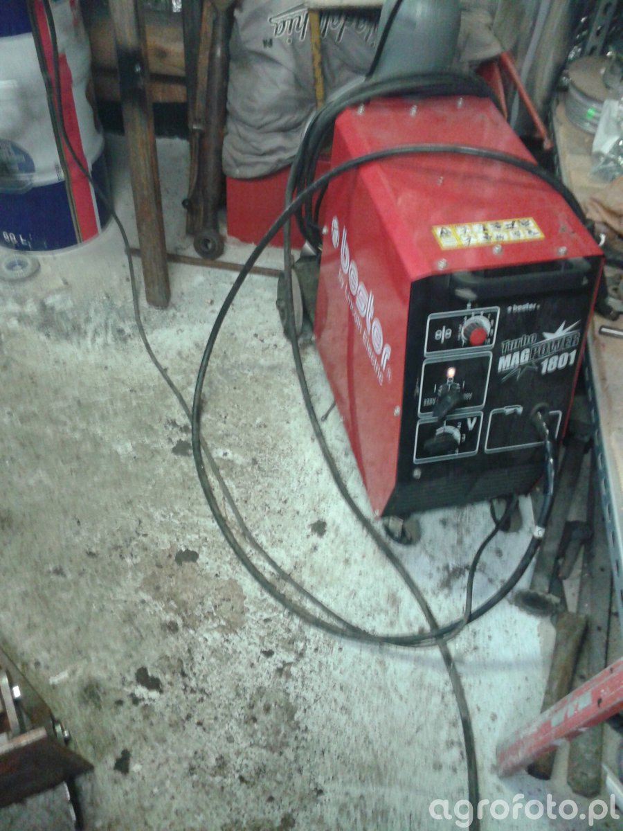

Ma ktos? jak wam sie sprawdza
kuba330m 2 Opublikowano 20 Stycznia 2015 Ja mam taki sam już chyba 5 lat i sprawdza się dobrze. Odnośnik do komentarza https://www.agrofoto.pl/forum/gallery/image/542188-bester-1801/#findComment-1641615
Arek 221 Opublikowano 25 Stycznia 2015 Mam taki od 2 lat, dopiero 2 butle wypalone ale sprawuje sie ok. Wada to bardzo krótkie przewody. Odnośnik do komentarza https://www.agrofoto.pl/forum/gallery/image/542188-bester-1801/#findComment-1644967
marioksrg 121 Opublikowano 25 Stycznia 2015 jaką grubość stali daje wam się dobrze spawać? Bo mój jest trochę słaby... Odnośnik do komentarza https://www.agrofoto.pl/forum/gallery/image/542188-bester-1801/#findComment-1645273
Arek 221 Opublikowano 25 Stycznia 2015 Do spawania grubych rzeczy się nie nadaje. Odnośnik do komentarza https://www.agrofoto.pl/forum/gallery/image/542188-bester-1801/#findComment-1645289
marioksrg 121 Opublikowano 25 Stycznia 2015 no to dzięki, myślę nad wymianą mojego na większy i to chyba będzie bester 280... Odnośnik do komentarza https://www.agrofoto.pl/forum/gallery/image/542188-bester-1801/#findComment-1645345
iron 1041 Opublikowano 25 Stycznia 2015 też mam taki.kable mogły by być dłuższe.nq siłę daje rady ale nie ma cudów.grube rzeczy spawam transformatorową. Odnośnik do komentarza https://www.agrofoto.pl/forum/gallery/image/542188-bester-1801/#findComment-1645611
Sadek 1567 Opublikowano 19 Września 2015 Koledzy pytanie na ile starcza Wam butli CO2 6 kilogramowej (nikt z znajomych nie jest w stanie się jednoznacznie określić) , tzn ile drutu na 1 butlę. Bo mi na 2 godziny spawu tj. ok. 3 kg drutu fi 1(jeszcze coś tam jest ale bliska zeru). Odnośnik do komentarza https://www.agrofoto.pl/forum/gallery/image/542188-bester-1801/#findComment-1784986
Arek 221 Opublikowano 21 Września 2015 Mi napewno więcej jak 5kg drutu. Jaki wydatek CO2 masz ustawiony ? Odnośnik do komentarza https://www.agrofoto.pl/forum/gallery/image/542188-bester-1801/#findComment-1785938
Sadek 1567 Opublikowano 22 Września 2015 Poprawka zważyłem drut poszło go 5 kg. , wydatek na 8 l/min. Odnośnik do komentarza https://www.agrofoto.pl/forum/gallery/image/542188-bester-1801/#findComment-1785991
