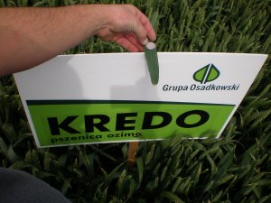

imi 9 Opublikowano 3 Stycznia 2015 szczerze byłem tam w młlnie i żadna szału na mnie nie zrobila Odnośnik do komentarza https://www.agrofoto.pl/forum/gallery/image/539810-pszenica-kredo/#findComment-1630128
AGRIRAPID 15 Opublikowano 3 Stycznia 2015 prezes mocną ekonomie stosuje. Tylko ,że wyniki i koszty ma wszystkie na papierze podpisane, ja widziałem tak ,że nie wiem czy szału nie robią - tu na forum większość rolników plon podaje po przyczepach, na m3 przeliczają. Odnośnik do komentarza https://www.agrofoto.pl/forum/gallery/image/539810-pszenica-kredo/#findComment-1630147
John175 50 Opublikowano 3 Stycznia 2015 Która klasa Ziemi i jakie plony pszenicy osiągacie? Odnośnik do komentarza https://www.agrofoto.pl/forum/gallery/image/539810-pszenica-kredo/#findComment-1630238
Dziedzio92 43 Opublikowano 3 Stycznia 2015 nie problem nawialic zeby pokazac plon a problem zeby nawozic tak zeby plon byl ale na koncie bylo wiecej bo robiac naklady na 10t/ha a uzyskac tyle samo co z 6t a sie mniej najezdzi to roznica Odnośnik do komentarza https://www.agrofoto.pl/forum/gallery/image/539810-pszenica-kredo/#findComment-1630664
timasz 55 Opublikowano 3 Stycznia 2015 No dokładnie naklady trzeba ograniczac w miare mozliwosci, aby osiagnac najbardziej satysfakcjonujacy wynik finansowy Ciekawi mnie jakie nawozenie tu zastosowano i jaki plon uzyskano? Odnośnik do komentarza https://www.agrofoto.pl/forum/gallery/image/539810-pszenica-kredo/#findComment-1630675
boku27 226 Opublikowano 3 Stycznia 2015 Tu @Dziedzio się z Tobą nie zgodzę Bo różnica 3-4 ton/ha x 800 zł to jest duża suma która praktycznie wystarcza na budowę plonu na 8-10 ha. A 6 t/ha też samo nie urośnie. Uprawa zajmie tyle samo czasu i nakładów, odchwaszczanie podobnie, chemia droższa i więcej nawozu. Odnośnik do komentarza https://www.agrofoto.pl/forum/gallery/image/539810-pszenica-kredo/#findComment-1630676
AGRIRAPID 15 Opublikowano 3 Stycznia 2015 ba - Ci młodzi muszą się nauczyć - zdziwko ich chapnie jak po tacie kredyty będą musieli spłacać, -Nie pier**lcie ,ze tacy wszyscy milionery jesteście - zdjęcia tatusiów maszyn robicie, jak to Fencior się zakopał po uszy - ja pier.... jaka żenada. Odnośnik do komentarza https://www.agrofoto.pl/forum/gallery/image/539810-pszenica-kredo/#findComment-1630679
boku27 226 Opublikowano 3 Stycznia 2015 @Agrirapid Ty się tu marnujesz. Byś przeszedł na te bardzie profesjonalne forum. Odnośnik do komentarza https://www.agrofoto.pl/forum/gallery/image/539810-pszenica-kredo/#findComment-1630686
AGRIRAPID 15 Opublikowano 3 Stycznia 2015 Skoro u dużych się rachunki nie zgadzają, zastanawiam się jak u mniejszych się zgadzają, timasz nie dzisisaj -ale zaufaj mi prezes ma głowę na karku.- GR ma 660 ha Odnośnik do komentarza https://www.agrofoto.pl/forum/gallery/image/539810-pszenica-kredo/#findComment-1630692
boku27 226 Opublikowano 3 Stycznia 2015 Jeśli Twoje posty odnoszą się do mojego to wierz mi że wiem o czym piszę bo sam sobie jestem szefem i tatuś mi nie dokłada . Odnośnik do komentarza https://www.agrofoto.pl/forum/gallery/image/539810-pszenica-kredo/#findComment-1630701
Dziedzio92 43 Opublikowano 3 Stycznia 2015 @boku koszty wiadomo początkowe te same ale moja technologia a twoja to jest zapewne mega przeskok cenowy. Chemie ograniczam do zwalczania chwastów. Choroby zboz inaczej zwalczam. z nawozow Obornik , rsm i mikroelementy. Odnośnik do komentarza https://www.agrofoto.pl/forum/gallery/image/539810-pszenica-kredo/#findComment-1630739
AGRIRAPID 15 Opublikowano 3 Stycznia 2015 jeszcze rzadki siew i wczesny żeby ograniczyć patogeny Odnośnik do komentarza https://www.agrofoto.pl/forum/gallery/image/539810-pszenica-kredo/#findComment-1630793
boku27 226 Opublikowano 4 Stycznia 2015 Przy wczesnym siewie nie macie problemów min. z mączniakiem ??? Odnośnik do komentarza https://www.agrofoto.pl/forum/gallery/image/539810-pszenica-kredo/#findComment-1630823
AGRIRAPID 15 Opublikowano 4 Stycznia 2015 a ty ile siejesz kg:) na hektar i w jakim terminie Odnośnik do komentarza https://www.agrofoto.pl/forum/gallery/image/539810-pszenica-kredo/#findComment-1630952
zaganiacz18 5 Opublikowano 4 Stycznia 2015 ciekawe jak dziedzio 92 zwalczasz te choroby inaczej jestem ciekawy musisz miec zaj ta chodowle ze wszystko obornikiem nawozisz a jak pk i ph nie uregulujesz to plonu nie bedzie Odnośnik do komentarza https://www.agrofoto.pl/forum/gallery/image/539810-pszenica-kredo/#findComment-1630977
misio3p 2469 Opublikowano 4 Stycznia 2015 a ty ile siejesz kg:) na chektar i w jakim terminie Masz firmę doradczą i nie wiesz, że nie liczy się ile kg na hektar, tylko obsadę nasion na m^2? Odnośnik do komentarza https://www.agrofoto.pl/forum/gallery/image/539810-pszenica-kredo/#findComment-1630979
Patryk3802 202 Opublikowano 4 Stycznia 2015 Nie zwalczone przynajmniej choroby podtawy źdźbła można zapomnieć o przyzwoitym plonie. Już nie mówie o chorobach kłosa. Widziałem przepiekną pszenicę ale nie chroniona i dostała fuzarioze kłosa i z pszenica w czerwcu zrobiła się biała... Akurat ochrona fugicydowa to jest najtańszy wydatek na uprawie tylko trzeba wiedzieć konkretnie które substancje działaja najlepiej a nie patrzyć na "firmę" w tym roku zakupywałem w firmie co własnie promuje tą pszenicę i wyniosło mnie 160zł/ha 2x orysk. Odnośnik do komentarza https://www.agrofoto.pl/forum/gallery/image/539810-pszenica-kredo/#findComment-1630990
AGRIRAPID 15 Opublikowano 4 Stycznia 2015 misio3p - ty Gamoniu przeczytaj uważnie Co napisałem za kg, uśmiech ironiczny dodałem. Jak ja siałem 100 roślin na m2 to ty pojęcia o wysiewie szt. na m2 nie miałeś. Obrażanie innych użytkowników +1pkt Edytował Prorok Odnośnik do komentarza https://www.agrofoto.pl/forum/gallery/image/539810-pszenica-kredo/#findComment-1631048
szczepo14 9 Opublikowano 4 Stycznia 2015 ochrona chyba nieadekwatna na poletka, a poletka z reguły powinny być tz. dopieszczone. Chyba że to poletko inicjatywne. Czy jest to takie? Spore porażenie liści widać, pogoda może miała też duże znaczenie że taka troche ,,niepoletkowa". Bo tak to firma nie ma pojęcia o prowadzeniu poletek doświadczalnych, bloków chemicznych. Już w odpowiedzi. Mam dużą styczność w prowadzeniu poletek. Odnośnik do komentarza https://www.agrofoto.pl/forum/gallery/image/539810-pszenica-kredo/#findComment-1631258
AGRIRAPID 15 Opublikowano 4 Stycznia 2015 Panowie USTALMY JEDNO - NIE WYCHODZĘ Z ZAŁOŻENIA I MYŚLI !!! JA WAM POKAŻĘ I WOJNA URSUS KONTRA CAŁA RESZTA - TE osoby które tak odbierają moje posty proszę o nie zabieranie głosu pod moimi zdjęciami itd. szczepo14 - "Spore porażenie liści widać, pogoda może miała też duże znaczenie że taka troche ,,niepoletkowa". Jeśli ty z tego zdjęcia które zrobiłem GÓWNIANYM telefonem potrafisz choćby jedną chorobę wymienić która tam wystąpiła jesteś mistrzem, a tym czsem ci powiem. Nie jesteś w posiadaniu ,zadnej dokumentacji z tych poletek i nic nie wiesz - nie zadałeś ,żadnego fachowego pytania. Stwierdzasz: "ochrona chyba nieadekwatna na poletka, a poletka z reguły powinny być tz. dopieszczone" -co ?????? Kolego - nie wiem jak u was robią poletka, ale jeśli "dopieszczają" i w ten sposób ukrywają różne mankamenty odmian, "pompują" odmiany to co to są za poletka? jakie one dają doświadczenie? ,mało tego - czemu one mają służyć?? - pokazaniu jaka jest pszenica ładna ? - zielona ,zdrowa - Na poletkach została zastosowana taka sama ochrona i naworzenie jak na pozostałych 300 ha pszenicy. Więc zastanów się nad tym co piszesz, Obsługuję GR od 50 do 2500 ha - wiem o czym mówię, a ty ? - wydaje mi się ,ze nie wiesz, Odnośnik do komentarza https://www.agrofoto.pl/forum/gallery/image/539810-pszenica-kredo/#findComment-1631383
szczepo14 9 Opublikowano 4 Stycznia 2015 To ze obslugujesz, to nie znaczu ze dobrze obslugujesz (ale nie mi to osadzac tylko rolnika z ktorymi wspolpracujesz). Przeciez widac, ze jest porazona, z gory moge powiedziec ze brunatna plamistosc.Fachowe pytanie haha. Chyba nie masz pojecia co to znaczy kometarz. Czy komentarz musi zajmowac wogole pytania. Chyba nie. A po zatym zadalem czy to jest poletko inicjatywne.Poletka dopieszczone, moze faktycznie zle sie wyrazilem. Rola poletek jest pokazanie potecjalu danej admiany, a niestety to wymaga jak nalepszej ochrony itp. I dlatego moje pytanie czy to jest poletko inicjatywne. Mysle ze dajesz ludzia na wejsciu agrotechnike , jak to sie odbywa np odr. Odnośnik do komentarza https://www.agrofoto.pl/forum/gallery/image/539810-pszenica-kredo/#findComment-1631425
boku27 226 Opublikowano 4 Stycznia 2015 a ty ile siejesz kg:) na hektar i w jakim terminie Sieje 300-350 szt/m ale pod koniec września. Nie jestem zwolennikiem szybszego siewu ponieważ widzę porażenia roślin. Wiem że można siać i po 200 szt/m tyle że początkiem września i nie ma bata że rośliny nie są porażone o zwalczaniu mszyc nie wspomnę. I to co zaoszczędzę na materiale siewnym wpompuję w chemię. Kilka lat temu posiałem wcześnie pszenice około 15 września z obniżoną normą siewu. Wschody nierówne było bardzo sucho a mimo tego mączniaka było w ciul. Dlatego nie wjeżdżam z pszenicą przed 22-25 września. U mnie się to sprawdza i na razie nie zmienię technologii. Odnośnik do komentarza https://www.agrofoto.pl/forum/gallery/image/539810-pszenica-kredo/#findComment-1631472
AGRIRAPID 15 Opublikowano 4 Stycznia 2015 Odnośnie bycia zwolennikiem - tu nie chodzi o bycie zwolennikiem czegoś, To ile siejemy zależy od wielu czynników. - nie będę doradzał na forum - pooglądaj moje galerie:) Chętnie podjadę do Ciebie na GR. - i wtedy podyskutujemy. - zaczniemy od Twoich aktualnych badań zasobności. - może pochwal się jakie masz - podeślij foto. lub scan. Odnośnik do komentarza https://www.agrofoto.pl/forum/gallery/image/539810-pszenica-kredo/#findComment-1631508
boku27 226 Opublikowano 5 Stycznia 2015 Aktualne badanie będą w przyszłym roku ponieważ od ostatnich wywaliłem ponad 600 ton wapna na pola. U mnie jest o tyle niedobrze że wciąż pojawiają się nowe pola ( kupujemy, dzierżawimy) i tam zawsze jest problem ze wszystkim. Na moich polach poziom fosforu i potasu na średnim poziomie. Odnośnik do komentarza https://www.agrofoto.pl/forum/gallery/image/539810-pszenica-kredo/#findComment-1631634
AGRIRAPID 15 Opublikowano 5 Stycznia 2015 Ale kota w worku nie kupujesz? Chyba przed zakupem możesz zażądać aktualne badania od sprzedającego - każdy kto chce sprzedać dobry grunt zrobi wszystko aby podnieść jego wartość, chyba że skupujesz po 2 -3 ha. to tam na pewno w pierwszej kolejności potrzebne jest wapnowanie - i to w ciemno 3-4 tony np. Standard cal. 50 CaO. Odnośnik do komentarza https://www.agrofoto.pl/forum/gallery/image/539810-pszenica-kredo/#findComment-1631649
