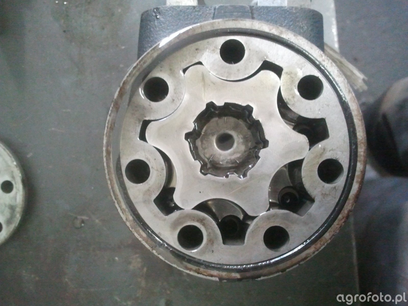

Sadek 1516 Opublikowano 13 Grudnia 2014 Wymiana uszczelnień ? Odnośnik do komentarza https://www.agrofoto.pl/forum/gallery/image/537071-orbitrol/#findComment-1618066
Agrotech1111 7 Opublikowano 14 Grudnia 2014 ciężko się kierował Odnośnik do komentarza https://www.agrofoto.pl/forum/gallery/image/537071-orbitrol/#findComment-1618929

kubaguzik 323 Opublikowano 18 Grudnia 2014 i co zrobiłeś żeby się lżej kierował? Odnośnik do komentarza https://www.agrofoto.pl/forum/gallery/image/537071-orbitrol/#findComment-1620635
Agrotech1111 7 Opublikowano 19 Grudnia 2014 Oddalem do regeneracji tą "pompę" z orbitrola (nie jestem pewien jak dokladnie się to nazywa) wyskalowałem na nowo zawory i złożyłem. kieruje się lżej ale nie tak jak nowy, jednak różnica mnie zadowoliła:) to był eksperyment bo wcześniej orbitrole rozbierałem tylko do uszczelnienia a tu znajomemu robiłem to postanowilem sprobować tak. Ogólnie pelna regeneracja we własnym zakresie jest niemożliwa Odnośnik do komentarza https://www.agrofoto.pl/forum/gallery/image/537071-orbitrol/#findComment-1620728
SipmaZ224 81 Opublikowano 19 Grudnia 2014 Jak ktoś zna parę szczegółów na które trzeba zwracać uwagę to rozebranie, wymiana uszczelnień i poskładanie nie będzie problemem. Odnośnik do komentarza https://www.agrofoto.pl/forum/gallery/image/537071-orbitrol/#findComment-1620825
