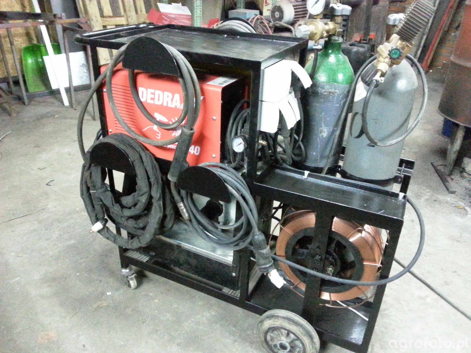

marobas 234 Opublikowano 16 Stycznia 2015 nie masz w planach obudowania drutu? wprawdzie nie sprawdzałem, ale wydaje mi sie ze taki nie osłonięty łapie dużo zabrudzeń (kurz i mikro opiłki) no i wilgoć, ja u sb wrzucam saszetki pochłaniające wilgoć (takie jak np nieraz są w opakowaniach różnej elektroniki i ori pudelkach z drutem) Odnośnik do komentarza https://www.agrofoto.pl/forum/gallery/image/536811-stelaz/#findComment-1639070
JUMIKO 62 Opublikowano 17 Stycznia 2015 Szczerze mówiąc nie pomyślałem o obudowaniu, fakt gdy był w migu to był osłonięty. Saszetki przy nieszczelnej czy nie hermetycznej obudowie nic nie pomogą bo wchłaniają wilgoć z powietrza a ono ciągle się miesza. Zauważ że kupowany drut jest zafoliowany a dopiero wewnątrz jest saszetka. Warsztat mam ogrzewany i wilgotność jest niewielka. Drut na szpuli raczej nie wytwarza pola magnetycznego a bynajmniej nie takie jak wokół przewodu z uchwytem spawalniczym bądź masowego, więc opiłki nie koniecznie się czepiają.No i oczywiście oczyszcza się z kurzu itp. w prowadnicy przez którą przechodzi wypełnioną gąbką którą co jakiś czas można wymienić. Boczna ścianka do besterka jest tylko w roztargnieniu nie założona do zdjęcia. Odnośnik do komentarza https://www.agrofoto.pl/forum/gallery/image/536811-stelaz/#findComment-1639150
Sadek 1518 Opublikowano 19 Września 2015 Koledzy pytanie na ile starcza Wam butli CO2 6 kilogramowej (nikt z znajomych nie jest w stanie się jednoznacznie określić) , tzn ile drutu na 1 butlę. Bo mi na 2 godziny spawu tj. ok. 3 kg drutu fi 1(jeszcze coś tam jest ale bliska zeru). Odnośnik do komentarza https://www.agrofoto.pl/forum/gallery/image/536811-stelaz/#findComment-1784987
JUMIKO 62 Opublikowano 20 Września 2015 Nie ma reguły na ile drutu powinna wystarczyć butla bo zależy od ustawień reduktora, firmy napełniającej, samej butli i miejsca gdzie się spawa. Oczywiście jak w pomieszczeniu to trochę na dłużej ale jak na zewnątrz i delikatnie wiaterek to trzeba zwiększyć. Odnośnik do komentarza https://www.agrofoto.pl/forum/gallery/image/536811-stelaz/#findComment-1785091
Sadek 1518 Opublikowano 20 Września 2015 Fakt godzina spawania na zewnątrz, reduktor ustawiony na 8l/min (ale uważam że jest to dalekie od rzeczywistości) gdyż znalazłem w sieci że 1 kg CO2 to 550 l więc z 6kg powinno starczyć na ok. 6 godzin pracy. Odnośnik do komentarza https://www.agrofoto.pl/forum/gallery/image/536811-stelaz/#findComment-1785134
marobas 234 Opublikowano 20 Września 2015 nigdy tego nie sprawdzałem tak dokładnie, ale tak orientacyjnie to butla 6kg mi chyba tak na ok 10kg drut idzie, tyle ze fi8 a przepływ ok 10l/min, pytanie jaki masz reduktor -na dwa zegary, czy na jeden zegar i słupek obok (tym ze słupkiem jakoś nie ufam) i druga sprawa może spawarka ma ustawione zbyt długie opóźnienie zamknięcia elektrozaworu gazu? Odnośnik do komentarza https://www.agrofoto.pl/forum/gallery/image/536811-stelaz/#findComment-1785235
Sadek 1518 Opublikowano 20 Września 2015 Właśnie ten z słupkiem, teraz gaz ustawię mniej bo do teraz to ustawiłem na ok. 8 l/min (tyle pokazał słupek). Poprawka zważyłem drut i wyszło 5 kg na butlę 6 kg. Odnośnik do komentarza https://www.agrofoto.pl/forum/gallery/image/536811-stelaz/#findComment-1785250
