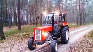

bialy2005 585 Opublikowano 7 Grudnia 2014 trzeba było mu 5 podczepic Bez urazy ale c360 w 3 skibach ma co robic i wtedy moze to mozna nazwac orka a w 4 to raczej podorywka 1 Odnośnik do komentarza https://www.agrofoto.pl/forum/gallery/image/536470-ursus-c-360ug4/#findComment-1615188
zetor6945 34 Opublikowano 7 Grudnia 2014 Jak sobie radził ?jak widać nie tylko perkins potrafi. Odnośnik do komentarza https://www.agrofoto.pl/forum/gallery/image/536470-ursus-c-360ug4/#findComment-1615189
Piotruniu25 3840 Opublikowano 7 Grudnia 2014 Co z tego że ciągnie 4 skiby,w tym samym czasie za orze 1ha pługiem 3 skibowym i ciągnik ma lżej. Odnośnik do komentarza https://www.agrofoto.pl/forum/gallery/image/536470-ursus-c-360ug4/#findComment-1615206
mlody28 39 Opublikowano 7 Grudnia 2014 Ja u siebie sobie tego nie wyobrażam. Na 25-28cm to ciągnę UG2 na blokadzie z lekkim poślizgiem na granicy możliwości uciągu. Ale tutaj widać że każda kolejna skiba począwszy od pierwszej idzie coraz płycej. Odnośnik do komentarza https://www.agrofoto.pl/forum/gallery/image/536470-ursus-c-360ug4/#findComment-1615217
erykc4011 234 Opublikowano 7 Grudnia 2014 jak sobie c360 radzi 5 Odnośnik do komentarza https://www.agrofoto.pl/forum/gallery/image/536470-ursus-c-360ug4/#findComment-1615222
Misiek_98 68 Opublikowano 7 Grudnia 2014 My Zetorem 8045 ciągniemy pług 4 i on nawet miejscami potrafi stanąć a co dopiero sześćdziesiątka a klasa ta sama bo niedaleko Ciebie Odnośnik do komentarza https://www.agrofoto.pl/forum/gallery/image/536470-ursus-c-360ug4/#findComment-1615258
kamilex600 3 Opublikowano 7 Grudnia 2014 trzeba było mu 5 podczepic Bez urazy ale c360 w 3 skibach ma co robic i wtedy moze to mozna nazwac orka a w 4 to raczej podorywka Ja oram c-360 na 2 biegu .Tak więc 60-tka nie ma ciężko idzie dobrze Odnośnik do komentarza https://www.agrofoto.pl/forum/gallery/image/536470-ursus-c-360ug4/#findComment-1615326
kamilex600 3 Opublikowano 7 Grudnia 2014 My Zetorem 8045 ciągniemy pług 4 i on nawet miejscami potrafi stanąć a co dopiero sześćdziesiątka a klasa ta sama bo niedaleko Ciebie A z kąt jesteś ? u mnie jest 3 i 4 klasa Odnośnik do komentarza https://www.agrofoto.pl/forum/gallery/image/536470-ursus-c-360ug4/#findComment-1615327
BizonFan321 374 Opublikowano 7 Grudnia 2014 Mówisz o regulacji siłowej Odnośnik do komentarza https://www.agrofoto.pl/forum/gallery/image/536470-ursus-c-360ug4/#findComment-1615328
Misiek_98 68 Opublikowano 7 Grudnia 2014 Ze Smrokow Odnośnik do komentarza https://www.agrofoto.pl/forum/gallery/image/536470-ursus-c-360ug4/#findComment-1615330
Adi96 1850 Opublikowano 7 Grudnia 2014 Gdzie tam 5,6 skibowy i to obrotowy przecież pompa w 60-tce ma wszystkie inne pompy pod sobą Odnośnik do komentarza https://www.agrofoto.pl/forum/gallery/image/536470-ursus-c-360ug4/#findComment-1615333
kamilex600 3 Opublikowano 7 Grudnia 2014 Co z tego że ciągnie 4 skiby,w tym samym czasie za orze 1ha pługiem 3 skibowym i ciągnik ma lżej. My 1 ha orzemy 1,5 godz 4 skibowym pługiem a 3 skibowym pługiem to ponad 2 godz i więcej spalił Odnośnik do komentarza https://www.agrofoto.pl/forum/gallery/image/536470-ursus-c-360ug4/#findComment-1615335
kamilex600 3 Opublikowano 7 Grudnia 2014 Jak sobie radził ? jak widać nie tylko perkins potrafi. Dokładnie Odnośnik do komentarza https://www.agrofoto.pl/forum/gallery/image/536470-ursus-c-360ug4/#findComment-1615337
kamilex600 3 Opublikowano 7 Grudnia 2014 Gdzie tam 5,6 skibowy i to obrotowy przecież pompa w 60-tce ma wszystkie inne pompy pod sobą No nie wiem ? Odnośnik do komentarza https://www.agrofoto.pl/forum/gallery/image/536470-ursus-c-360ug4/#findComment-1615339
kamilex600 3 Opublikowano 7 Grudnia 2014 Ze Smrokow Ale jakoś cię nie kojarzę Odnośnik do komentarza https://www.agrofoto.pl/forum/gallery/image/536470-ursus-c-360ug4/#findComment-1615340
kamilex600 3 Opublikowano 7 Grudnia 2014 jak sobie c360 radzi 5 Dobrze Odnośnik do komentarza https://www.agrofoto.pl/forum/gallery/image/536470-ursus-c-360ug4/#findComment-1615341
Misiek_98 68 Opublikowano 7 Grudnia 2014 Może dlatego że pola mam w druga stronę od Ciebie ale możesz kojarzyć mojego ojca bo robił u Soczówki w Wajm Odnośnik do komentarza https://www.agrofoto.pl/forum/gallery/image/536470-ursus-c-360ug4/#findComment-1615342
kamilex600 3 Opublikowano 7 Grudnia 2014 A co to jest to wajm bo nie zrozumiałem Odnośnik do komentarza https://www.agrofoto.pl/forum/gallery/image/536470-ursus-c-360ug4/#findComment-1615345
Misiek_98 68 Opublikowano 7 Grudnia 2014 Wajm to nazwa firmy w której robił tam naprawiali maszyny rolnicze sprowadzone z Niemiec Odnośnik do komentarza https://www.agrofoto.pl/forum/gallery/image/536470-ursus-c-360ug4/#findComment-1615348
kamilex600 3 Opublikowano 7 Grudnia 2014 Dobra teraz już wiem :0 Tą firmę znam bo nie raz od niej brałem części do kombajnów ale tw taty nie kojarzę Odnośnik do komentarza https://www.agrofoto.pl/forum/gallery/image/536470-ursus-c-360ug4/#findComment-1615366
marobas 234 Opublikowano 7 Grudnia 2014 @Adi96... popatrz na ten pług... ile on może ważyć? pompa spokojnie by podniosła jeszcze ze dwie takie odkładnice, tylko przód -a co de regulacji, to moim zdaniem ta regulacja w takim ustawieniu wogóle Ci nie działa, pewnie jak chciałbyś lekko podnieść wajchą to nie ma reakcji, aż dopiero skokowo łapnie i mocno wypłyci; musisz go wypoziomować poprzecznie i wzdłużnie; tak jak jest teraz, to łącznik centralny jest non stop naciągnięty, wiec podnośnik opuszcza do końca, jeśli byłby wypoziomowany, to regulacja by działał w ten sposób, że po przystawieniu odkładnicy, wieżyczka będzie naciskać na łacznik-łacznik na ciągnik i podnosnik podnosi, opór sie zmniejsza, tył pługa zaczyna iść głębiej, łącznik jest odciągany, i podnośnik opuszcza, jak opuści to spowrotem przystawia odkładnice, wieżyczka dociska, podnośnik podnosi i tak w kółko; teraz łącznik masz naciągnięty wiec regulacja siłowa nigdy nie zadziała aby podnieść... -takie pytanie, było czuć jakieś szarpanie? bo bardzo wątpie Odnośnik do komentarza https://www.agrofoto.pl/forum/gallery/image/536470-ursus-c-360ug4/#findComment-1615389
mlody28 39 Opublikowano 7 Grudnia 2014 ale cos pomieszales, co ma wypoziomowanie pluga do dzialania regulacji silowej? przeciez czy plug jest rowno czy krzywo, lacznik tak samo jest ściskany i siła ta jest przekazywana na uklad sterowania podnosnika, czym plug jest glebiej tym sila sciskajaca w laczniku wieksza i podnosnik wtedy podnosi sie do gory (splyca orke), a jak sila maleje to opuszcza i poglebia - i tyle. Odnośnik do komentarza https://www.agrofoto.pl/forum/gallery/image/536470-ursus-c-360ug4/#findComment-1615532
Domal97 185 Opublikowano 7 Grudnia 2014 I to rozumiem, 4 skiby i pola ubywa Ktoś tu napisał, że w tym samym czasie zaorze się 1 ha 4 jak i 3 skibowym pługiem. Sprawdzałem to osobiście kiedyś i na 4 skiby w 15 min szybciej zaorałem ten sam kawałek na drugi rok niż rok wcześniej na 3 skiby, już to nie mówmy o 1 ha tylko o tym samym kawałku i takiej samej orce Masz plusa u mnie kolego, sam śmigam na 4 skiby tylko, że 3p i wiem, że 60 tka daje sobie radę jak zdrowy silnik Odnośnik do komentarza https://www.agrofoto.pl/forum/gallery/image/536470-ursus-c-360ug4/#findComment-1615572
kamilex600 3 Opublikowano 7 Grudnia 2014 Chyba tylko ty mnie bardzo dobrze rozumiesz ,że 60-tki nie katuje ani nic w tym stylu tylko oram 4 skibami tak samo jak 3 skibami. Dokładnie że zorze się tyn sam kawałek szybciej o 20-30 mi szybciej a paliwo jest to samo pozdrawiam z małopolski Odnośnik do komentarza https://www.agrofoto.pl/forum/gallery/image/536470-ursus-c-360ug4/#findComment-1615595
kamilex600 3 Opublikowano 7 Grudnia 2014 @Adi96... popatrz na ten pług... ile on może ważyć? pompa spokojnie by podniosła jeszcze ze dwie takie odkładnice, tylko przód -a co de regulacji, to moim zdaniem ta regulacja w takim ustawieniu wogóle Ci nie działa, pewnie jak chciałbyś lekko podnieść wajchą to nie ma reakcji, aż dopiero skokowo łapnie i mocno wypłyci; musisz go wypoziomować poprzecznie i wzdłużnie; tak jak jest teraz, to łącznik centralny jest non stop naciągnięty, wiec podnośnik opuszcza do końca, jeśli byłby wypoziomowany, to regulacja by działał w ten sposób, że po przystawieniu odkładnicy, wieżyczka będzie naciskać na łacznik-łacznik na ciągnik i podnosnik podnosi, opór sie zmniejsza, tył pługa zaczyna iść głębiej, łącznik jest odciągany, i podnośnik opuszcza, jak opuści to spowrotem przystawia odkładnice, wieżyczka dociska, podnośnik podnosi i tak w kółko; teraz łącznik masz naciągnięty wiec regulacja siłowa nigdy nie zadziała aby podnieść... -takie pytanie, było czuć jakieś szarpanie? bo bardzo wątpie To prawda że podnośnik podniesie więcej :0 Ale my ustwiamy pierwszą skibę głębiej dlatego że my przełanczamy dźwignię za siedzeniem do przodu i one działa tak,że gdy traktor sie zakopuje to podnośnik lekko wynurza pług Odnośnik do komentarza https://www.agrofoto.pl/forum/gallery/image/536470-ursus-c-360ug4/#findComment-1615596
