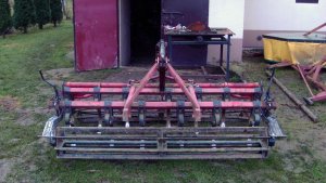

Przerobiony agregat
Zimowych wieczorów ciąg dalszy.Z przodu już praktycznie gotowy teraz czas na tył.Zastanawiam sie w jakiej kolejności dać wałki najpierw "packer" a potem strunowy czy na odwrót? .

Mam praktycznie gotową ramę i wolny jeden wałęk strunowy to chciałbym to wykorzystać. Tym bardziej że agregat jest krótszy i można sobie na to pozwolić :)

Ja myślałem  że jednak na odwrót było by lepiej... Packer rozbije grudy a strunowy jeszcze poprawi i ładnie wyrówna pole pozatym lepiej by było jak by cieższy wał był bliżej ciągnika.
Na wiosnę jak będziesz tym robił to i nawet bez tego jednego wałka strunowego ziemia się rozsypie elegancko.Bo stopnie się zaczynają jak trzeba taki agregatem uprawiać np pod pszenice czy rzepak.U nas zawsze prawie tak jest że są takie gruzły że się nie da ich niczym rozłupać ale jakbyś tak zrobił tak jak ty mówisz i jeszcze tak po pare razy przeleciał tym zestawem i po nawozach jeszcze broną postraszył to może być coś z tego było.Moim zdaniem tobie by się najlepiej jakieś wały zdały  :D Packera będziesz sam robił ?? Oczywiście 5 za fotke ;)

Tak właśnie chcę zrobić :) packer pokruszy i wyrówna a strunowy też pokruszy i troszkę dociśnie...zobaczymy co z tego wyjdzie...

Wiosenna uprawa to mały pikuś...od biedy to i bronami się polata i  można siać...mróz zrobi swoje...Tak jak piszesz cyrk jest dopiero podczas jesiennych zasiewów. Strunowe wałki już wiem co robią, rurowy za bardzo się do rozbijania grud nie nadaje dlatego teraz chcę spróbować z czymś podobnym do packera.Jak docisnę ten wałek agregatem to te zęby powinny trochę pociąc i porozbijać te bryły..Jeszcze na upartego można by go było zalać wodą ale to już była by przesada dla podnośnika w Ursusie... Już pisałem o tym nie raz...na nasze ziemie najlepiej się spisuje brona aktywna..
Wał będę robił sam jak wyjdzie zobaczmy :)

Bardzo dobra sprawa wałki...ale jak już to najlepiej od razu dwa. Miałem jeden nie było źle ale dopiero jak założyłem drugi wałek to robi jeszcze lepszą robotę :)
Średnica wału razem z płaskownikami 25cm, ten z tyłu zrobiony z płaskownika 5cm x 0,5 ten z przodu też z 5cm tyle że jest dany na przemian jeden o grubości bodajże albo 0.8 albo 1cm i jeden 0,5(teraz już dokładnie nie pamiętam ale sprawdzę i poprawie)

Już za późno bo rama pocięta i poszerzona pod ten wałek :) tak że będą dwa. Zobaczymy jaki ten wał wyjdzie ale jakiegoś fest konkretnego tzn o dużej średnicy) raczej nie będę robił żeby nie był strasznie ciężki żeby potem problemów z podnoszeniem nie było.....Jutro jadę do Kuzyna bo podobno ma jakąs rurę jak się nada to powoli coś będę działał.
