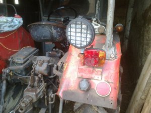

Podłoga w MF 255
Podłoga w MF 255
Teraz wszystko pomierzyć, rozebrać, pomalować i składać. Wymagane przeróbki to pedał hamulca, blokady, dźwignie podnoszenia i hamulec ręczny.

Jestem pod wrażeniem, tylko wyciszenia jak najwięcej dawaj to efekt bedzie super, wiem po swoim przykładzie :)

No też jestem pod wrażeniem...:D Czy mi sie wydaje że to jest kwasówka ? I czym będziesz wygłuszał ? :) Czekam na efekt końcowy :)

Przecież widać ze to ocynk. Nie wiem czemu to ma służyć. W razie czegoś to tylko więcej rozbierania.

Z wyciszeniem jest jeszcze kilka wersji bo nie ustaliliśmy dokładnie. Jak bym robił to jeszcze raz to bym niektóre elementy zrobił inaczej ale też jestem zadowolony

Na elementach poziomych i na półkolu jest 1mm a na reszcie jest 0,5mm a dodatkowo w miejscach wycięć jest pozawijana na spód
kitowiak
Jest to ocynk bo tylko taką miałem w domu. Wygłuszane będzie matami ale dokładnie jakimi to jeszcze nie wiem
andrzej2110
Ma to służyć polepszeniu warunków pracy m.in podczas oprysków, siania nawozów itp. a przede wszystkim wyciszenie kabiny
Do efektu końcowego jeszcze trochę pracy zostało :)

Ja na twoim miejscu wyciął bym jeszcze otwór do skrzyni, aby można było odkleszczyc.

Tylko pomaluj lakierem do ocynku bo inaczej zaraz zejdzie.

Blach nie będę malować bo będą oklejanie matami tylko ramę pomaluje chlorokałczukiem

blacha dosyć cienka, może czasem w niezły rezonans wpadać lub pogiąć się od nóg

Nie powinna wpaść w rezonans ani się pogiąć bo jest w kilku miejscach mocowany jeden element
