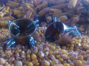

Rozdzielacz, silowniki, 13m przewodów złączki łaczniki itd
