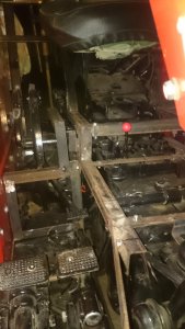

Mam tak zrobione w 2 c-360 z czego w jednym ponad 10 lat bezawaryjnie. W tym drugim miałem zdjęty bak i wpiąłem sie w niego na środku dolnej ścianki przez co odczyt jest prawidłowy także na pochyłościach.

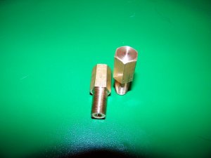

Zawirowanie i zapowietrzanie pompy tak miałem gdy sie tam wpiąłem.Odpowietrzanie  to poprostu wężyk nie jest całkowicie zaślepiony na końcu jedynie zredukowane np.nasunięta strzykawka bez tłoczka itp.Miałem taki króciec z jednej strony na wężyk z drugiej zakończony gwintem na to podkładka uszczelniająca otwór w baku wiertarką na wprost wlewu żeby łatwiej poszło z nakrętką. A  nakrętke umiesciłem w lekko sklepanej na końcu w kształt szesciokąta metrowej rurce to wszystko przez wlew w baku przyłożyłem do wywierconego otworu i wkręciłem kruciec w nakrętke rurkę wyjąłem z baku założyłem wężyk do środka pływak i gotowe.Nie wiem tylko od czego był ten króciec leżał w domu to się przydał.
