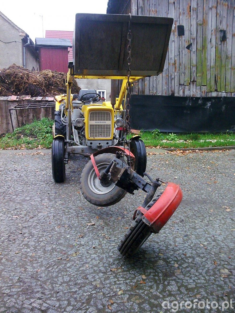

Ursus C-330
i kawałek Ursusa 3512 :D
mateuszc355
Co robiłeś z przodkiem?
piotreq8111
Wstawiałem nowe tuleje na wachaczu ;)
sony5
Ja swojego mf też mam w kawałkach
robiłeś przy swoim generalkę silnika już? jak tak to jakie części dawałeś nie wiem gdzie i jakie części kupić wiadomo nie pojeździ się już na tym co na oryginalnych ale też żebym jakiegoś szajsu nie kupił
piotreq8111
Niee mój się jeszcze trzyma, choć za rok, dwa trzeba będzie robić górę bo już trochę oleju bierze i to widać bo dymi na niebiesko :/ Chociaż Tato mówi że on od nowości brał trochę no ale teraz już więcej bierze. Powiem Ci szczerze że to pierwsze jego poważniejsze naprawianie, bo tak to tylko od czasu do czasu regulacja ciśnienia wtrysków ewentualnie wymiana końcówek i regulacja luzów zaworowych. To i nie wiem nawet gdzie dobre części można dostać :D
sony5
To samo u mnie pierwsza jego taka awaria
nie wymieniał bym tulei i tłoków ale jedna tuleja jest minimalnie pęknięta na górze to już wymienimy wszystko i też już sporo są wytarte tuleje przez pierścienie, rozbieraliśmy go aby wymienić uszczelkę pod głowicą ale wyszło jeszcze to i nie wiem jakie części teraz brać jedni mówią że ursusowskie są dobre a inni mówią że MAHLE ale chyba kupię te z ursusa 200 zł komplet
