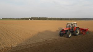

Zasiewy ozimin. ;)
Krassus

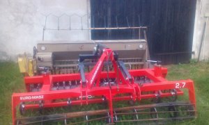

Mistrzoskie połączenie. Agregat bierny, siewnik talerzowy i siać nim w orkę. Jeżeli orzesz to po co Ci talerzowe redlice w siewniku?

@Krassus
A to maszyne kupujesz na rok ? Bo może u Kolegi zaglądnie wiekszy koń to bedzie siał bezorkowo ;)
Krassus
Ja kupuje maszyny takie jakie są potrzebne a nie jakie mogą być mi potrzebne za 5 lat jak się zastanowie co i jak będę obsiewał. Jeżeli bezorkowo to agregat powinien być też talerzowy a nie bierny.

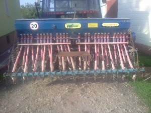

TheBociek1996
Krassus troche masz dziwny tok myślenia bo uważasz że jeśli redlice na talerzach +kółka to od razu musi być bez orka. Ja mam porównanie wschodów zbóż na orce na stopkach i talerzach i wiem jaki jest efekt. co innego jeśli ktoś ma piachy to talerze się tam nie nadają zbytnio bo ziarno jest od razu utopione za głęboko, ale z kółkami kopiującymi już tak
Krassus
A jakie siewniki porównywałeś i czy zasiane było na jednakową głebokość? I czy dzięki siewnikowi talerzowemu miałeś zwyżkę plonu?
TheBociek1996
polonez i poznaniak na redlicach stopkowych - polonez na talerzach. zawsze zboża staramy się siać na 3-4 cm. nie wiem czy była zwyżka plonu, ale pewnie tak, skoro po talerzowym są równiejsze wschody i ziarno dobrze przykryte bo w stopkowych różnie to bywa

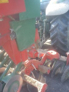

Redlice talerzowe jak i stopkowe mają za zadanie umieścić ziarno w glebie, więc w jaki sposób ziarno umieszczone na tej samej głebości może później skiełkować? Redlice talerzowe genialnie sprawdzają się przy bezorce ale przy orce to wyrzucanie pieniędzy w błoto.
TheBociek1996
wyrzucanie pieniędzy w błoto jeśli ktos ma same piaski, a jeśli zwięzłe gleby to redlice stopkowe nie zawsze radzą sobie z zagłębianiem nawet na mocnym docisku i jak wiadomo nie ma możliwości aby ziarno było rozmieszczone równo, już nie mówię o siewie solo jak na zdjęciu i często ziarno jest na wierzchu
po drugie jeśli siew po orce to nie zawsze jest czysto i ładnie, bo np po ugorze gdzie często po uprawie wystają kocury i perz, przez co redlice stopkowe lubią się zapychać..
podejrzewam, że masz lekkie gleby i nie znasz tego problemu
po trzecie nawet przy siewie w kombinacji uprawowo-siewnej gdzie podłoże jest równo spulchnione po śladach kół ciągnika to występuje kolejny problem po kołach siewnika, niektórzy producenci rozwiązali ten problem i stosują redlice talerzowe tylko za kołami, reszta stopka, ale moim zdaniem to rozwiązanie jest bez sensu, już lepiej w całości na talerzach :)
po czwarte, jak na początku wspomniałem o talerzach na piachy to tak w sumie nie do końca tak jest, bo za redlicami talerzowymi zamontowane są kółka kopiująco-dogniatające które jak sama nazwa wskazuje kopiują na zadaną głębokość przez co redlica nie tonie w piachu, a na piachu może utonąć i zwykła stopka, to do tego dogniata glebę, a jak wiadomo ziemie piaszczyste łatwo przepuszczają wilgoć a kółka będą niwelować osuszanie i znowu kolejny + dla wschodów :)
po piąte, jeśli redlice talerzowe to również mniejsze prawdopodobieństwo zatykania się wylotów ziarna w redlicy, mimo tego że stopki mają klapki temu zapobiegające

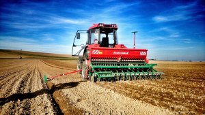

zetor12245
ja mam redlice talerzowa w amazonce i sieje nim w orane i gruberowane i nie mam najwiekszego problemu, nic sie nie zapycha, jestem mega zadowolony z tego a siewnik współpracuje z biernym agregatem uni grudziadz mars 4m a tak nawiasem mówiąc to agregat talerzowy też zalicza sie do agregatów biernych :D gdyż nie ma on przeniesionego napędu z wom na elementy pracujące w glebie pozdro krassus
