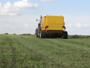

New Holland BR 6090
coś w zamian za Tradycyjną Sipmę :P
Michalq66
Będziesz bardzo zadowolony. Polecam tą prasę. Mam już 5 lat i bez zarzutów.
pp1208
za 90 kupi ?
Maroslaw0770
Ile dałeś? Jaki ciągnik będzie z nią współpracował?
Kamilus5566
do 90 tys trzeba trochę dorzucić:) co do ciągnika to wszystko  zależy jak belarus sobię poradzi,niby katalogowo z nożami załączonymi potrzeba 87km , jak coś to ursus 1224 jest w garażu :)
radek879
Tez mam zamiar taka kupić w zamian za sipme :-) Skąd brana? Pozdrawiam :-)
lukaschels
U mnie Belarus dawał radę ale byla dla niego męcząca, nawet z połową noży a ma 95 km. Przyjemne prasowanie zaczyna sie gdy masz ok 110 km lub wiecej. Ja podpinam do DF k 610, prasowanie to bajka a spalanie nawet troszeczkę niższe. W Belarusie było ok 0,6 litra na bele w DF jest ok 0,5 litra na bele.
Mam juz 5 lat i w chwili obecniej brałbym pasówkę, o ile sianie jest spoko to w słomie robiłbym duże kulki z uwagi na zajmowane miejsce przez serty, ilość  materiału odpadowego po zimie jest podobna mała czy duża bela.
Moja maksymalna wydajność to 30 bel na godzinę.
Kamilus5566
kolega wyżej ma racje , co do wydajności , może przy mocniejszym ciągniku coś udało by się ja polepszyć:) ale na razie belarus 80km musi z nią chodzić, dla mnie pasówka nie wchodziła w grę na chwile obecną jest brak paszowozu,więc bele po pasówce ciężko jest ręcznie rozwinąć,a dla słomy około 500 bel znajdę miejsce :)
lukaschels
Też masz rację, jednak z belarusem to maks 8 noży (z 15). Z mojego doświadczenia wiem że zabicie prasy jest bardzo problematyczne, w balarusie kluczem do odbijania podpietej prasy nie obrocisz, musisz otwierać i wyrzucić co masz, na uwrociach dobijanie w prasie może zadusić ciągnik. Pojezdzisz wyczujesz, kilka razy zabijesz i  będziesz wiedział co i jak.
Pasowa  prasa również ma noże, miałem kiedyś takie bele jak dobrze pociętę to sama się rozwala a dużo lepiej ubita, niesty gdy kupowałem nie wiele pasowych pras nadawało sie do zielonek
andzin
to jakieś duże spalanie 0,5l na belkę. Robiąc 30 bel/h to15l a można tą prasą w słomie zrobić nawet 60bel w godzinę i spalić 8l.
lukaschels
To średnia po 12 godzinach pracy, nie miałem nigdy okazji prasować pola cały dzień gdzie by wychodziło 60 belek na godzinę, wliczam w  to dojazd na pole. Wiec w ciagu dnia jest różnie, i pole gdzie lezy 60 belek na godzinę ale i takie gdzie zbiore tylko 10
tomo12
U mnie prasa współpracuje z ciągnikiem 100km i nawet na piętnastu nożach nie widać żadnej zmiany. Jesteście pewni, że 90k nie wystarczy na taką prasę obecnie? Mnie bodajże w 2013r wyniosła 88 500zł brutto z dodatkowym adapterem do sznurka. Ale ta opcja jest chyba najmniej potrzebna ze wszystkich :D
jaro30
Posiadam tą prasę od 2013 roku,pracuje z ciągnikiem 110 km ale i 85 sobie radził .Prasa ta szybko się zużywa ni e wiem dlaczego ale wszystkie łańcuch są do skrócenia prócz tego najważniejszego bo on podlega tylko wymianie koszt na stronę 1800 zł .Ja mam w swojej 4000 tyś bel a sąsiad 6000 tyś bel i jakośc materiałów jest bardzo słaba.Prasujemy przy zgniotach 80 lub 90 .szału nie ma z tą prasą bo dziś kupując wolał bym dołożyć i kupić coś sensownego.
