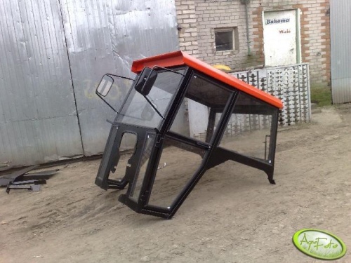

Aż miło po wsi nim jeżdzić ( planowana jest jeszcze kabina z tych nowych ale nie wiem czy w tym roku będzie kupiona .

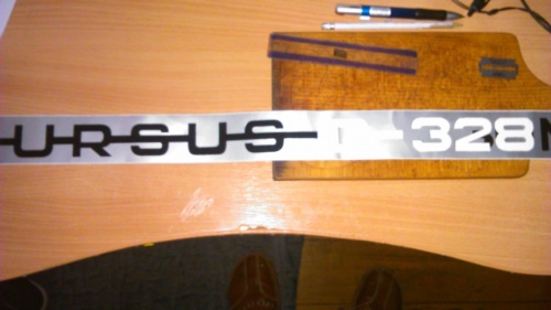

pawelfarm9 szablon to przerobione naklejki z c330 na c328 ^^ Wycinane żyletką ;) Na ciapku zostały przyklejone i sprejem pryśnięte ale myślę że pędzlem by było. A ty coś będziesz planował w tym kierunku że tak się dopytujesz ? :D

Raczej taką inna nie wchodzi w grę bo ta jest nowoczesna, szeroka większy komfort na inne nie chce patrzeć jak już kupić coś dla mojego ciapka to już konkretnego i z klasą :P:)
