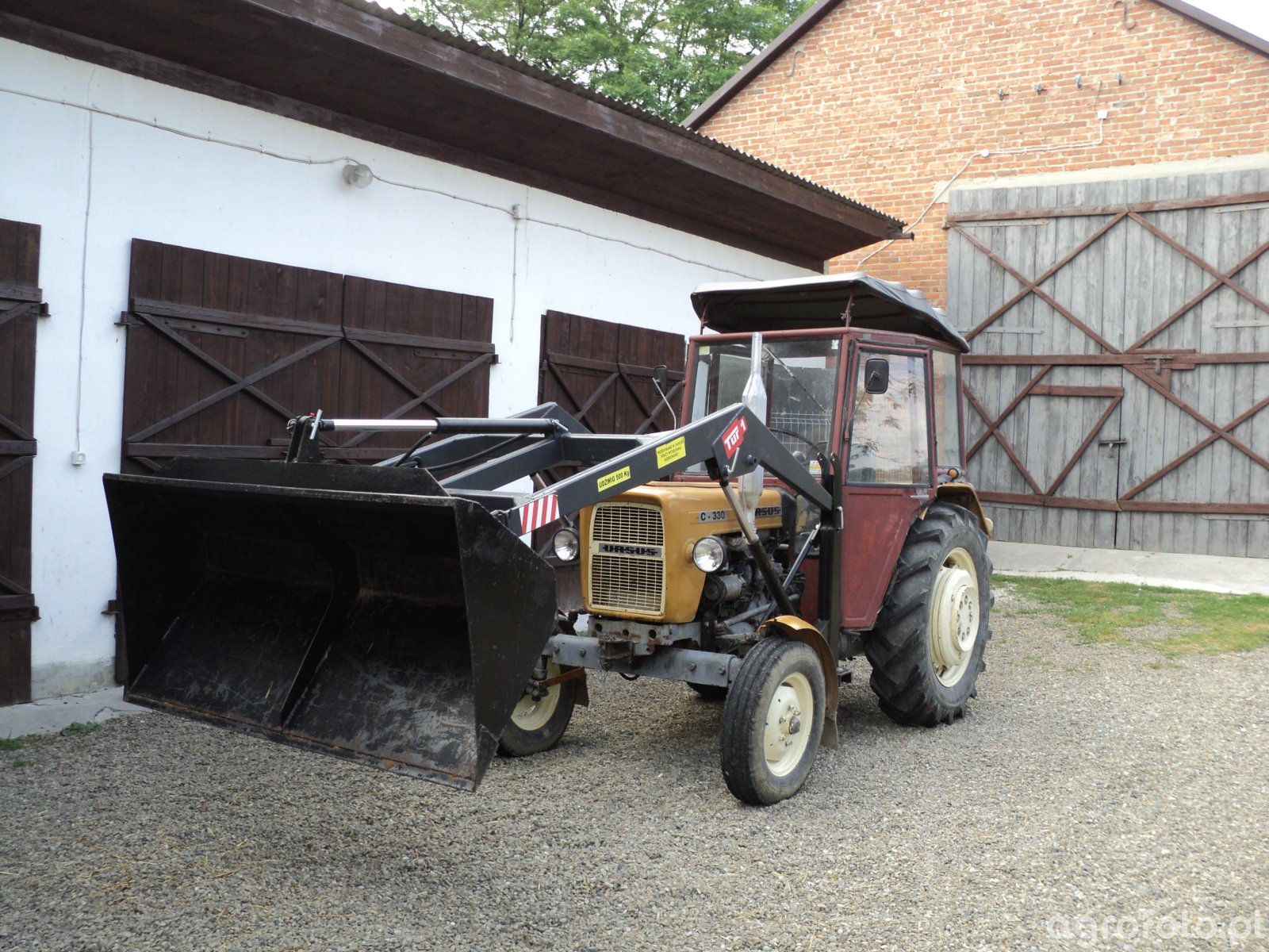

Co widzimy na zdjęciu Ursus C-330 + Tur Wol-Met 1A?
Ursus C-330 z czołowym ładowaczem TUR Wol-Met 1A pracuje w typowych warunkach gospodarstwa, wykorzystując prostą konstrukcję ciągnika do lekkich przeładunków i prac pomocniczych. Dwucylindrowy silnik Diesla S-312C o pojemności 1960 cm³ rozwija około 30 KM, współpracując z niesynchronizowaną skrzynią biegów 6/2, co w zupełności wystarcza do manewrowania z ładunkiem na placu. Masa własna ciągnika w granicach 1900–2000 kg w połączeniu z tylnym obciążeniem zapewnia stabilność przy pracy z ładowaczem o udźwigu rzędu 600–800 kg. Tylny TUZ o udźwigu około 800 kg pozwala na agregowanie prostych maszyn uprawowych. Ursus C-330 był produkowany w latach 1967–1987 i do dziś pozostaje popularny na małych i średnich gospodarstwach, gdzie używane egzemplarze osiągają w Polsce przybliżone ceny rzędu 15–30 tys. zł, zależnie od stanu technicznego i wyposażenia.
@ogonowski21-4 baloty ale czego słomy,siana czy sianokiszonki? Ja nie próbowałem podnosić balotów,bo robie kostki :P Myslę,że dla C-330 3 baloty słomy to MAX,bo można hydraulike ro*****ć :D
@mateuszc355-Dzięki :)
@jacek-c-330-Dziękuje ;)
@karol924-Nie podnosi.W zimie tylko obciążnik przedni na tył zakładałem,żeby lepszy uciąg miał :) Kierownica chodzi leciutko.Myśle tylko,żeby balonówki jej założyć :)
ogonowskiemu chodzilo pewnie czy postawi nim 4 baloty w gore , odpowiem ze nie bo mam takiego samego tura to 3 postawi. A co do udzwigu to zalezy jak kto ma cisnenie ustawione, ale jezeli silownik 2 sekcji jest podpiety podfabryczny rozdzielacz na blotniku to i tak nie zaszaleje , bo co z tego ze podniesie , jak rozdzielacz nie moze silownika utrzymac, a z duzym ciezarem nie da go rady cofnac. Trzeba inny rozdzielaz.
