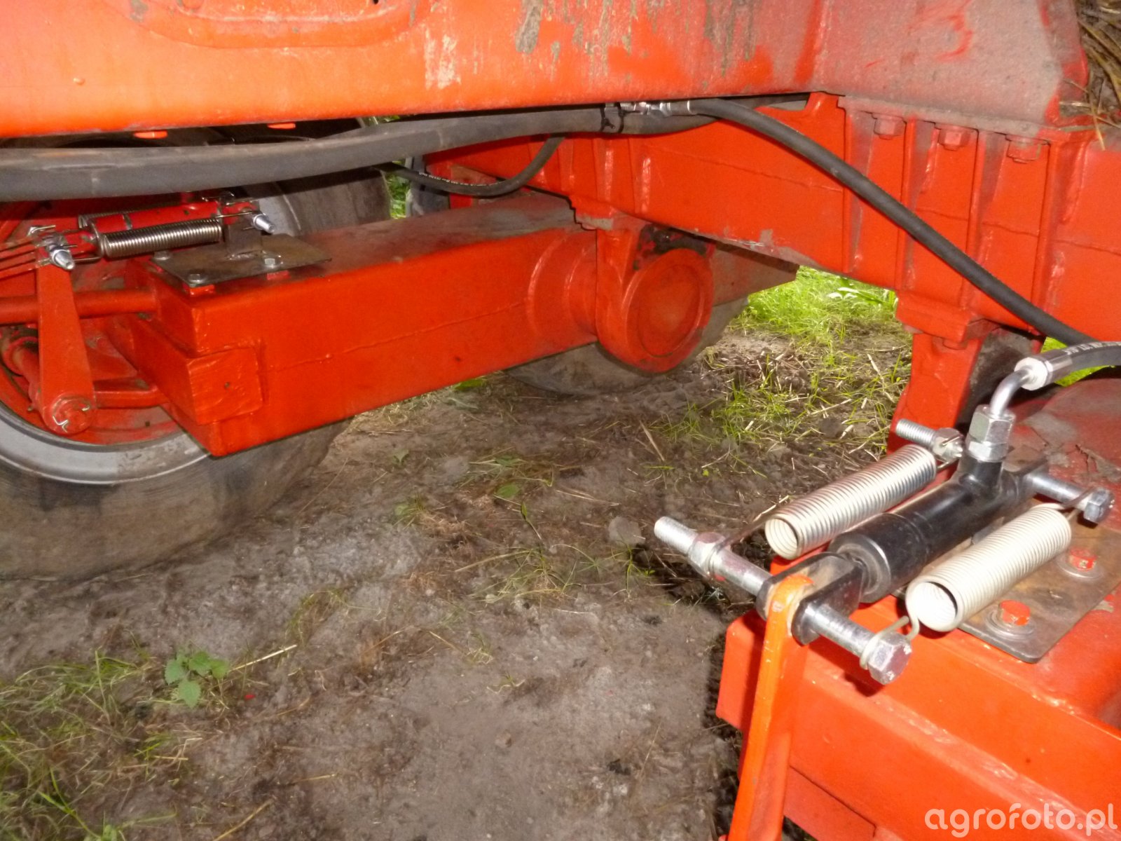

Mój wujek ma w wozie piasty z bębnami i hamulcami to zrobił hydrauliczne hamowanie,dość dobrze się sprawdza ponieważ tył wozu hamuje a przez co ciągnika nie pcha i nie traci przyczepności . 5 leci ;)

a jak wygląda sterowanie? najazdowy, czy siłownik pneumatyczny steruje pompką?

u mnie pompka jest pod pedałem hamowania nacisne i olej płynie do siłowników i wypycha tłok a sprężyny cofaja

Z angli jest ale taniej jest przerobić gamulce z pnęmatycznych na hydrauliczne niż sprężarke zakładać za 5tysi

zobaczymy póżniej narazie nie ma ale mam specjalne szybko złoncze do hamulców nie takie standardowe szybko złącze

a przez internet na tablicy znalazłem bo szukałem ich już spory czas i była okazja

Mam pytanie czy siłowniki są podłączone bezpośrednio pod wyjście w ciągniku czy idą jeszcze przez jakiś zawór?
