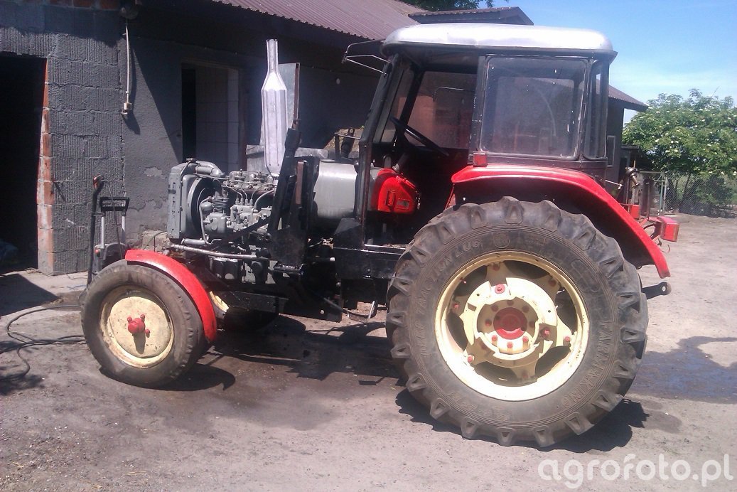

Mycie przed małym remontem. Czerwona strzała już stoi praktycznie rozebrana w garażu

lew908 211 Opublikowano 17 Czerwca 2014 Co będziesz robił w ursusie ? Co będziesz robił? 5 Co się ci stało w niej ? sprzęgło? silnik? skrzynia? 5 leci i powodzenia w naprawie co będziesz robił 5 Właśnie co robisz ? Nie będę odpowiadal każdemu z osobna więc napisze ogólnie Ogólnie rzecz biorąc, muszę wymienić oring pomiędzy pompą a sprężarką bo mi leci tam olej ( tak mi się przynajmniej wydaje że jest tam oring), przy okazji postanowiliśmy wymienić pierscienie bo ostatnio były mieniane kilka lat temu, do tego wtryski do sprawdzenia wieziemy, prawdopodobnie dwie głowice pójdą do wymiane ale nie bierzemy nowych tylko po regeneracji ( niestety pula pieniędzy jest ograniczona), do tego muszę zawieść chłodnice do lutowania bo mi cieknie na kraniku a gwint jest już oberwany niestety. I jeszcze będziemy regulować jakiś zawór bo czerwona strzała daje o jedną atmosferę za duże ciśnienie. Jeżeli coś źle napisałem lub coś źle określiłem to bardzo przepraszam ale po raz pierwszy w życiu będę robił silnik oczywiście pod czujnym okiem taty Odnośnik do komentarza https://www.agrofoto.pl/forum/gallery/image/510446-ursus-c-360/#findComment-1529149

locke 294 Opublikowano 18 Czerwca 2014 Tam między pompą a sprężarką jest zwykły uszczelniacz taki jak do filtrów paliwa. Odnośnik do komentarza https://www.agrofoto.pl/forum/gallery/image/510446-ursus-c-360/#findComment-1529727
lew908 211 Opublikowano 19 Czerwca 2014 Wtryskiwacze nowe czy do regeneracji ? :rolleyes: nowe końcówki były zakładane dwa lata temu i wieziemy je do sprawdzeni jak będą lały czy coś to kupi się nowe i tyle Tam między pompą a sprężarką jest zwykły uszczelniacz taki jak do filtrów paliwa. ok dzięki za informacje, miałem katalog od 360 to komuś pożyczyłem i przepadł się i nie byliśmy pewni Odnośnik do komentarza https://www.agrofoto.pl/forum/gallery/image/510446-ursus-c-360/#findComment-1529800
