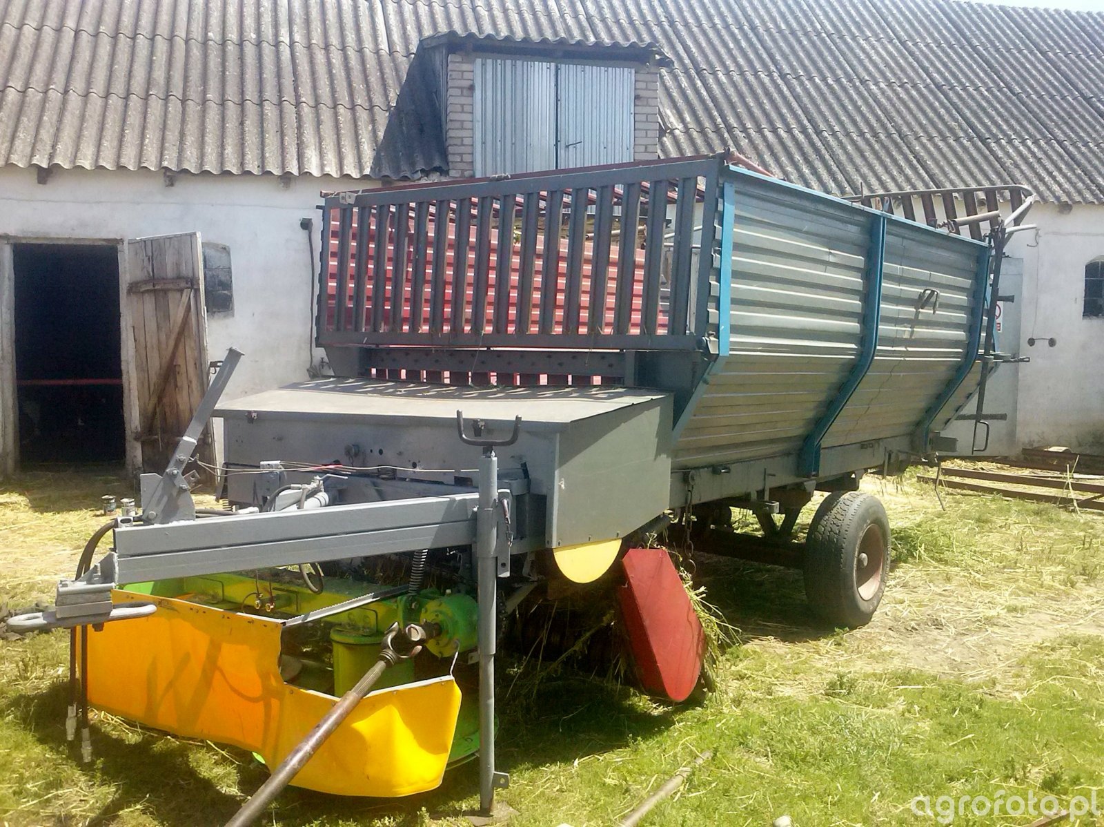

Tworkowiak 108 Opublikowano 12 Czerwca 2014 Pierwszy raz widzę, żeby ktoś przerobił starą zbierającą na takie cudo. Jak ci się sprawuje? Kosiarkę przerabiałeś, czy gotową kupiłeś, przystosowaną do tego typu maszyn? Odnośnik do komentarza https://www.agrofoto.pl/forum/gallery/image/509274-przyczepa/#findComment-1526175
Pablo44 10 Opublikowano 12 Czerwca 2014 No coś na zasadzie ZAMET-u, fajna sprawa jedziesz raz i przywiezione... Odnośnik do komentarza https://www.agrofoto.pl/forum/gallery/image/509274-przyczepa/#findComment-1526182
valadin1 40 Opublikowano 12 Czerwca 2014 wszystko dobrze działa ale i tak raczej ją sprzedamy:) kosiarka nowa przystosowana do tego rodzaju maszyny Odnośnik do komentarza https://www.agrofoto.pl/forum/gallery/image/509274-przyczepa/#findComment-1526183
Gość Opublikowano 12 Czerwca 2014 Nie prościej było by kosiarkę na przedni TUZ? Ale i tak zostawiam 5/5 za chęci do pracy i pomysłowość. No i widać że dość estetycznie wykonane. Odnośnik do komentarza https://www.agrofoto.pl/forum/gallery/image/509274-przyczepa/#findComment-1526220
valadin1 40 Opublikowano 12 Czerwca 2014 przedni TUZ mam tylko w mf 3645 ale on nie przechodzi przez oborę i co miałbym za każdym razem przepinać przyczepę pod inny ciągnik żeby przejechać przez oborę? trochę bez sensu a zakładanie TUZ-a do c360-3P podprowadzenie napędów itd raczej by było jeszcze bardziej pracochłonne więc to rozwiązanie wydaje się bardziej rozsądne Odnośnik do komentarza https://www.agrofoto.pl/forum/gallery/image/509274-przyczepa/#findComment-1526227
Mati2812820 3588 Opublikowano 13 Czerwca 2014 Czego to ludzie nie wymyślą... Jaki koszt tej kosiarki i założenia? Odnośnik do komentarza https://www.agrofoto.pl/forum/gallery/image/509274-przyczepa/#findComment-1526310
Landfarmer 3581 Opublikowano 13 Czerwca 2014 Kosiarka ewidentnie fabryczna a co do całości kawał dobrej roboty Odnośnik do komentarza https://www.agrofoto.pl/forum/gallery/image/509274-przyczepa/#findComment-1526334
Landfarmer 3581 Opublikowano 13 Czerwca 2014 I oczywiście 5 Odnośnik do komentarza https://www.agrofoto.pl/forum/gallery/image/509274-przyczepa/#findComment-1526336
Rafallll360 991 Opublikowano 13 Czerwca 2014 To jest zwykła przekładnia z bębnami jak w rotacyjnej ? przerabiałeś coś w kwesti napędu przyczepy oprócz dyszla ? Ile cię wyniosła przeróbka ? Odnośnik do komentarza https://www.agrofoto.pl/forum/gallery/image/509274-przyczepa/#findComment-1526337
valadin1 40 Opublikowano 13 Czerwca 2014 to jest zwykła kosiarka tylko nie ma przeniesienia napędu pasami tylko jest przekładnia, wałek przeniesienia napędu przechodzi przez przekładnie aby dać napęd na przyczepę to jest w całości fabryczne nie trzeba było nic przerabiać, napęd z kosiarki na przyczepę przeniesiony za pomocą łańcucha i kół zębatych z napinaczem w przyczepie też można powiedzieć że nic nie było zmieniane oprócz dyszla dołożone tylko rolki i linka aby jeden siłownik podnosił podbieracz i kosiarkę drugi siłownik od rozkładania dyszla przełączany ręcznie za pomocą zaworu widać go na zdjęciu wystarczy się przyjrzeć kosiarka umocowana na prowadnicach z rolkami + sprężyny żeby lepiej kopiowała teren. ogólny koszt ~10 tys. wg mnie to lepsze rozwiązanie niż kupowanie za 15tys zdezelowanej oryginalnej przyczepy lub za 40 nowej.... Odnośnik do komentarza https://www.agrofoto.pl/forum/gallery/image/509274-przyczepa/#findComment-1526367
Adi96 1850 Opublikowano 13 Czerwca 2014 To co po niektórzy widzą 1 raz taki sprzęt? że kosiarka i samozbierająca? Ja to widziałem dawno jak miałem 8 lat takie podobne przyczepy stały nówki musi być ogromne obciążenie dla ciągnika napędzać to plus ciagać przyczepe i ładunek c-360 to za słaba minium 385 Odnośnik do komentarza https://www.agrofoto.pl/forum/gallery/image/509274-przyczepa/#findComment-1526410
valadin1 40 Opublikowano 13 Czerwca 2014 @Adi96 C-360 3P daje sobie spokojnie radę nawet z nożami Odnośnik do komentarza https://www.agrofoto.pl/forum/gallery/image/509274-przyczepa/#findComment-1526431
Tworkowiak 108 Opublikowano 13 Czerwca 2014 Adi - takie sprzęty dawno widziałem ,ale taką maszynę zrobioną samemu to pierwszy raz. Kolega Ursusem 3512 ciąga Zameta. Odnośnik do komentarza https://www.agrofoto.pl/forum/gallery/image/509274-przyczepa/#findComment-1526463
macius11157 219 Opublikowano 20 Czerwca 2014 mozna by bylo prosic o wiecej fotek ? Odnośnik do komentarza https://www.agrofoto.pl/forum/gallery/image/509274-przyczepa/#findComment-1530685
