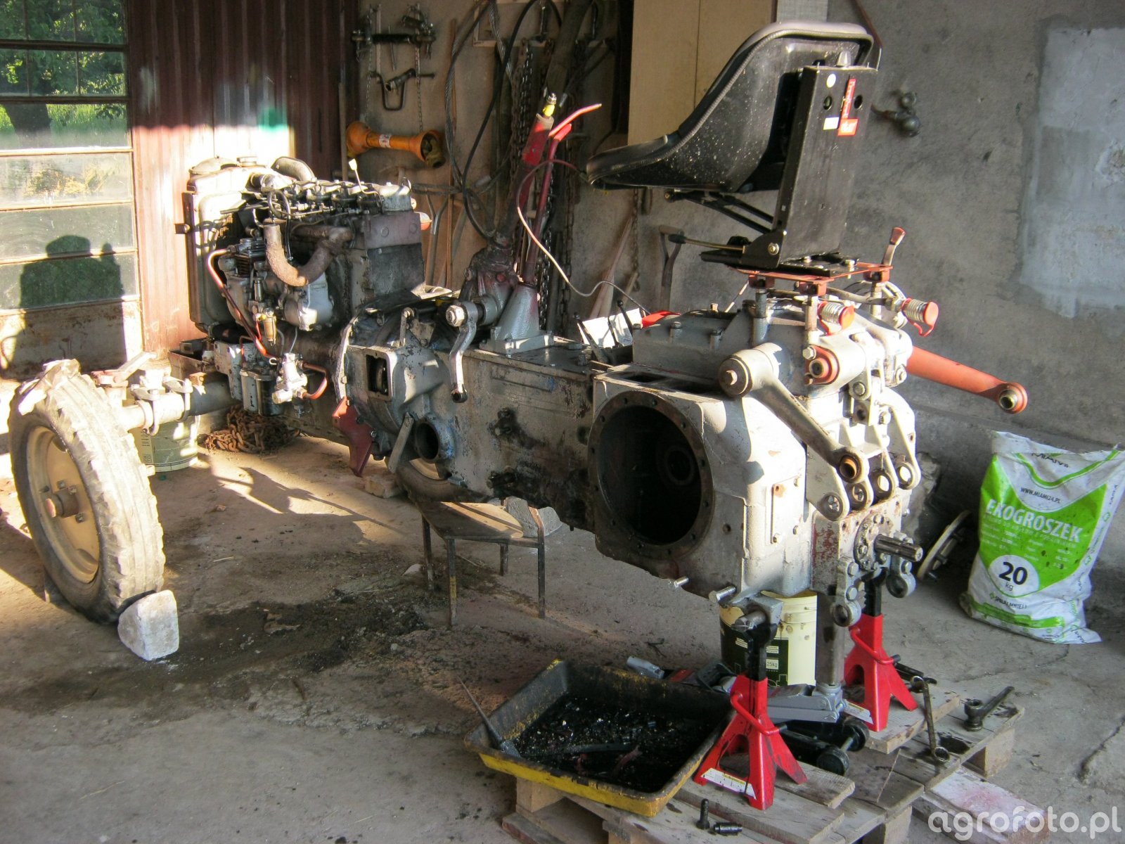

Pomału widać koniec remontu bynajmniej tego mechanicznego :) w jednej połówce jak i w drugiej było dość dużo oleju , i z jednej strony brakowało taśmy do hamulca ręcznego, muszę pożyczyć wciągarkę łańcuszkową bo trochę ważą te zwolnice :D
koniec remontu to dopiero przed tobą :lol: ; 2 ludzi do wyjęcia 3 do wsadzenia zwolnicy wskazane by choć połowa z nich była kapująca :P bo wtedy łomik i ośka B) ; a nowej pompy hydrauliki nie polecam, bo za 1 może 2 góra 3 miechy będziesz znowu czapę odkręcał jak pompa ci siądzie, lepiej weź poszukaj używki oryginalnej od zetora 7211 i po drobnych nagięciach ^^ będzie chodziła jak ta lala
Jeszcze cała masa roboty :) Na urlopie jesteś? Z tymi zwolnicami to jest porażka..raz ściągaliśmy i Tacie przygniotło palca.. Ja słyszałem o takim sposobie żeby wziąć dwie rury i założyć pod zwolnice(coś na wzór lektyki) i ponoć bezproblemowo się ją w ten sposób ściąga i zakłada. Jeszcze tego sposobu nie próbowałem ale na jesieni też będę musiał zaglądnąć do blokady..i będzie okazja żeby sprawdzić ten sposób
Koła 18 zostają tata nie chce innych chodź na nasze ziemie bardo fajnie się na nich jeździ po oraninie , co do pompy na razie się wstrzymamy po spuszczeniu tego czegoś co przypominało olej nie dziwię się że nie chciało podnosić :) ,Urlop miałem ostatnio miesiąc w domu byłem co pola karczowałem do roboty jadę w środę ale za to tata przez 2 tygodnie miśka do malowania przygotuje :)
