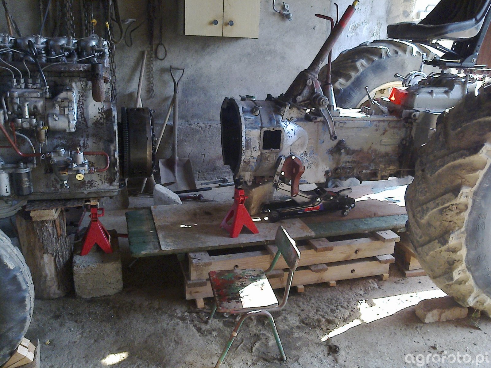

I misiek się rozjechał :) tak jak przypuszczałem tarcza drugiego stopnia była zaklejona a w środku syfu od cholery , widać że misiek nie dawno miał remont na tarczach pierwszego jak i drugiego stopnia widać jeszcze napisy i są całkiem grube czyli nie będę ich wymieniał , pierwszy stopnień to tarcza firmy komfort a drugi stopnień chełmno , jak tarcza wyczyszczona i odtłuszczona to dalej można na niej śmigać ??
Ja bym wymienił na twoim miejscu bo później zaglądać znowu ale jak naprawdę są dobre to czemu a sprawdzałeś wieloklin tarczy sprzęgła a wałków tak naprawdę to jest ważniejsze i powierzchnia bo jak masz zjechany na wieloklinie w tarczy to wymieniaj u siebie miałem że powierzchnia w połowie jest w miare dobra a sprzegło miało kilkanaście lat jak było ostatnio robione ale wielokiln zawiódł na tarczy i na wałku II stopnia sprawdzaj te wielokliny.Zapewnie cię że tarcza I stopnia Komfort to Polska firma sam je teraz mam i miałem poprzednio są naprawdę dobrze komfort to raczej zamiennik dla tych z chełmna.Jak syfu jest to daj uszczelki z silikonem i czy masz zaślępke w skrzyni na sprzęgło nie na koło tylko na sprzęgło.Doradzał bym nie dojedzać sprzęgło z kołem zamachowym tylko ustawić sprzęgło założyć na wałek dojechać przodem bo wtedy jak dojedzasz z kołem zamachowym i sprzęgłem jest duże prawdobieństwo że tarczya będzie zgięta wybrzuszona lub krzywa, ja to zakładałem na wałek sprzegło przodem dojedżałem i przez okienko dokręcałem śruby jak syfu jest pełno można przegwintować otwory w kole zamachowym i dać sruby 8.8 o długości 40 takie jak szły katalogowo.Mam nadzieje że rada w jakim stopniu się przyda ;)
przemyj rozpuszczalnikiem dobrze wysusz żeby się nie zapalił i bez problemu lataj nie raz tak robię u klientów zmień simeringi na wałkach ze skrzyni i na wale korbowym,Jemu chodzi o te kwadratowe okienko że nie skręcasz sprzęgła przed dojechanie tylko po zjechaniu zakładasz sprzęgło na wałki koło zamachowe na wał i tak zjeżdżasz a potem kręcisz sprzęgłem i skręcasz tak jest najłatwiej
Może długo ale na bank tarcza jest prosta i równomiernie bierze poprzednia tarcze patrzyłem była wybrzuszona a to przez to ze jak dojeżdża przodem i sprzęgło jest skręcone kołem i nie będzie chciało wejść na walek a tu na Hama to na pewno tarcza nie będzie nie taka jak powinna . Ojciec złożył tym 2 sposobem skręcił sprzęgło z kołem, wykręcił sprzęgło nie zmieniając jego położenia włożył na wałek,ostrożne dojedzal przodem,złączyl przód z skrzynia i sprzęgło dokręcal przez okienko w skrzyni.Wielu będą uważać że to katorga i maja racje ale w taki sposób nie uszkodzi się tarczy, sam byłem zdziwiony tym sposobem ale moim zdaniem on jest lepszy a godzinka roboty dłużej ale każdy robi jak chce ja opisałem na swoim przykładzie
Nikogo nie zmuszam do tego sposobu :D
