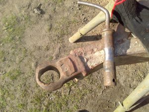

Naprawa zimnego lutu w zasilaniu spiralki.
Wojtek987 63 Opublikowano 15 Maja 2014 To na bank nie jest lutowane - cyna po rozgrzaniu by wypłynęła. Odnośnik do komentarza https://www.agrofoto.pl/forum/gallery/image/503983-swieca-plomieniowa-mtz/#findComment-1508229
zbyszekbrzuze 298 Opublikowano 17 Maja 2014 Kolego, sama spiralka jest zaciskana, uszkodzenie bylo pod uzwojeniem elektromagnesu, srubka zasilajaca spiralke sie obrocila i pekla cyna. Odnośnik do komentarza https://www.agrofoto.pl/forum/gallery/image/503983-swieca-plomieniowa-mtz/#findComment-1509313
