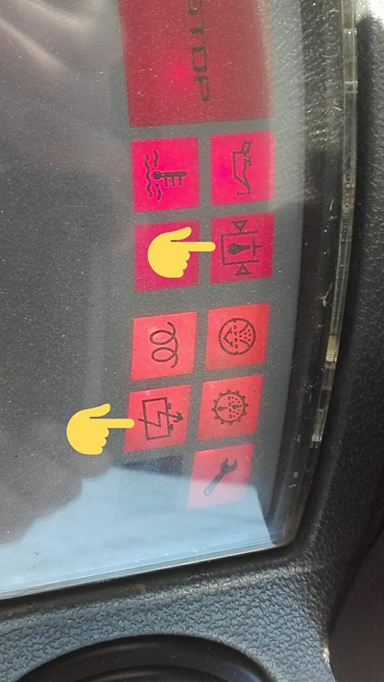

Markus 31 Opublikowano 1 Kwietnia 2014 co za kamera jest podpieta i wyswietlacz do niej? jaki koszt takiej imprezy? musze cos kupic i nie wiem co wybrac Odnośnik do komentarza https://www.agrofoto.pl/forum/gallery/image/495058-claas-ares-657atz/#findComment-1475670
MatysekxD 20 Opublikowano 1 Kwietnia 2014 Zestaw kupiony okazyjnie na alledrogo. Kamera bezprzewodowa (kurzo i wodoodporna) na przetworniku Sony a do tego prosty wyswietlacz LCD z mozliwoscia podlaczenia 3 kamer (1 bezprzewodowej i 2 kablowych). Calosc kupione za 250 zl ale sprzedawca bez licytacji oferuje na "kup teraz" ten sam zestaw za 750 zl. Lepiej wgryzc sie w dobra aukcje Odnośnik do komentarza https://www.agrofoto.pl/forum/gallery/image/495058-claas-ares-657atz/#findComment-1475905
damianbudzyn 279 Opublikowano 6 Kwietnia 2014 Do czego służy ten środkowy włącznik A na słupku ? Odnośnik do komentarza https://www.agrofoto.pl/forum/gallery/image/495058-claas-ares-657atz/#findComment-1479484
MatysekxD 20 Opublikowano 6 Kwietnia 2014 Tryb automatycznej zmiany biegow Odnośnik do komentarza https://www.agrofoto.pl/forum/gallery/image/495058-claas-ares-657atz/#findComment-1479613
Cehes 627 Opublikowano 12 Maja 2014 Jeżeli dobrze pamiętam to ten przycisk "A" jest do tego że kiedy zredukujesz bieg to automatycznie półbieg wskoczy o jeden wyżej, a jak dasz bieg wyżej to półbieg się zredukuje Odnośnik do komentarza https://www.agrofoto.pl/forum/gallery/image/495058-claas-ares-657atz/#findComment-1506696
MatysekxD 20 Opublikowano 13 Maja 2014 To działa i bez tej włączenia przycisku "A" Funkcja o której mówisz nazywa się Smoothshift o ile dobrze pamiętam łagodzi ona wstrząsy i szarpania biegów Odnośnik do komentarza https://www.agrofoto.pl/forum/gallery/image/495058-claas-ares-657atz/#findComment-1506798
Cehes 627 Opublikowano 13 Maja 2014 Już sam nie wiem, kiedyś tato mi tłumaczył do czego to i tak to zapamiętałem Odnośnik do komentarza https://www.agrofoto.pl/forum/gallery/image/495058-claas-ares-657atz/#findComment-1506949
MatysekxD 20 Opublikowano 13 Maja 2014 No ja używam większości funkcji bo jestem jedynym użytkownikiem tego ciągnika w naszym gospodarstwie więc możesz mi wierzyć ale Twoj tatko miał rację co do obecności takiego systemu w tych ciągnikach Odnośnik do komentarza https://www.agrofoto.pl/forum/gallery/image/495058-claas-ares-657atz/#findComment-1507080
Cehes 627 Opublikowano 13 Maja 2014 Ja takiego nie posiadam, ale mam okazję pojeździć czasami Aresami tyle że z tą starszą maską (są w mojej galerii) Nie jestem pewien czy dokładnie o to mu chodziło czy o coś podobnego, ogólnie to jeżeli mam okazję nimi porobić to operuję wszystkimi poza właśnie tymi mniej potrzebnymi rzeczami Odnośnik do komentarza https://www.agrofoto.pl/forum/gallery/image/495058-claas-ares-657atz/#findComment-1507088
Mateuszpaluch21 0 Opublikowano 28 Października 2017 Do czego służą te trzy czarne przyciski nad ehr? Odnośnik do komentarza https://www.agrofoto.pl/forum/gallery/image/495058-claas-ares-657atz/#findComment-2214219
Rolnik7343 5863 Opublikowano 28 Października 2017 Od prawej pierwszy to chyba jakaś blokada a drugi i trzeci to półbiegi +/- Odnośnik do komentarza https://www.agrofoto.pl/forum/gallery/image/495058-claas-ares-657atz/#findComment-2214223
MatysekxD 20 Opublikowano 29 Października 2017 Pierwszy od prawej to załączenie zapisanego biegu manewrowego. Odnośnik do komentarza https://www.agrofoto.pl/forum/gallery/image/495058-claas-ares-657atz/#findComment-2214308
krzysiek45k 0 Opublikowano 1 Listopada 2017 (edytowane) Witam . mam kilka pytań . Kupiłem niedawno aresa 697 ATZ i strasznie mi szarpie jak puszczam sprzęgło a o nawracaniu na samym rewersie już nie wspomnę bo bym chyba wypadł z ciągnika oglądałem twój filmik na YT z ta kalibracja ale to nic nie dało. może wiesz co może być przyczyna ? wzywać serwis z kompem czy jak ? ostatnio zapaliły mi się dwie kontrolki i ciągnik przestał jechać tutaj dodam link ze zdj które to kontrolki wyskoczyły jakieś dwa kody błędu 337 i 453 a i jeszcze gdybyś miał czas i wytłumaczył mi który przycisk do czego jest i które pokrętło to bym był wdzięczny najbardziej interesuje mnie ten przycisk na słupku ten pług kiedy go włączać a kiedy nie z góry dzięki :() Edytowane 1 Listopada 2017 przez krzysiek45k Odnośnik do komentarza https://www.agrofoto.pl/forum/gallery/image/495058-claas-ares-657atz/#findComment-2215056
