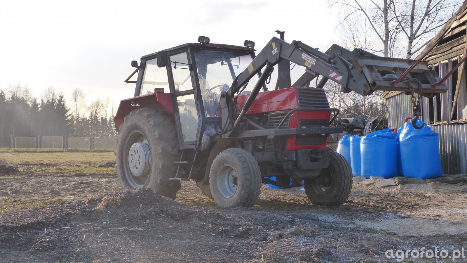

Podczas akcji nawozów :) Nie długo będzie miała przegląd rozrządu :) Robił już ktoś to ?? Bym był wdzęczny jakby ktoś napisał jakieś ważne wskażówki uwagi dotyczące tego przeglądu ;)
Co widzimy na zdjęciu Ursus 902 + tur?
Ursus 902 z napędem 4x2 pracuje z ładowaczem czołowym typu TUR przy załadunku nawozów w big-bagach na placu gospodarstwa, wykorzystując dobrą stabilność i masę własną około 4,2 t. Ciągnik należy do rodziny pochodnej od Ursusa C-385 i był produkowany w latach ok. 1984–1990, wyposażony w czterocylindrowy silnik wysokoprężny Zetor/ZTS o pojemności 4,6 l i mocy około 80 KM, co zapewnia wystarczającą rezerwę momentu do pracy z ciężkimi ładunkami. Mechaniczna skrzynia biegów 4×3 z reduktorem (łącznie 12 przełożeń do przodu i 4 wsteczne) umożliwia precyzyjny dobór prędkości podczas manewrowania z ładowaczem. Tylni TUZ o udźwigu w granicach 3,5–4,0 t pozwala na współpracę z szerokim osprzętem uprawowo-siewnym, a prosta, nieskomplikowana konstrukcja sprzyja eksploatacji w mniejszych i średnich gospodarstwach; przybliżone ceny rynkowe używanych Ursusów 902 w Polsce mieszczą się zazwyczaj w przedziale 40–70 tys. zł, zależnie od stanu i wyposażenia.
