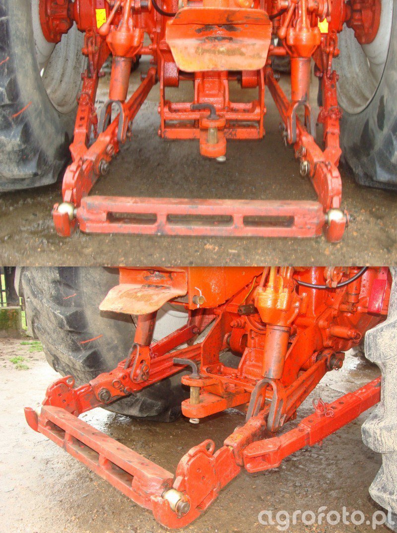

Uziu92 9728 Opublikowano 17 Marca 2014 haki wspawywane ? Odnośnik do komentarza https://www.agrofoto.pl/forum/gallery/image/491694-napinacze-i-haki-w-mtz/#findComment-1462878
dawid3p 365 Opublikowano 17 Marca 2014 ooo własnie taka przeróbka mnie czeka bo mam odciągi na łańcuchach do środka ściągane ;/ teraz wiosną jeszcze mi pękła ta oś co trzyma łączniki dolne, a jeden hak kosztuje chyba z 150 zł taki do wspawania, ale jak dobrze widzę ramiona masz krótsze niż standardowo B) kiedyś widziałem gotowe do mtz w sprzedaży, a i tak jeszcze pytanie do tych opon co masz w MTZ, wkurza mnie jak cholera te pchanie przodka, myślę założyć opony stara 266, (z tyłu mam 15.5 czy jakoś tak ) Mam felgi od wozu jakieś na pierścieniach więdz nie będzie problemu z założeniem, ale zastanawiam sie czy znowu za szybko nie pójdzie bo jak dobrze widzę z tyłu masz chyba 18,4 Odnośnik do komentarza https://www.agrofoto.pl/forum/gallery/image/491694-napinacze-i-haki-w-mtz/#findComment-1463048
seweryn20 827 Opublikowano 17 Marca 2014 Haki wspawane a długość taka jaka była starych. Są dwa rodzaje końcówek ja miałem krótkie. Trochę zawaliłem bo mogłem dać dalej do tyłu. Ale ogólnie w niczym to nie przeszkadza. Trochę może też gubić wysokość bo jest końcówka nadspawana, jest wyższa zaraz za hakiem. Z tyłu mam 18,4r34 i do opon o tej średnicy by napęd zgrywał się jak należy przednie opony muszą mieć minimum 107 cm średnicy. Co do gotowych to samych końcówek nie widziałem tylko całe ramiona z hakami zrobione z płaskownika. Cena kosmos wolał bym samemu zrobić. Odnośnik do komentarza https://www.agrofoto.pl/forum/gallery/image/491694-napinacze-i-haki-w-mtz/#findComment-1463277
dawid3p 365 Opublikowano 17 Marca 2014 ale to do tych niskich 15" najlepiej się zgrywają 13.6 czy do twoich 18,4?? bo tak sobie myślę ze tyle wolniej idą te standardowe 11,2 że od stara powinny iść szybciej i jakby napęd szybciej troszkę szedł to ile szybciej by zawracał, ktoś kiedyś widziałem miał założone takie jak w przyczepach 8,25 i też chwalił sobie że współgra to wszystko <_< http://agrotrade.home.pl/inkontrahent.php?m=&g=694&q=&s=0&v=3 kiedyś właśnie przeglądałem i znalazłem tam w środku jest te haki Odnośnik do komentarza https://www.agrofoto.pl/forum/gallery/image/491694-napinacze-i-haki-w-mtz/#findComment-1463313
seweryn20 827 Opublikowano 18 Marca 2014 A widzisz. Tego nie widziałem. Do moich 13,6 zgrywają się dobrze a i trochę większe mogły by być. Gdzieś na galerii AF jest foto gościu ma starowskie założone do opon co ty masz i twierdzi że jest ok. Na pewno lepiej się skręca na napędzie bo nie pcha przodka do przodu tylko ciągnie go w stronę w którą są skręcone koła. Odnośnik do komentarza https://www.agrofoto.pl/forum/gallery/image/491694-napinacze-i-haki-w-mtz/#findComment-1463348
dawid3p 365 Opublikowano 18 Marca 2014 A tak w ogóle belkę do czego używasz, ja nigdy nie odwarze się dociskaćbelką z przyczepą, w MTZ dyszel bo pogięty w h*jam Odnośnik do komentarza https://www.agrofoto.pl/forum/gallery/image/491694-napinacze-i-haki-w-mtz/#findComment-1463823
Uziu92 9728 Opublikowano 18 Marca 2014 ja sie raz docisnelem o dyszel belka ale podnosnik 4,5t na monobloku dyszel dal rade a ze belka byla od c 360 to po tym zabiegu swietnie nadawala sie na kablak od wiadra ;D Odnośnik do komentarza https://www.agrofoto.pl/forum/gallery/image/491694-napinacze-i-haki-w-mtz/#findComment-1463981
seweryn20 827 Opublikowano 18 Marca 2014 Belka przydawała się jak były łańcuchy na napinaczach. Ramiona podnośnika nie waliły po kołach. Przydaje się do zapinania przyczepu żeby podnieść dyszel. Prócz tego przykręcam do niej takie ustrojstwo którym pomagam sobie przy wyciąganiu drzew. Odnośnik do komentarza https://www.agrofoto.pl/forum/gallery/image/491694-napinacze-i-haki-w-mtz/#findComment-1464071
mani51 390 Opublikowano 19 Marca 2014 Piękna robota Ja chcę całe ramiona zrobić od podstaw. Mam już gotowe płaskowniki 28mm, końcówki do spawania też już leżą tylko zwykłe ale czekam bo może upoluję haki w dobrej cenie to od razu wspawam. Ile dałeś za swoje haki jeśli to nie tajemnica? I jaka kategoria? Bo najlepiej to chyba 2S pasuje. Odnośnik do komentarza https://www.agrofoto.pl/forum/gallery/image/491694-napinacze-i-haki-w-mtz/#findComment-1464155
seweryn20 827 Opublikowano 19 Marca 2014 Dzięki. Za haki dałem koło 220 sztuka założone CAT2. Na razie nie mam czasy ale w przyszłości jak te ramiona mnie wkurzą to zrobię nowe. Strasznie rozklekotane już są. Odnośnik do komentarza https://www.agrofoto.pl/forum/gallery/image/491694-napinacze-i-haki-w-mtz/#findComment-1464166
mani51 390 Opublikowano 19 Marca 2014 To sporo, widywałem tańsze, tylko ciekawe jak z jakością. Ja też chcę się pozbyć tych oryginalnych bo raz, że luzy a dwa, że jedno mam już spawane. Odnośnik do komentarza https://www.agrofoto.pl/forum/gallery/image/491694-napinacze-i-haki-w-mtz/#findComment-1464184
seweryn20 827 Opublikowano 19 Marca 2014 Haki kupiłem u nas na necie może znalazł bym taniej ale cenę i tak rozwalił by koszt wysyłki. Oryginalne są na moje oko trochę przekombinowane. Może ruska belka zakładana w miejsce końcówek nie jest zła, dość uniwersalna ale mi się na razie tylko przy rozrzutniku przydała i to nie była konieczność. Poza tym jak się uprze to i do nowych z płaskownika da się dorobić mocowanie. Odnośnik do komentarza https://www.agrofoto.pl/forum/gallery/image/491694-napinacze-i-haki-w-mtz/#findComment-1464194
mani51 390 Opublikowano 19 Marca 2014 To u nas na miejscu wołają 270 za sztukę więc jednak opłaci się przez neta. Ostatnio widziałem już po 160 zł na allegro ale 20 zł za każdą sztukę za przesyłkę. Ale już następny ma po 170 sztukę i 15zł przesyłka do 20 sztuk w paczce. Tak mnie jakoś zmotywowałeś, że zamówiłem Odnośnik do komentarza https://www.agrofoto.pl/forum/gallery/image/491694-napinacze-i-haki-w-mtz/#findComment-1464228
seweryn20 827 Opublikowano 19 Marca 2014 No tak hurt. Ale powiem ci że cat2 nie znalazłem poniżej 200 zeta. Cat2s tak. Odnośnik do komentarza https://www.agrofoto.pl/forum/gallery/image/491694-napinacze-i-haki-w-mtz/#findComment-1464237
