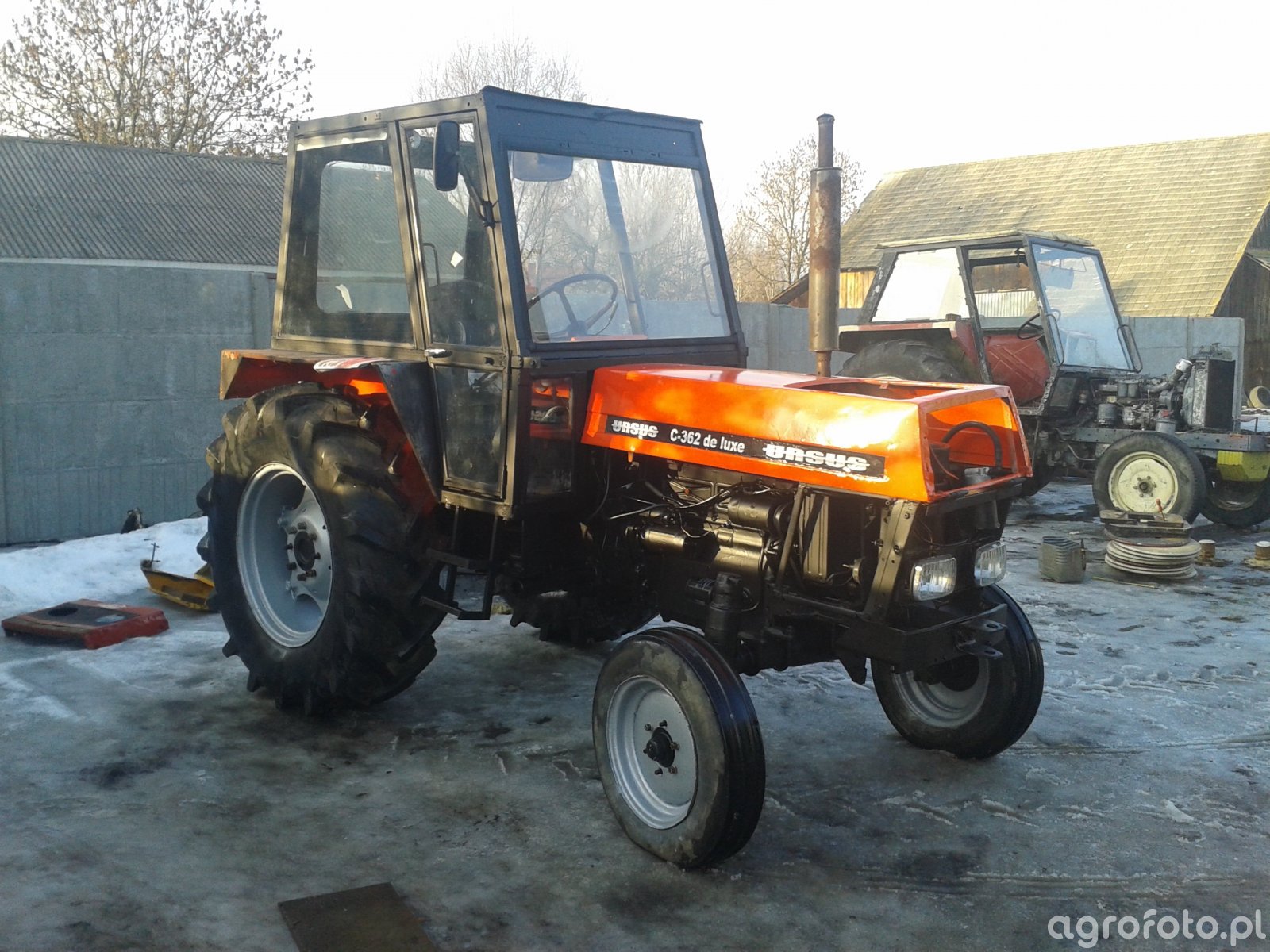

Takie piękne a tak mało znane . chcecie fote jak będzie skończona ? Silnik się docierał i zrobiłem fotkę .
