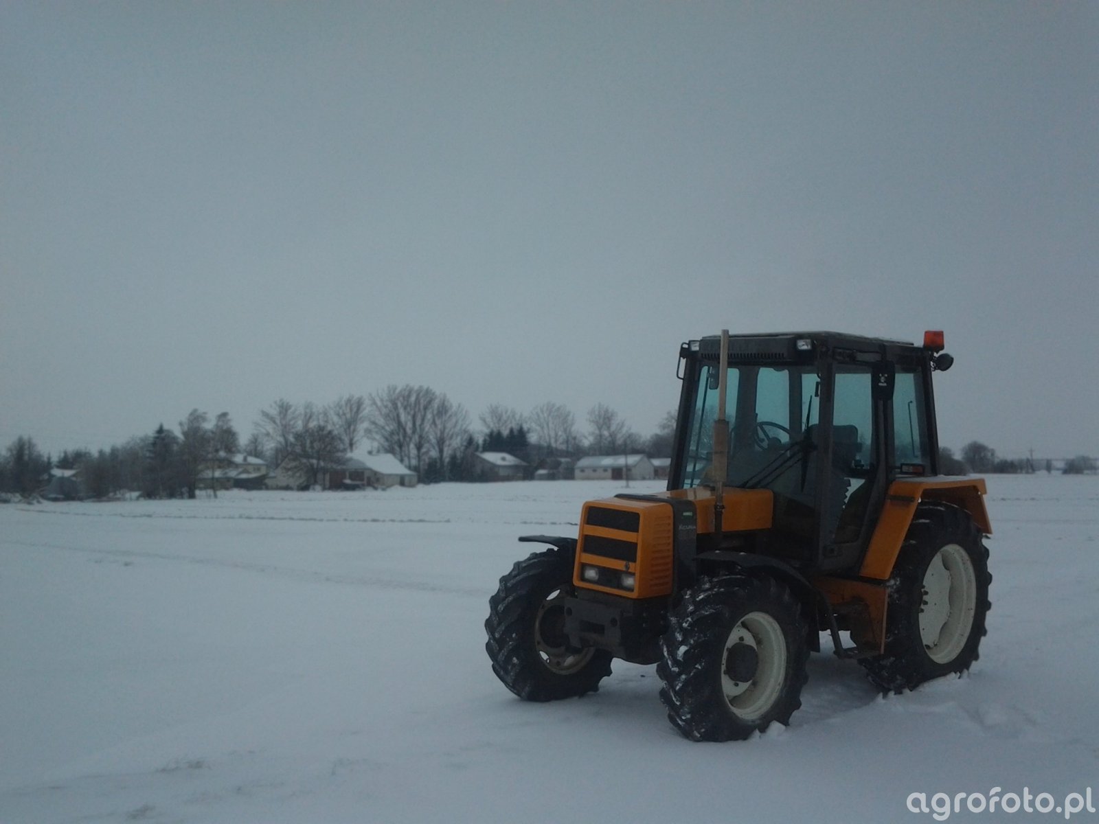

zimowy spacerek o poranku ;) zaskoczyła mnie skuteczność hamulców na 4 koła.
Dla potomnych napiszę: borykałem się z problemem pióra wycieraczki do tego ciągnika. Otóż pióro jakie tu powinno być zamontowane to 700mm długości i mocowane "na śrubkę" do ramion. Sklepy motoryzacyjne rozkładały ręce, Dopiero w sklepie z częściami do ciężarówek dostałem takie piórko. Jest to BOSCH, model N70 i ma w komplecie adapter przykręcany śrubką do ramion, a z drugiej strony zatrzask do trzpienia w piórze- tak gdyby ktoś potrzebował.
Oczywiście. przy włączonym przednim napędzie, gdy naciskam pedał hamulca jadąc oczywiście bez biegu (na luzie) lub przy wciśniętym sprzęgle, hamują wszystkie 4 koła na raz. Na lodzie gdy mocniej depne, wszystkie koła się suną. W tych renaultach hamulce są prawdopodobnie gdzieś na skrzyni, wiec jak jest włączony napęd, hamulce hamują całą skrzynie, więc i przód. nagram film przy okazji.
w każdym ciągniku z napędem masz hamulce na przód o ile masz hamuce na tył. Tylne koła sprzęgnięte są przez skrzynię i wał z. przodem. W niektórych ciągnikach jest tarcza na wale napędzającym przód wtedy hamuje nawet bez napędu. Tak miałem w reni 85.14. Teraz zakupiłem aresa 640 i tam hamulce są przez skrzynię i w momęcie hamowania napęd się załącza automatycznie i cztery koła hamują jednocześnie.
