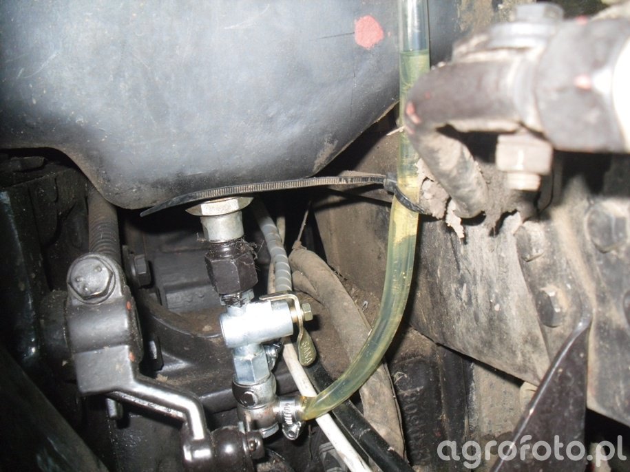

wskaźnik paliwa w belarusie i mała przeróbka dopływu paliwa
Peters 21 Opublikowano 4 Stycznia 2014 Super Dobrze pokazuje? Odnośnik do komentarza https://www.agrofoto.pl/forum/gallery/image/474232-wskaznik-paliwa/#findComment-1374917
Kulik 2 Opublikowano 4 Stycznia 2014 teraz nie ma prawa oszukać Odnośnik do komentarza https://www.agrofoto.pl/forum/gallery/image/474232-wskaznik-paliwa/#findComment-1375003
gregorius 123 Opublikowano 4 Stycznia 2014 tylko dla jeżdżących "legalnie" Odnośnik do komentarza https://www.agrofoto.pl/forum/gallery/image/474232-wskaznik-paliwa/#findComment-1375072
kaczmarek28 7 Opublikowano 4 Stycznia 2014 ale po ok 2-3 miesiącach trzeba wężyk wymienić bo żółknie. ja u Sb dałem taki czerwony koralik możne trochę dłużej bd widac Odnośnik do komentarza https://www.agrofoto.pl/forum/gallery/image/474232-wskaznik-paliwa/#findComment-1375422
seweryn20 828 Opublikowano 5 Stycznia 2014 Zrobiłem w moim to samo. Nie wytrzymało roku i zaczęło przeciekać na opaskach. Fajne ale wężyki są kiepskie. Odnośnik do komentarza https://www.agrofoto.pl/forum/gallery/image/474232-wskaznik-paliwa/#findComment-1375497
damianzetor9540 2784 Opublikowano 5 Stycznia 2014 A nie masz wskaźnika w kabinie? 5/5 za pomysł Odnośnik do komentarza https://www.agrofoto.pl/forum/gallery/image/474232-wskaznik-paliwa/#findComment-1375641
seweryn20 828 Opublikowano 5 Stycznia 2014 mam. Ale zepsuty. Czujnik jaki tam jest nigdzie nie idzie kupić, wskaźnik zepsuty. Są najmniej dwa rodzaje kompletów. Nie chce mi się kombinować na razie. i tak bak zawsze prawie pełny. Odnośnik do komentarza https://www.agrofoto.pl/forum/gallery/image/474232-wskaznik-paliwa/#findComment-1376144
Piotrek14 219 Opublikowano 5 Stycznia 2014 panowie, a w zetorze to by zadziałało gdybym się podłączył od spustu ropy na dnie baku ? Odnośnik do komentarza https://www.agrofoto.pl/forum/gallery/image/474232-wskaznik-paliwa/#findComment-1376571
mani51 390 Opublikowano 6 Stycznia 2014 Ja też tak mam ponad rok i jest ok a jak wężyk się rozleci to założę silikonowy bo mam kawałek. Ja to jeszcze potrafię w miarę prawidłowo ocenić ile jest paliwa w zbiornikach ale ojciec nie może się połapać i już trzy razy brakło mu paliwa w polu Z tym, że u mnie przy okazji wyszło, że mam praktycznie całkiem zatkany kranik w lewym zbiorniku. Lałem paliwo a na wężyku nie przybywało, dopiero jak zapełnił się lewy zbiornik i paliwo przelało się do prawego to poziom się podnosił. Otwór na oryginalny wskaźnik zaspawałem bo wiecznie prawy zbiornik był mokry. Teraz można śmiało tankować do pełna. Odnośnik do komentarza https://www.agrofoto.pl/forum/gallery/image/474232-wskaznik-paliwa/#findComment-1377394
Jackassiu 50 Opublikowano 6 Stycznia 2014 U mnie widać krople na króćcach wychodzących z baku. Nie wiem czy można to normalnie wykręcić czy okaże się, że w środku zostanie luźna nakrętka Chodzi o plastikowy bak. Odnośnik do komentarza https://www.agrofoto.pl/forum/gallery/image/474232-wskaznik-paliwa/#findComment-1377713
S-Piotr 60 Opublikowano 7 Stycznia 2014 Nie wiem jakich używacie wężyków,ale mój mimo pożółknięcia dalej wskazuje i nic nie cieknie. http://www.agrofoto.pl/forum/gallery/image/212502-po-zakupie-przystailem-do-udoskanalania-mojego-820/ tak wyglądał jak zakładałem. Odnośnik do komentarza https://www.agrofoto.pl/forum/gallery/image/474232-wskaznik-paliwa/#findComment-1380163
