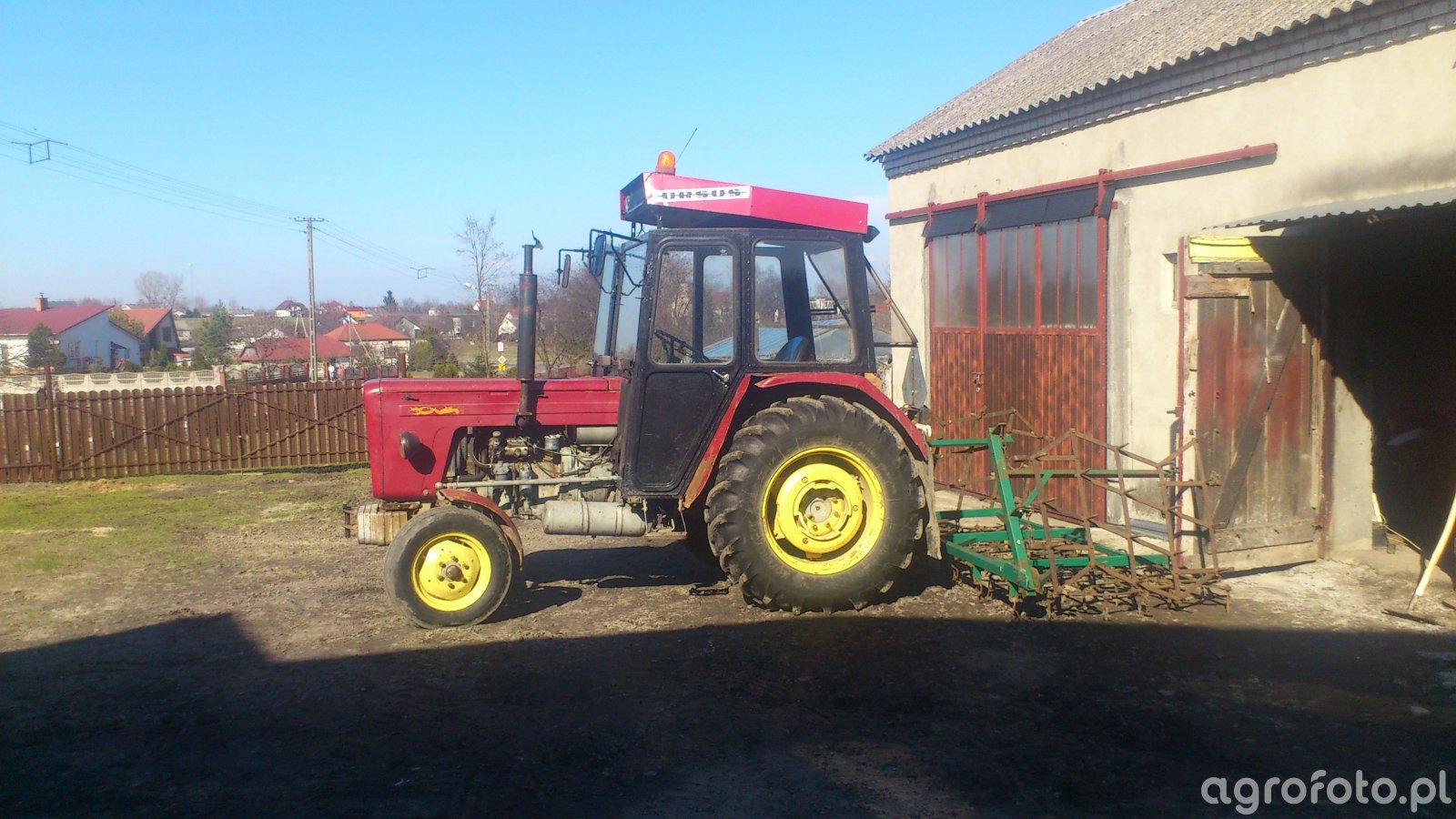

I po świętach... :) Panowie znacie jakąś dobrą farbę na pomalowanie wszystkich karterów, chodzi mi o skrzynie, most, silnik itd. ponieważ musimy wymienić łożysko na wyjściu womu w moście i bedzie juz ściągnięta kabina itd i chce odnowić trochę kartery i mam nadzieję że na karoserie wystarczy czasu żeby pomalować :)

misio3p Akrylu się nie boje bo juz nie raz lakierowałem motory itd. tylko co do wytrzymałości akrylu nie jestem przekonany bo chlorokauczuk to owszem, mocna farba :)

Aro96 ten perkins 30 lat kończy w 2020 roku to jeszcze trochę a pasuje go troche odnowić bo ten kolor silnika mi nie pasuje bo taki obdrapany bo most i skrzynia to orginał kolor ;)
Ty najpierw go wyczyść dobrze tzn myjka środek najlepiej 2razy i później lataj z papierem ściernym gdzie się da i do metalowego połysku i to jest praco chłonne , co z tego jak ci doradzą farbę jak dobrze nie wyczyścić to lakier będzie ci odstawał,nie to że się czepiam ale jak już malować to zrobić raz a dobrze.Można dać podkład ekspodowy poźniej farbę. Tutaj dam filmik jak można ładnie wyczyścić
