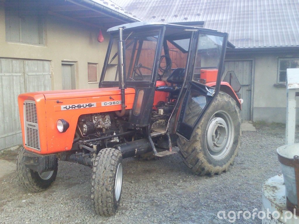

przerobka drzwi na otwieranie na koło.. wstawiona nowa szyba dołem
hellokitty90210 11 Opublikowano 15 Grudnia 2013 Ładnie. A czy kolega mógłby powiedzieć rozmiar tych felg oraz opon na przód i czy pasują na standardowe piasty i jeśli można to jaki koszt . A i jeszcze jedno pytanko , jak się kręci bez wspomagania . pytam bo chcemy zrobić podobnie do mf 255 Odnośnik do komentarza https://www.agrofoto.pl/forum/gallery/image/469703-ursus-c-360/#findComment-1349501
tommot003 0 Opublikowano 15 Grudnia 2013 dołanczam do pytania kolegi wyżej Odnośnik do komentarza https://www.agrofoto.pl/forum/gallery/image/469703-ursus-c-360/#findComment-1349524
izydor6280 1328 Opublikowano 15 Grudnia 2013 obrecz 9.00x15.3 ostrowek/385 i pochodne, koszt ok. 180zl/szt wszystko P&P chyba lepszy bylby silownik zamiast sprezyny Odnośnik do komentarza https://www.agrofoto.pl/forum/gallery/image/469703-ursus-c-360/#findComment-1349545
lenowo1608 49 Opublikowano 15 Grudnia 2013 Kreci sie podobnie jak starych oponach.. a mf255 jest chyba lzejszy od c 360 wiec powinno byc nie najgorzej.. Myslalem nad silownikiem gazowym ale niezbyt to odpowiadało bo trzeba by bylo w dwie osoby zamykac te drzwi a tak na sprezynie lekko i delikatnie sie domykaja.. nie obijajac błotnika przy otwieraniu Odnośnik do komentarza https://www.agrofoto.pl/forum/gallery/image/469703-ursus-c-360/#findComment-1349723
Gość Opublikowano 15 Grudnia 2013 Widzę, że kolega potrafi lewitować patrząc na gruchę pod dachem. Jak Ty to robisz? :huh: Odnośnik do komentarza https://www.agrofoto.pl/forum/gallery/image/469703-ursus-c-360/#findComment-1349947
lenowo1608 49 Opublikowano 15 Grudnia 2013 raz na jakis czas wiesza sie orzechy badz kukurydze bo jet to dobre miejsce na przeschniecie dlatego taka grucha Odnośnik do komentarza https://www.agrofoto.pl/forum/gallery/image/469703-ursus-c-360/#findComment-1350101
pablo21 29 Opublikowano 18 Grudnia 2013 Jakbys założył siłownik odpowiednio tak żeby dzwignia jego działania była dobrze i nie za mocny to by było duzo lepsze niż sprezyna bo by drzwi sie nie zamykały same i z otwarymi jezdzic mozna by było. Zdecydowanie jestem za siłownikiem w T-25 mam i sie sprawdza i drzwi wcale ciezko sie nie zamyka. Odnośnik do komentarza https://www.agrofoto.pl/forum/gallery/image/469703-ursus-c-360/#findComment-1352560
lenowo1608 49 Opublikowano 19 Grudnia 2013 rozumiem co masz na mysli byla proba z silownikiem kombinacja dzwigni i problem w tym ze te kabiny maja słupek w tył pochylony a nie pionowo i zamykajac je nawet bez silownika jest ciezko bo cały czas uciekaja a z silownikiem juz niemowie dla tego sprezyna a z drzwiami i tak mozna jezdzic otwartymi Odnośnik do komentarza https://www.agrofoto.pl/forum/gallery/image/469703-ursus-c-360/#findComment-1352819
pablo21 29 Opublikowano 19 Grudnia 2013 No tak tego aspektu pod uwage nie wziałem twoja racja. No ale jednak brawo za poprawe fabryki bo drzwi otwierane do przodu w ciagniku to jest porażka. Mi jak tylko przyprowadziłem t25 ciezko sie było przyzwyczaic bo miałem c330 i czasem na te drzwi we władku wszedłem jak sie cos z tyłu regulowało ale teraz po przyzwyczajeniu i jeszcze po drzwiach w MF uważam ze to najlepsze rozwiazanie drzwi w ciagnikach jest. Odnośnik do komentarza https://www.agrofoto.pl/forum/gallery/image/469703-ursus-c-360/#findComment-1353564
