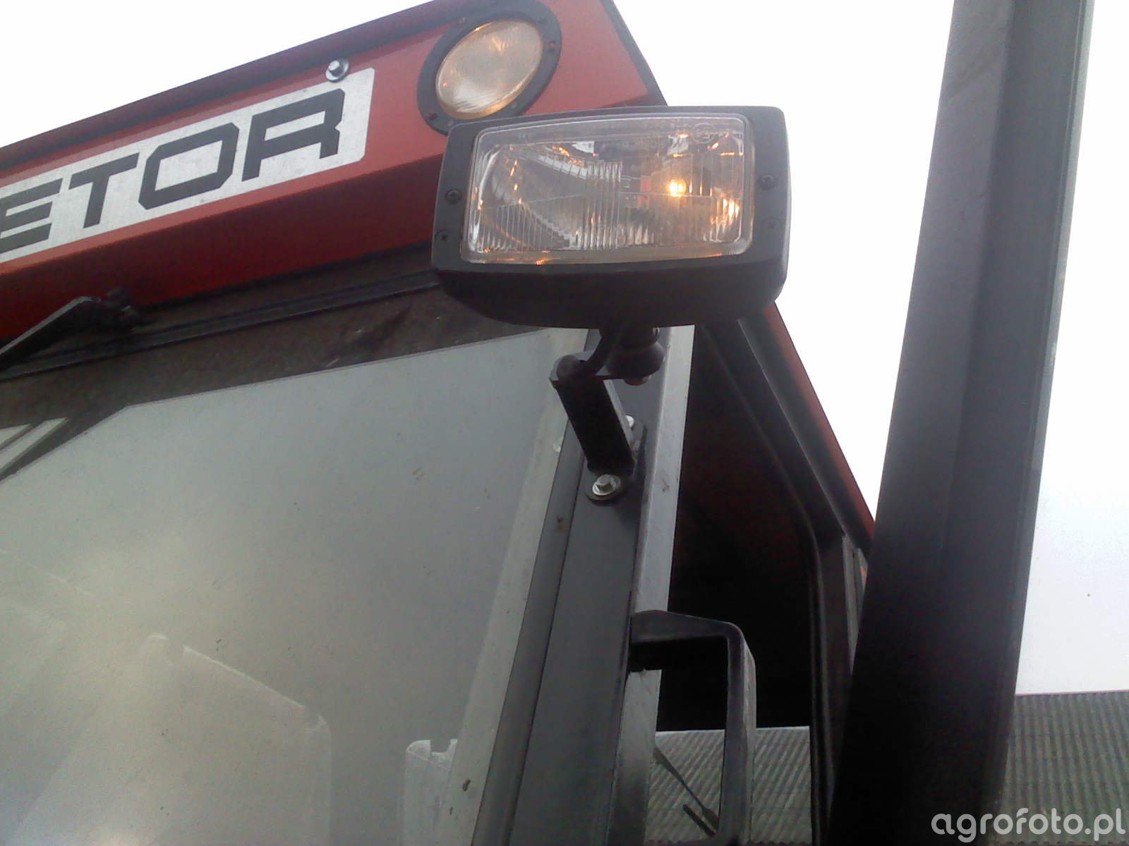

Zdj na prośbę UlizanyZetor7745
Piotruniu25 3821 Opublikowano 12 Grudnia 2013 Pewnie przepchać w środku nie było łatwo. Odnośnik do komentarza https://www.agrofoto.pl/forum/gallery/image/469359-dodatkowe-oswietlenie/#findComment-1347147
Gość marekfarmer Opublikowano 12 Grudnia 2013 Elegancko wykonane 6/6 Odnośnik do komentarza https://www.agrofoto.pl/forum/gallery/image/469359-dodatkowe-oswietlenie/#findComment-1347149
UlizanyZetor7745 1018 Opublikowano 12 Grudnia 2013 Wszystko ładnie i pięknie, ale u mnie tak nie zamontuje bo w prawym słupku idzie wąż do nagrzewnicy, Dzięki za fotkę Odnośnik do komentarza https://www.agrofoto.pl/forum/gallery/image/469359-dodatkowe-oswietlenie/#findComment-1347156
zetor10145turbo95 1263 Opublikowano 12 Grudnia 2013 Piotruniu25 lata praktyki i dziesiątki metrów kabla przepchane Marek dzięki Ulizany dla chcącego nic trudnego u mnie w tym słupku idzie wiązka kabli ale wcisnołem 3 żyłowy kabel jeszcze Spoko Odnośnik do komentarza https://www.agrofoto.pl/forum/gallery/image/469359-dodatkowe-oswietlenie/#findComment-1347170
Piotruniu25 3821 Opublikowano 12 Grudnia 2013 @Ulizany kabel wepchnij pod uszczelkę szyby,a na dole to pod maskę puścisz. Odnośnik do komentarza https://www.agrofoto.pl/forum/gallery/image/469359-dodatkowe-oswietlenie/#findComment-1347182
UlizanyZetor7745 1018 Opublikowano 12 Grudnia 2013 Kabel to nie problem gorzej jest ze śrubami mocującymi Odnośnik do komentarza https://www.agrofoto.pl/forum/gallery/image/469359-dodatkowe-oswietlenie/#findComment-1347198
Piotruniu25 3821 Opublikowano 12 Grudnia 2013 To też nie problem,przecież jest uchwyt przyspawany do kabiny za który zapina się łańcuchy jak ściągali czy zakładali kabinę w fabryce.Trochę zamotałem ale chyba wiesz o co chodzi. Odnośnik do komentarza https://www.agrofoto.pl/forum/gallery/image/469359-dodatkowe-oswietlenie/#findComment-1347205
zetor10145turbo95 1263 Opublikowano 12 Grudnia 2013 Zdradzę wam moją metodę na przepychanie kabli Linka stalowa przeciągam ją a potem do niej przywiązuje kabel naprawdę jest tak najszybciej. Zobacz jak mam wszystkie kable poupychane w c-360. w zetorze zresztą też kable idą do oświtlenia lamp koguta i na tył do głośników Odnośnik do komentarza https://www.agrofoto.pl/forum/gallery/image/469359-dodatkowe-oswietlenie/#findComment-1347206
H3ni0 31 Opublikowano 12 Grudnia 2013 @UlizanyZetor7745 To może przyspawaj Odnośnik do komentarza https://www.agrofoto.pl/forum/gallery/image/469359-dodatkowe-oswietlenie/#findComment-1347208
UlizanyZetor7745 1018 Opublikowano 12 Grudnia 2013 Spawanie odpada to trzeba wyciągnąć szybę bo może pęknąć i uszczelka się spali Odnośnik do komentarza https://www.agrofoto.pl/forum/gallery/image/469359-dodatkowe-oswietlenie/#findComment-1347215
zetor10145turbo95 1263 Opublikowano 12 Grudnia 2013 Szybę zastaw blachą uszczelkę podwiń i spawaj po trochu i polewaj wodą nie raz się tak robiło na szybko Odnośnik do komentarza https://www.agrofoto.pl/forum/gallery/image/469359-dodatkowe-oswietlenie/#findComment-1347220
PaWeL07 351 Opublikowano 12 Grudnia 2013 Profesjonalnie wykonane Odnośnik do komentarza https://www.agrofoto.pl/forum/gallery/image/469359-dodatkowe-oswietlenie/#findComment-1347228
H3ni0 31 Opublikowano 12 Grudnia 2013 Nawet nie wiem jak to jest u mnie zrobione czy spawane czy przykręcane. Odnośnik do komentarza https://www.agrofoto.pl/forum/gallery/image/469359-dodatkowe-oswietlenie/#findComment-1347234
zetor10145turbo95 1263 Opublikowano 12 Grudnia 2013 Paweł dzięki Odnośnik do komentarza https://www.agrofoto.pl/forum/gallery/image/469359-dodatkowe-oswietlenie/#findComment-1347242
Mateusz19980916 305 Opublikowano 12 Grudnia 2013 No, no profesjonalne wykonanie 5 Odnośnik do komentarza https://www.agrofoto.pl/forum/gallery/image/469359-dodatkowe-oswietlenie/#findComment-1347244
zetor10145turbo95 1263 Opublikowano 12 Grudnia 2013 Dzięki, mogłem to bardziej estetycznie pospawać Odnośnik do komentarza https://www.agrofoto.pl/forum/gallery/image/469359-dodatkowe-oswietlenie/#findComment-1347276
Henius91 1725 Opublikowano 12 Grudnia 2013 @Ulizany kabel wepchnij pod uszczelkę szyby,a na dole to pod maskę puścisz. 2 czy 3 żyłowego raczej pod uszczelką nie upchniesz Odnośnik do komentarza https://www.agrofoto.pl/forum/gallery/image/469359-dodatkowe-oswietlenie/#findComment-1347342
zetor10145turbo95 1263 Opublikowano 12 Grudnia 2013 Jak się popieści to się zmieści A tak na poważnie to nawet jedno żyłowy według mnie jest ciężko Odnośnik do komentarza https://www.agrofoto.pl/forum/gallery/image/469359-dodatkowe-oswietlenie/#findComment-1347485
Henius91 1725 Opublikowano 12 Grudnia 2013 jednożyłowy to jeszcze się da Odnośnik do komentarza https://www.agrofoto.pl/forum/gallery/image/469359-dodatkowe-oswietlenie/#findComment-1347554
Arek 220 Opublikowano 14 Grudnia 2013 Dlaczego lampa drogowa? Nie lepiej robocza? Odnośnik do komentarza https://www.agrofoto.pl/forum/gallery/image/469359-dodatkowe-oswietlenie/#findComment-1349175
zetor10145turbo95 1263 Opublikowano 14 Grudnia 2013 Arek wiem lepiej robocza ale już takie kupiłem więc założyłem ale zawsze poprawia widoczność Odnośnik do komentarza https://www.agrofoto.pl/forum/gallery/image/469359-dodatkowe-oswietlenie/#findComment-1349222
Michciu 1 Opublikowano 15 Grudnia 2013 Czy ta lampa jest jak w Zetorach serii x320/x340 w dachu? Odnośnik do komentarza https://www.agrofoto.pl/forum/gallery/image/469359-dodatkowe-oswietlenie/#findComment-1349692
zetor10145turbo95 1263 Opublikowano 15 Grudnia 2013 tak i chyba w starszych proximach Odnośnik do komentarza https://www.agrofoto.pl/forum/gallery/image/469359-dodatkowe-oswietlenie/#findComment-1349875
Arek 220 Opublikowano 15 Grudnia 2013 Arek wiem lepiej robocza ale już takie kupiłem więc założyłem ale zawsze poprawia widoczność Robocze maja szerszy słup światła i imho lepie oświetlają przestrzeń roboczą. Odnośnik do komentarza https://www.agrofoto.pl/forum/gallery/image/469359-dodatkowe-oswietlenie/#findComment-1350000
