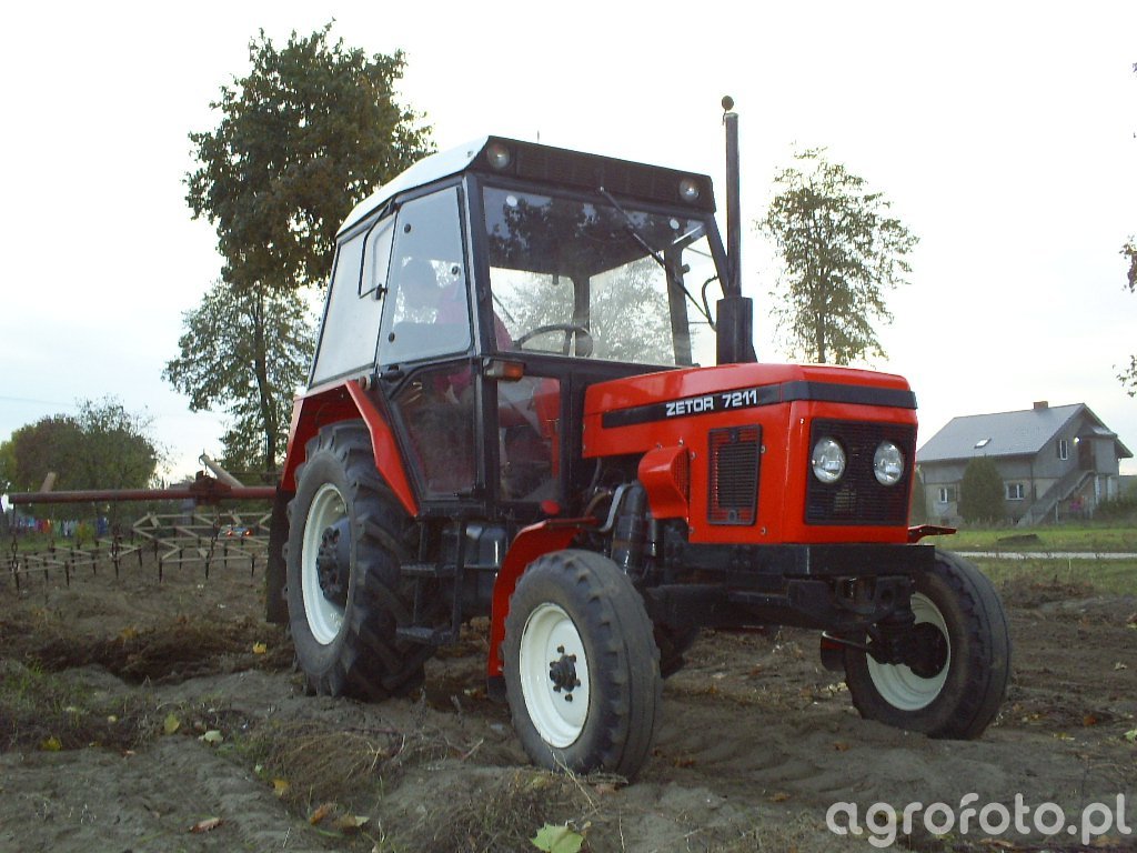

hmm co do spalania to w bronowaniu nie mierzyłem za to w orce mieści mi sie w dyszce ciapka tez w bronowaniu nie sprawdzałem więc nie wiem ile sobie łyknie co do kratek to sa tak specjalnie przerobione na te wieksze gdyz te małe nie sa praktyczne chociazby w czyszczeniu np chłodnicy po jakims czasie gdy ciagle je zdejmujesz i zakładasz te pieski w masce sie urywaja i znowu trzeba nowe wstawiac a tu od drugiej strony wspawałem miseczkę otwór na zamek i podchodze zamek przekrecam i krtka zdjeta ;)
Mikołaj@ a gdy włączysz spręzarke to masz 2 stopnie w sprzegle nożnym? u mnie jest pod pedałem taki jakby automat od stopu cos podobnego i jak przełącze włącznik to gdy włącze sprężarke i to jest załączone to mam II stopien sprzęgła w nodze co do tego tak faktycznie trzeba robic z włączona sprężarka i to jest tego minus ale poza tym fajny bajer :D
