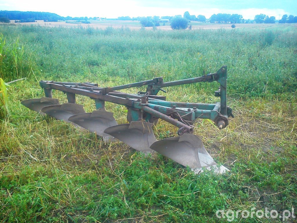

Do pługa trzyskibowego dospawaliśmy dwu skibowy
BajerC360 516 Opublikowano 3 Września 2013 Oby się nie podginał tył i był dobry kąt skib i całej reszty Zdaj relację, a za pomysł i wykon 5 Odnośnik do komentarza https://www.agrofoto.pl/forum/gallery/image/452581-unia-grudziadz-32/#findComment-1280994
casejx 30 Opublikowano 3 Września 2013 Ja zrobilem tak samo i pług smiga juz 4 lata i nic sie nie dzieje. Odnośnik do komentarza https://www.agrofoto.pl/forum/gallery/image/452581-unia-grudziadz-32/#findComment-1281014
patryk2411 30 Opublikowano 3 Września 2013 Dzięki Do tej pory zaoraliśmy jakieś 10 ha i wszystko w porządku Odnośnik do komentarza https://www.agrofoto.pl/forum/gallery/image/452581-unia-grudziadz-32/#findComment-1281017
Adi96 1850 Opublikowano 3 Września 2013 Mój ojciec zrobił 2 skibowego na 3.Tak jest 8 czy 9 lat. A raz zawaliśmy w pieniek to ramy nic nie ruszyło. Odnośnik do komentarza https://www.agrofoto.pl/forum/gallery/image/452581-unia-grudziadz-32/#findComment-1281026
pawlus224 2673 Opublikowano 3 Września 2013 Po 10 ha tak słabo się wytarł ? Odnośnik do komentarza https://www.agrofoto.pl/forum/gallery/image/452581-unia-grudziadz-32/#findComment-1281051
patryk2411 30 Opublikowano 3 Września 2013 Zdjęcie zrobiłem przed orką, teraz jest odmalowany Odnośnik do komentarza https://www.agrofoto.pl/forum/gallery/image/452581-unia-grudziadz-32/#findComment-1281064
patryk2411 30 Opublikowano 3 Września 2013 Tu macie więcej zdjęć http://www.fotosik.pl/u/patryk201094/album/1499134 Odnośnik do komentarza https://www.agrofoto.pl/forum/gallery/image/452581-unia-grudziadz-32/#findComment-1281085
mtracz 76 Opublikowano 19 Września 2013 Bardziej o pogięcie ramy z przodu bym się bał. Bo właśnie tam są teraz największe obciążenia. Musi uciągnąć 5, a nie jak w oryginale 3 skiby. A rama ma taki sam rozmiar wszędzie więc tył jest bardzo mocny. Odnośnik do komentarza https://www.agrofoto.pl/forum/gallery/image/452581-unia-grudziadz-32/#findComment-1288518
