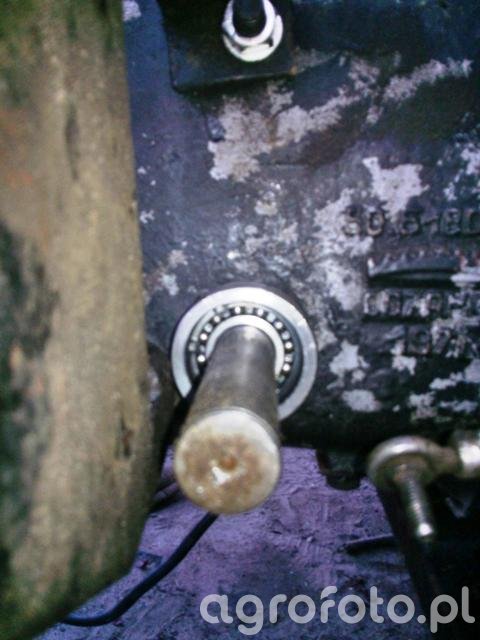

koniec z cieknącym olejem
rafal4610 162 Opublikowano 1 Września 2013 to jest wałek od pedałów sprzęgła i hamulca ? Łożysko założyłeś, jeśli dobrze widze ? Musiałeś roztaczać ? Pytam bo u mnie też cieknie i nowe uszczelniacze nie pomogły i chyba bd musiał jakąś tulejke dotoczyć... Odnośnik do komentarza https://www.agrofoto.pl/forum/gallery/image/452296-ursus-c-360/#findComment-1279975
Mrpawel360 35 Opublikowano 1 Września 2013 przyłączam się do pytania kolegi wyżej Odnośnik do komentarza https://www.agrofoto.pl/forum/gallery/image/452296-ursus-c-360/#findComment-1280006
michas1934 10 Opublikowano 1 Września 2013 tak ,wałek od pedałów,skrzynie rozszliwowałem i od środka tulejka jest przykręcona,wstawie zdjęcia jak to wygląda od środka Odnośnik do komentarza https://www.agrofoto.pl/forum/gallery/image/452296-ursus-c-360/#findComment-1280052
mateuszc355 2189 Opublikowano 1 Września 2013 No ciekawe rozwiązanie Odnośnik do komentarza https://www.agrofoto.pl/forum/gallery/image/452296-ursus-c-360/#findComment-1280101
SipmaZ224 81 Opublikowano 2 Września 2013 Ja wytoczyłem sobie pierścień który wchodzi w miejsce simeringu, a w pierścieniu zrobiłem gniazdo na simering. Skróciłem tulejkę na wałku z prawej strony skrzyni o grubość pierścienia wystającego ze skrzyni i tak wszystko działa już rok bez kropli oleju Odnośnik do komentarza https://www.agrofoto.pl/forum/gallery/image/452296-ursus-c-360/#findComment-1280626
lukaszursus904 30 Opublikowano 2 Września 2013 yy ale pomyśałeś u mnie w 4011 wałek fabryke pamieta i nic nigdy nieleciało i nie leci Odnośnik do komentarza https://www.agrofoto.pl/forum/gallery/image/452296-ursus-c-360/#findComment-1280817
zbyszekbrzuze 299 Opublikowano 8 Września 2013 U mnie w 3p też wszystko fabryczne, a ma 7,5 tys motogodzin i pedały ma dużo używane, bo w prasach itp. sprzętach chodzi i uszczelnienie na tym wałku jest fabryczne, a w tym roku kończy 29 lat. Odnośnik do komentarza https://www.agrofoto.pl/forum/gallery/image/452296-ursus-c-360/#findComment-1283268
szubinska 27 Opublikowano 27 Października 2013 nie cieknie wam bo tak naprawdę to ten wałek stoi w miejscu, a jak sie nie obraca to nie zużywa się zimmering, (ten wałek obraca się jedynie podczas zaciągania hamulca ręcznego) Odnośnik do komentarza https://www.agrofoto.pl/forum/gallery/image/452296-ursus-c-360/#findComment-1310336
