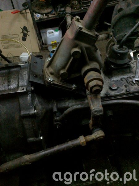

pawelrolnik89 1 Opublikowano 11 Września 2013 ojciec zrobił takie coś 20 lat temu i działa bez problemu super sprawa i nie trzeba robić wspomagania na zasadzie hydrauliki napisz pozniej jakie wrazenia z pierwszej jazdy ok pozdr Odnośnik do komentarza https://www.agrofoto.pl/forum/gallery/image/452277-kolumna-kierownicza-w-c330-od-c360/#findComment-1284513
pancer527 12 Opublikowano 12 Września 2013 to już jeździe ponad 2 lata i jest super sprawa i jest lepsze jak hydrauliczne wspomaganie bo jak trzeba holować czasem to nie ma problemu z skrętem, a pierwszy ras jak z ty przejechałem to byłem aż w szoku jak leciutko to śmiga, u mnie ciapek tylko z turem pracuje i nawet przy obciążeniu ponad 700 kg w miarę się kręci, nie to co przy oryginalnej kolumnie wcale skręcić nie szło przy obciążeniu... Odnośnik do komentarza https://www.agrofoto.pl/forum/gallery/image/452277-kolumna-kierownicza-w-c330-od-c360/#findComment-1284601
pepcio19891015 66 Opublikowano 12 Września 2013 Fajna sprawa a od czego jest ta kolumna? Odnośnik do komentarza https://www.agrofoto.pl/forum/gallery/image/452277-kolumna-kierownicza-w-c330-od-c360/#findComment-1284869
