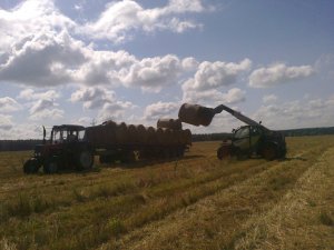

Tomexus 1 Opublikowano 22 Sierpnia 2013 Ładny zestaw, 5/5 Jaka cena takiego pługa, jeżeli można to na pw. Odnośnik do komentarza https://www.agrofoto.pl/forum/gallery/image/450514-balarus-920-akpil-km-80/#findComment-1274406
kapec24 37 Opublikowano 22 Sierpnia 2013 tam za pługiem to talerzówka Henryka Batyry? jak się sprawuje, polecasz? 5 Odnośnik do komentarza https://www.agrofoto.pl/forum/gallery/image/450514-balarus-920-akpil-km-80/#findComment-1274415
TheBociek1996 603 Opublikowano 22 Sierpnia 2013 Ładny zestaw, Przed orką radzę ci zestzeć farbę z odwalnic szlifierką, bo tak orka idzie dużo ciężej i ziemia się oblepia. Odnośnik do komentarza https://www.agrofoto.pl/forum/gallery/image/450514-balarus-920-akpil-km-80/#findComment-1274425
jakzyc 0 Opublikowano 22 Sierpnia 2013 Po farbie juz śladu nie ma a batyra calkiem dobry Odnośnik do komentarza https://www.agrofoto.pl/forum/gallery/image/450514-balarus-920-akpil-km-80/#findComment-1274438
TheBociek1996 603 Opublikowano 22 Sierpnia 2013 a ziemia się nie oblepiała ? Bo u mnie po zdarciu farby dopiero po 5 hektarach szło jak należy Odnośnik do komentarza https://www.agrofoto.pl/forum/gallery/image/450514-balarus-920-akpil-km-80/#findComment-1274465
jakzyc 0 Opublikowano 22 Sierpnia 2013 ha ha ziemia nie zdążyła się oblepić 9km/h Odnośnik do komentarza https://www.agrofoto.pl/forum/gallery/image/450514-balarus-920-akpil-km-80/#findComment-1274481
TheBociek1996 603 Opublikowano 22 Sierpnia 2013 ja orze z tą samą predkością i się oblepiała, być może zależy to też od rodzaju gleb Odnośnik do komentarza https://www.agrofoto.pl/forum/gallery/image/450514-balarus-920-akpil-km-80/#findComment-1274499
aro321 122 Opublikowano 22 Sierpnia 2013 ja jak kupiłem nowy pług akpila to pierwsze orkę robiłem na szczerym piachu V klasa ziemi, to po pierwszym przejeżdzie mało co farby zostało na odkładnicach Odnośnik do komentarza https://www.agrofoto.pl/forum/gallery/image/450514-balarus-920-akpil-km-80/#findComment-1274503
TheBociek1996 603 Opublikowano 22 Sierpnia 2013 To my farbę przed orką zeszlifowaliśmy, ale i tak całkowicie do szczerego metalu zdarła się dopiero po zaoraniu około 5 hektarów, a piachów nie mamy. Odnośnik do komentarza https://www.agrofoto.pl/forum/gallery/image/450514-balarus-920-akpil-km-80/#findComment-1274537
Dniowiec 5 Opublikowano 23 Sierpnia 2013 Fajny zestaw. Bardzo fajnie te pługi się prezentują. Nie jest chyba zbyt ciężki?? Szkoda, że nie robią na resorze. Odnośnik do komentarza https://www.agrofoto.pl/forum/gallery/image/450514-balarus-920-akpil-km-80/#findComment-1274623
TheBociek1996 603 Opublikowano 23 Sierpnia 2013 km80 3+ waży 980 kg czyli w porównaniu do Unii dobrze. Od tego roku już robią http://www.akpil.pl/Maszyny-rolnicze-plugi-obracalne Odnośnik do komentarza https://www.agrofoto.pl/forum/gallery/image/450514-balarus-920-akpil-km-80/#findComment-1274803
new_profil_luki21 32 Opublikowano 23 Sierpnia 2013 Nie za mały do tego traktorka? Jakie macie tam ziemie? U mnie to się czwórki ciąga. Odnośnik do komentarza https://www.agrofoto.pl/forum/gallery/image/450514-balarus-920-akpil-km-80/#findComment-1275076
Adrian1025 56 Opublikowano 23 Sierpnia 2013 Pług wystarczający, ja do swojego mam czwórke to w ciezkiej ziemi koników brakuje, no i troche za ciezki jest. Odnośnik do komentarza https://www.agrofoto.pl/forum/gallery/image/450514-balarus-920-akpil-km-80/#findComment-1275135
