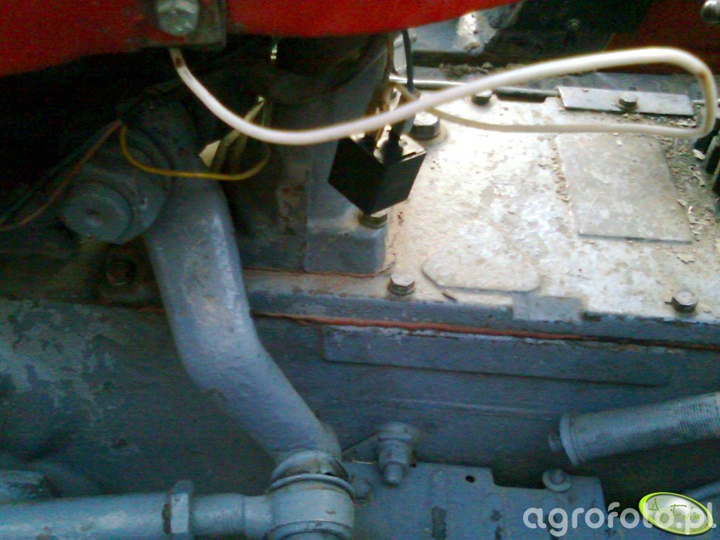

przekaznik kierunków c-355,i spokój na długo:)
Gość Krysiu Opublikowano 14 Lipca 2013 <p>Powiesz jaki to jest dokładnie przekaźnik ?? bo już nerwy mam przez te ciągłe braki kierunków Odnośnik do komentarza https://www.agrofoto.pl/forum/gallery/image/443050-ursus/#findComment-1255007
bartetkra14 9 Opublikowano 14 Lipca 2013 witam ja tez tak miałem i juz brak cierpliwosci,ale wreszcie sie skonczyo:) jest to przekaznik uniwersalny do kierunków mozna l\kupic albo z opcja awaryjnych albo bez bo po co w 60 awaryjne ,w kazdym sklepie samochodowym sie kupi taki koszt ok 20zł:)Pozdrawiam Odnośnik do komentarza https://www.agrofoto.pl/forum/gallery/image/443050-ursus/#findComment-1255023
Misiaul 17 Opublikowano 14 Lipca 2013 Mam taki sam w 3P. Teraz to kierunki ładnie równo migają. Odnośnik do komentarza https://www.agrofoto.pl/forum/gallery/image/443050-ursus/#findComment-1255037
mateuszc355 2189 Opublikowano 14 Lipca 2013 Z opcją awaryjnych idzie takie dostać ? To kupie sobie takie coś Odnośnik do komentarza https://www.agrofoto.pl/forum/gallery/image/443050-ursus/#findComment-1255088
Michciu 1 Opublikowano 14 Lipca 2013 To chyba jest przerywacz a nie przekaźnik Odnośnik do komentarza https://www.agrofoto.pl/forum/gallery/image/443050-ursus/#findComment-1255245
4718zetor 46 Opublikowano 14 Lipca 2013 Jak ten przerywacz sie nazywa? To jest ten elektroniczny czy jakos tak? Bo nie powiem, zetor jesli chodzi o mruganie to tez ma rózne zachcianki, a mam zalozony od c360 Odnośnik do komentarza https://www.agrofoto.pl/forum/gallery/image/443050-ursus/#findComment-1255263
bartetkra14 9 Opublikowano 14 Lipca 2013 tak mozna postac bez awaryjnych ma 3 piny a z 5 :)ten z awaryjnymi to od fiata Cinquecento jest idealny i tani Odnośnik do komentarza https://www.agrofoto.pl/forum/gallery/image/443050-ursus/#findComment-1255275
bartetkra14 9 Opublikowano 14 Lipca 2013 moze byc przerywacz choc akurat duzej roznicy niema ale ok.tak jest to przerywacz elektroniczny.ja w zetorze tez mam elektroniczny i jest spokoj:) Odnośnik do komentarza https://www.agrofoto.pl/forum/gallery/image/443050-ursus/#findComment-1255278
Adi96 1850 Opublikowano 14 Lipca 2013 Ja też mam dość z tymi przerywaczami lewy mi tak śmiga jak oszalały a prawy jeszcze jakoś normalka zgroza z tymi częściami ;/ Dobry pomysł klikam 5 Odnośnik do komentarza https://www.agrofoto.pl/forum/gallery/image/443050-ursus/#findComment-1255283
