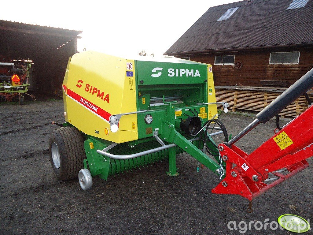

Dodi 638 Opublikowano 7 Czerwca 2013 Ciekawi mnie czy gdybym chciał dorzucić do swojej sipmy trzeci przewód od podbieraka to muszę wywalić ten rozdzielacz czy wystarczy że dźwignia będzie ciągle w pozycji na komorę? Odnośnik do komentarza https://www.agrofoto.pl/forum/gallery/image/436910-sipma-ps-1210-classic/#findComment-1234929
UrsusFan1222 23 Opublikowano 7 Czerwca 2013 Jaki rozmiar opon ? Odnośnik do komentarza https://www.agrofoto.pl/forum/gallery/image/436910-sipma-ps-1210-classic/#findComment-1234960
janfarmer 6 Opublikowano 7 Czerwca 2013 Mogę podpowiedzieć że, jeżeli masz dwie pary hydrauliki to można wyjąć rozdzielacz, a pod jedną parę podłączasz podbierak, a pod drugą klapę. I można pracować! Jeżeli jeszcze nie wiesz o co chodzi to pytaj. Odnośnik do komentarza https://www.agrofoto.pl/forum/gallery/image/436910-sipma-ps-1210-classic/#findComment-1234963
TomaszKK 12 Opublikowano 7 Czerwca 2013 po co wyjmowac wystarczy wąż podłączyc do podbieracza osobny zamiast korka ale ta zdaje sie ma 3 węże Odnośnik do komentarza https://www.agrofoto.pl/forum/gallery/image/436910-sipma-ps-1210-classic/#findComment-1235034
Dodi 638 Opublikowano 8 Czerwca 2013 No ok, ale gdy podłącze ten trzeci wąż to rozdzielacz ma być w jakiej pozycji? Odnośnik do komentarza https://www.agrofoto.pl/forum/gallery/image/436910-sipma-ps-1210-classic/#findComment-1235098
jakub16 122 Opublikowano 8 Czerwca 2013 Jaka cena za tą prasowajkę i wyposażenie ? Odnośnik do komentarza https://www.agrofoto.pl/forum/gallery/image/436910-sipma-ps-1210-classic/#findComment-1235136
stajniaomega 11 Opublikowano 8 Czerwca 2013 Dodi, rozdzielacz ma byc ustawiony na komorę, wtedy trzeci wąż jest odcięty od rozdzielacza i pracuje tylko z podbieraczem. Cena to 64000, ma koła 400/60-15,5 i owijanie siatką czyli wszystko co można dołożyć. Odnośnik do komentarza https://www.agrofoto.pl/forum/gallery/image/436910-sipma-ps-1210-classic/#findComment-1235169
