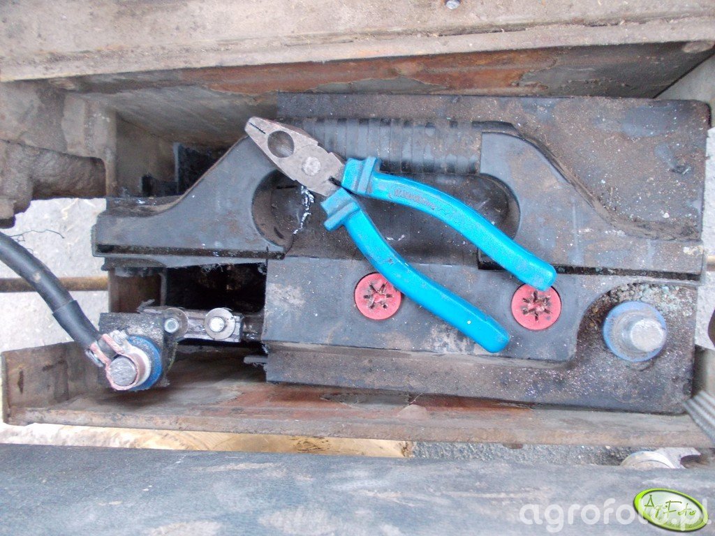

padła jedna cela, i żeby traktor palił zrobione jest w ten sposób

slawek3220 674 Opublikowano 8 Maja 2013 U ferdka na 12tce podobnie zrobiłem i działał dopuki go nie sprzedałem [ok 2 lat].Jedynie zimą przy większych mrozach był problem.A to na szybko ,cela padła i nie będe gnał zaraz do sklepu po nowy akumulator jak teraz działa bez problemu i co najważniejsze traktor pali. Odnośnik do komentarza https://www.agrofoto.pl/forum/gallery/image/431625-akumulator-po-naprawie/#findComment-1218928

szubinska 27 Opublikowano 9 Maja 2013 jak rozpoznać popsutą celę ? kupiłem 3 lata temu do c-360 nowe akumulatory 2 x 6V 195Ah i teraz siadają tak szybko że po ładowaniu ledwo co zapali i ciągnika nie gasze bo drugi raz już by prawdopodobnie nie zapalił bez ponownego ładowania, co się z nimi mogło stać ? może tylko jeden jest padnięty albo jakaś cela ? jak to zdiagnozować? wiem że się jakoś elektrolit mierzy ale nie znam się na tym PS. Co polecacie do c-360: akumulatory 2 X 6V czy 1 X 12V ? Odnośnik do komentarza https://www.agrofoto.pl/forum/gallery/image/431625-akumulator-po-naprawie/#findComment-1219229

slawek3220 674 Opublikowano 9 Maja 2013 jak rozpoznać popsutą celę ? kupiłem 3 lata temu do c-360 nowe akumulatory 2 x 6V 195Ah i teraz siadają tak szybko że po ładowaniu ledwo co zapali i ciągnika nie gasze bo drugi raz już by prawdopodobnie nie zapalił bez ponownego ładowania, co się z nimi mogło stać ? może tylko jeden jest padnięty albo jakaś cela ? jak to zdiagnozować? wiem że się jakoś elektrolit mierzy ale nie znam się na tymPS. Co polecacie do c-360: akumulatory 2 X 6V czy 1 X 12V ? ładując mocniejszym prądem widać jak gotuje się elektrolit w akumulatorze, gdy w jednej z cel nic się nie dzieje tzn że ta cela jest padnięta, można go uratować na jakiś czas mostkując pozostałe cele lub jak zrobić tak jak na zdjęciu u nas jeden ma jeden akumulator 12V ze 3 lata i pali mu c360 jak strzała Odnośnik do komentarza https://www.agrofoto.pl/forum/gallery/image/431625-akumulator-po-naprawie/#findComment-1219299
locke 294 Opublikowano 9 Maja 2013 Mi też jedna padła tylko w dużej 12V i to jeszcze ta ostatnia....A jak to wgl jest połączone? Nie ogarniam za bardzo Odnośnik do komentarza https://www.agrofoto.pl/forum/gallery/image/431625-akumulator-po-naprawie/#findComment-1219488
slawek3220 674 Opublikowano 9 Maja 2013 Z tej ostatniej celi która padła wyjęte są płytki j został sam biegun [tu akurat -]który przeniosłem na drugą stronę i skręciłem śrubkami z mostkiem z drugiej celi.W skrócie; wywalam padniętą cele i dokładam biegun do ostatniej dobrej celi. Odnośnik do komentarza https://www.agrofoto.pl/forum/gallery/image/431625-akumulator-po-naprawie/#findComment-1219496
szubinska 27 Opublikowano 9 Maja 2013 czyli jak padnie jedna cela to nie przewodzi cały akumulator ? gdy się ją pominie to wtedy powinno być dobrze ? Odnośnik do komentarza https://www.agrofoto.pl/forum/gallery/image/431625-akumulator-po-naprawie/#findComment-1219533
slawek3220 674 Opublikowano 10 Maja 2013 Dokładnie,moc akumulatora jest mniejsza ale ta padnięta cela go nie rozładowuje. Traktor gdy w miarę dobrze pali to mu to nie przeszkadza. Odnośnik do komentarza https://www.agrofoto.pl/forum/gallery/image/431625-akumulator-po-naprawie/#findComment-1219623

Gość djp Opublikowano 12 Maja 2013 czyli jak padnie jedna cela to nie przewodzi cały akumulator ? gdy się ją pominie to wtedy powinno być dobrze ? No nie można tego robić w nieskończoność. Każda cela daje około 2 V. Więc jak padnie jedna cela z sześciu w zasadzie jeszcze da się uruchomić ciągnik. Jednak już dwie uszkodzone cele czynią akumulator złomem. Policz - akumulator ma 12 V (przy rozruchu troche to spada) a rozrusznik powiedzmy 3 KW. To daje prąd z akumulatora około 250 A przy rozruchu. Jak nie masz jednej celi to prąd rośnie do 300 A bo napięcie spada do 10V. To nie pozostaje bez wpływu na żywotność pozostałych cel. Szybciej padną. Ale ponieważ akumulator i tak już na straty to zarżnąc go do końca nie szkoda. Odnośnik do komentarza https://www.agrofoto.pl/forum/gallery/image/431625-akumulator-po-naprawie/#findComment-1221054
slawek3220 674 Opublikowano 12 Maja 2013 czyli jak padnie jedna cela to nie przewodzi cały akumulator ? gdy się ją pominie to wtedy powinno być dobrze ? No nie można tego robić w nieskończoność. Każda cela daje około 2 V. Więc jak padnie jedna cela z sześciu w zasadzie jeszcze da się uruchomić ciągnik. Jednak już dwie uszkodzone cele czynią akumulator złomem. Policz - akumulator ma 12 V (przy rozruchu troche to spada) a rozrusznik powiedzmy 3 KW. To daje prąd z akumulatora około 250 A przy rozruchu. Jak nie masz jednej celi to prąd rośnie do 300 A bo napięcie spada do 10V. To nie pozostaje bez wpływu na żywotność pozostałych cel. Szybciej padną. Ale ponieważ akumulator i tak już na straty to zarżnąc go do końca nie szkoda. Dokładnie jest tak jak piszesz,akumulator i tak na złom -ale latem gdy ciągnik pali dobrze jeszcze trochę posłuży. Kupując na zimę będą trochę świeższe. Odnośnik do komentarza https://www.agrofoto.pl/forum/gallery/image/431625-akumulator-po-naprawie/#findComment-1221104

MarkoPolo93 2 Opublikowano 14 Lipca 2013 Witam panowie mam do was pytanie można by było jakoś złożyć z 2 akumulatorów jeden. Poprostu mam dwa identyczne akumulatory 12V 145Ah tylko w jednym i w drugim rozwaliło cele tylko że inną. Można by było jakoś złożyć jeden dobry akumulator tak na lato żeby palił ciągnik???? Odnośnik do komentarza https://www.agrofoto.pl/forum/gallery/image/431625-akumulator-po-naprawie/#findComment-1254834
Gość konteno Opublikowano 22 Lipca 2013 słabo liczycie , jak spada napięcie to i moc maleje i nie będzie 300A (P=U*I) podłącz w ciapie jeden akumulator 6V zamiast dwóch i sprawdź jak pali (czy pobierze 500A przy 3kilowatowym rozruszniku) Odnośnik do komentarza https://www.agrofoto.pl/forum/gallery/image/431625-akumulator-po-naprawie/#findComment-1260096
paweljrfarmer 45 Opublikowano 29 Listopada 2013 slawek3220@ jak będziesz kupował nowy to tego pewnie ci już nie przyjmą i co wtedy? dodatkowa kasa do nowego, bo strego nie można zdać? Odnośnik do komentarza https://www.agrofoto.pl/forum/gallery/image/431625-akumulator-po-naprawie/#findComment-1334519
Gość konteno Opublikowano 29 Listopada 2013 a teraz to i przy ładowaniu będziesz miał kipiel w akumulatorze bo było 14V na 6 cel to 2,3V na celkę a teraz masz 14/5 to 2,8V Odnośnik do komentarza https://www.agrofoto.pl/forum/gallery/image/431625-akumulator-po-naprawie/#findComment-1335037
