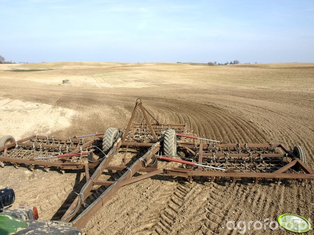

Brony własnej konstrukcji Tylko jeszcze nie pomalowanie
PaWeL07 351 Opublikowano 7 Maja 2013 9x2 Tylna sekcja jak się składa, bo nie widać żadnego mechanizmu? Odnośnik do komentarza https://www.agrofoto.pl/forum/gallery/image/431517-brony-9-polowe/#findComment-1218293
Szu15000 235 Opublikowano 7 Maja 2013 Po co CI to jak taki sprzęcior na podwórku stoi ? Odnośnik do komentarza https://www.agrofoto.pl/forum/gallery/image/431517-brony-9-polowe/#findComment-1218296
chips 26 Opublikowano 7 Maja 2013 Tylna jest tak samo składana jak boczne, tylko siłowników nie widac. Ale jak mokro jest na wiosnę to agregatem nic nie zrobisz bo zaraz ci się cały zaklei, a bronami przelecisz i szybciej Ci obeschnie Odnośnik do komentarza https://www.agrofoto.pl/forum/gallery/image/431517-brony-9-polowe/#findComment-1218396
Gospodarz12 21 Opublikowano 7 Maja 2013 Ilu konnym ciągnikiem je ciągasz? Odnośnik do komentarza https://www.agrofoto.pl/forum/gallery/image/431517-brony-9-polowe/#findComment-1218458
simson2812 424 Opublikowano 7 Maja 2013 ile płaciłeś za siłowniki? Odnośnik do komentarza https://www.agrofoto.pl/forum/gallery/image/431517-brony-9-polowe/#findComment-1218484
Nikita_Bennet 356 Opublikowano 8 Maja 2013 właśnie, jakich siłowników użyłeś? Czy brony to 20stki? Czym to ciągasz? Odnośnik do komentarza https://www.agrofoto.pl/forum/gallery/image/431517-brony-9-polowe/#findComment-1218537
chips 26 Opublikowano 8 Maja 2013 Za jeden siłownik kosztował coś ok. 400 zł. Jest to siłownik dwustronnego działania z jakieś maszyny Unii Grudziądz, a tylna sekcja ma siłowniki od Kos-a też z Unii. Tak, są to brony 20stki. Ciągnę go John Deere-m 8530 Odnośnik do komentarza https://www.agrofoto.pl/forum/gallery/image/431517-brony-9-polowe/#findComment-1218555
