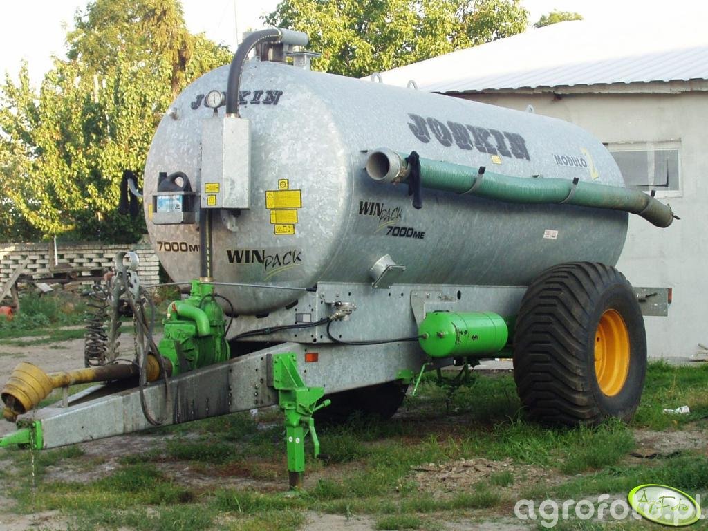

qazi 62 Opublikowano 19 Stycznia 2008 podstawowe pytanie: ile kosztował?? jeżeli to nie tajemnica i czym go ciagasz??? Odnośnik do komentarza https://www.agrofoto.pl/forum/gallery/image/42933-joskin-modulo-7000-me/#findComment-103829
wsk125ccm 11 Opublikowano 19 Stycznia 2008 Nowa a już zdążyłeś przelać czy pluje olejem?? Odnośnik do komentarza https://www.agrofoto.pl/forum/gallery/image/42933-joskin-modulo-7000-me/#findComment-103832
Kizo 8 Opublikowano 19 Stycznia 2008 No niestety "czkawka" każdemu może się przytrafić jednak przy częstym używaniu to nie problem bo i tak zaraz olej przepłucze pompę. Odnośnik do komentarza https://www.agrofoto.pl/forum/gallery/image/42933-joskin-modulo-7000-me/#findComment-104013
pieter251 8 Opublikowano 21 Stycznia 2008 tam jest regulacja ilości oleju podawanego na łożyska i jak leci go za dużo to właśnie tak charakterystycznie leje po zaczepie Odnośnik do komentarza https://www.agrofoto.pl/forum/gallery/image/42933-joskin-modulo-7000-me/#findComment-104676
papuszka23 1 Opublikowano 21 Stycznia 2008 jak zauwarzył pieter 215 jest regulacja ilości podawanego oleju. wadą fabryczną jest to że olej leci na dyszel. obecnie taka beczka kosztuje ok 30 000zł netto. mam ją 3 lata i napełniałem ją ok 1400 razy. ciągnie ją u 912 Odnośnik do komentarza https://www.agrofoto.pl/forum/gallery/image/42933-joskin-modulo-7000-me/#findComment-104802
Kizo 8 Opublikowano 21 Stycznia 2008 1400 w 3 lata to na pewno na usługach robisz. Odnośnik do komentarza https://www.agrofoto.pl/forum/gallery/image/42933-joskin-modulo-7000-me/#findComment-104861
papuszka23 1 Opublikowano 22 Stycznia 2008 ja nie mam czasu na usługi. mam chlewnie na rusztach Odnośnik do komentarza https://www.agrofoto.pl/forum/gallery/image/42933-joskin-modulo-7000-me/#findComment-105160
sebe1033 397 Opublikowano 23 Stycznia 2008 sąsiad żeby nie lało po zaczepie dołożył rurke Odnośnik do komentarza https://www.agrofoto.pl/forum/gallery/image/42933-joskin-modulo-7000-me/#findComment-105412
